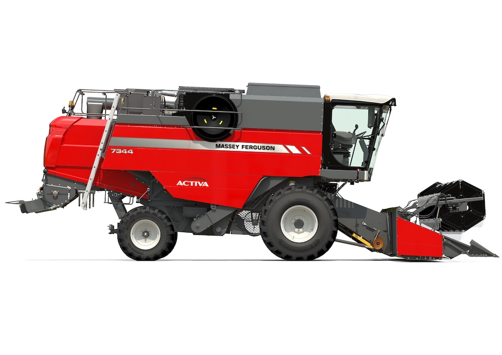

  1. Il est d’abord important de rappeler qu’il existe deux gammes Activa dans l’offre Massey Ferguson. L’Activa S, la plus forte se décline en 2 modèles 7345 (260 ch – 5 secoueurs) et 7347 (306 ch – 6 secoueurs) avec ou sans séparateur MCS et dotées en option d’un système Paralevel pour compenser automatiquement les dévers de 15% (2 RM) ou 20% (4 RM). Toutes les deux disposent d’une trémie de 8.600 litres.

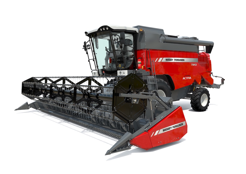

  2. En dessous, la gamme Activa se compose désormais de trois modèles 5 secoueurs, contre deux auparavant. La 7340 devient l’Activa 7342 et dispose d’un petit moteur 4 cylindres (4,9 l AGCO Power) de 185 chevaux. En coeur de gamme, la 7344 (hier la plus forte) est rétrogradée à l’Activa 7343, mais affiche toujours 226 chevaux. Une puissance délivrée par le 6 cylindres de 7,4 litres AGCO Power. La nouvelle Activa 7344 affichera à l’avenir pas moins de 260 chevaux et opte elle aussi pour ce 6 cylindres éprouvé et conforme avec les normes Stage V.
  3. Toutes sont disponibles avec l’option éprouvée MCS (Multi Crop Separator), qui augmente la séparation globale jusqu’à 20 % sur tous les modèles. Ce séparateur supplémentaire a la capacité de placer le contre-séparateur au-dessus du rotor quand il n’est pas nécessaire.
  4. Réglage indépendant du contre-batteur – avant et arrière – électriquement depuis la cabine. La conception du contre-batteur à sections permet de changer rapidement et facilement la configuration de la machine lors du changement de céréales à maïs. Le système de battage utilise un batteur de 600 mm de diamètre et de 1.340 mm de large équipé de huit battes striées. Le passage d’une culture à l’autre est simple, grâce au contre-batteur à sections qui permet aux opérateurs de passer rapidement d’une récolte de petits grains à celle de gros grains comme le maïs. En plus de la configuration « céréales standard », tous sont également disponibles en version riz avec des composants internes renforcés contre l’abrasion.

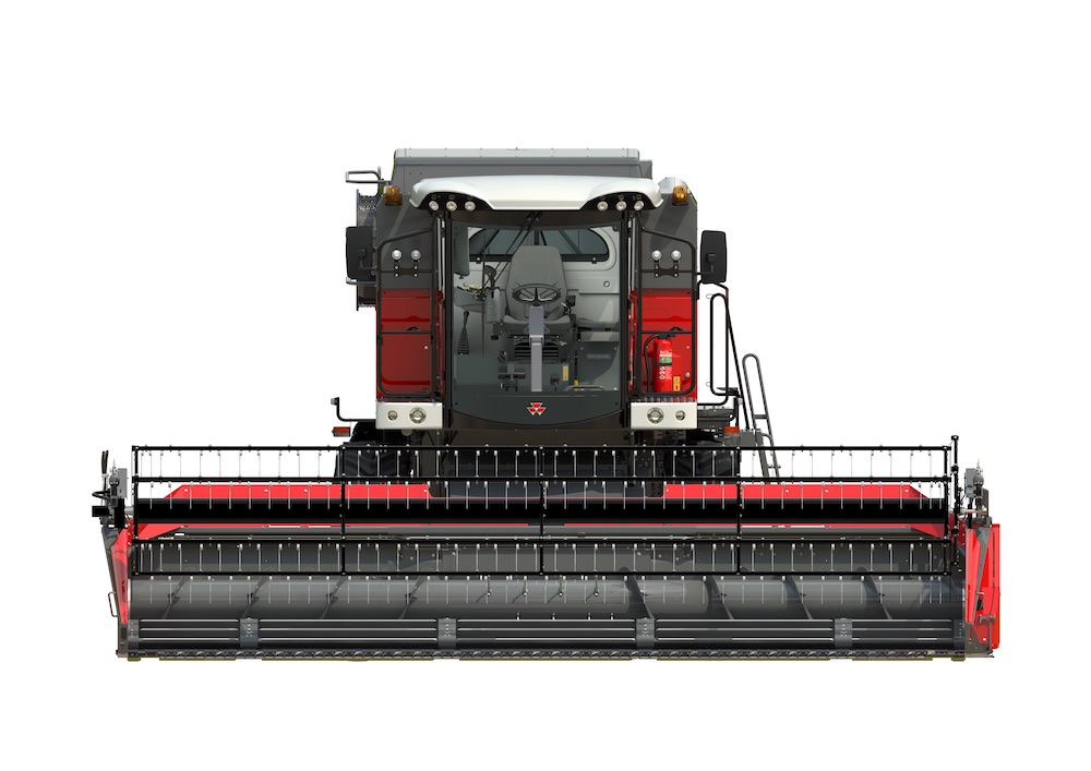

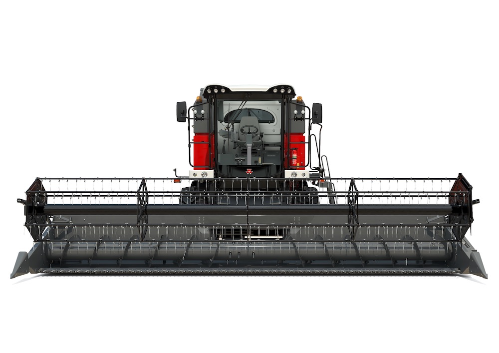

  6. Un large choix de coupes. En standard de 4,8 à 6 mètres, et même jusqu’à 7,6 mètres sur les deux plus gros modèles en fonction de conditions de récolte rencontrées. Ces deux dernières peuvent également profiter d’une coupe Powerflow dotée d’un fond de coupe à tapis, pour une alimentation plus fluide et proposée de 5,5 à 6,2 mètres. L’accouplement des coupes se fait par un multicoupleur hydraulique et la hauteur de travail automatique est de série.
