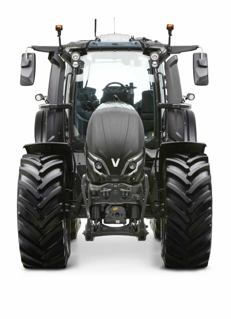

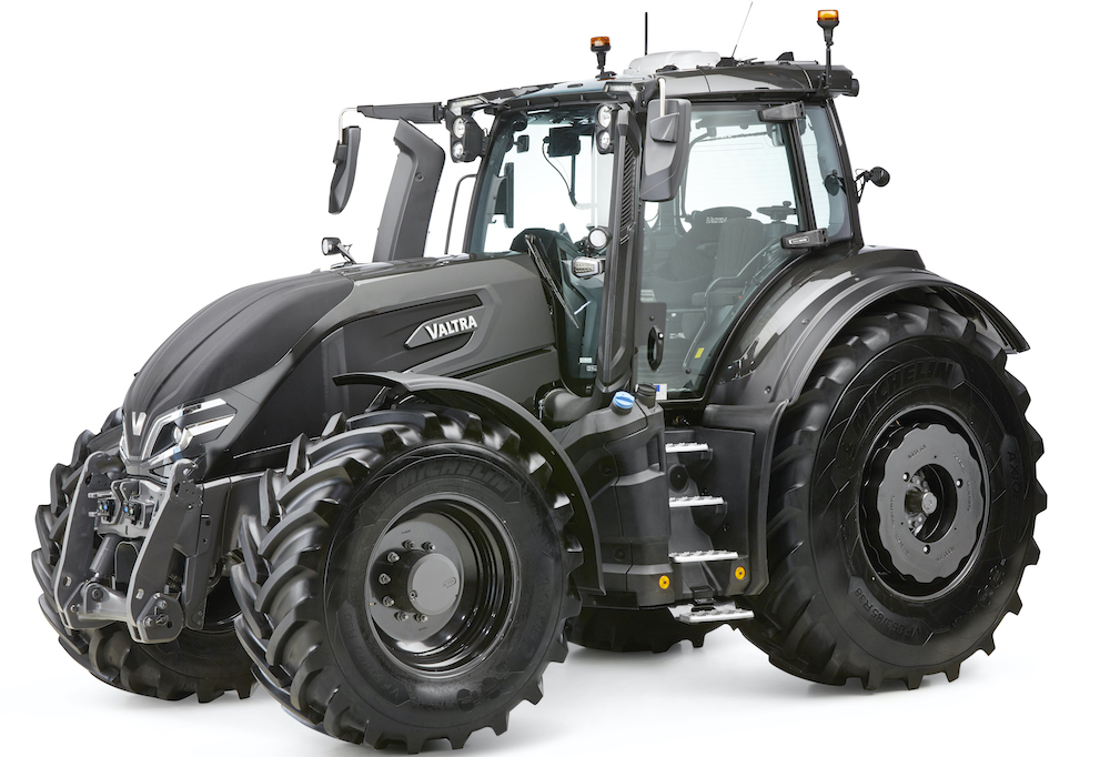

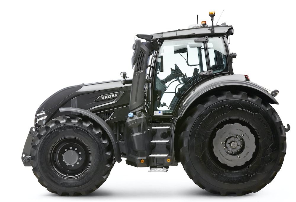

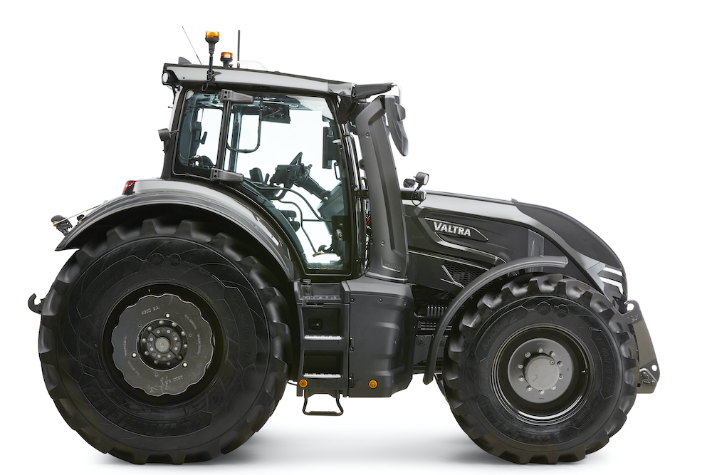

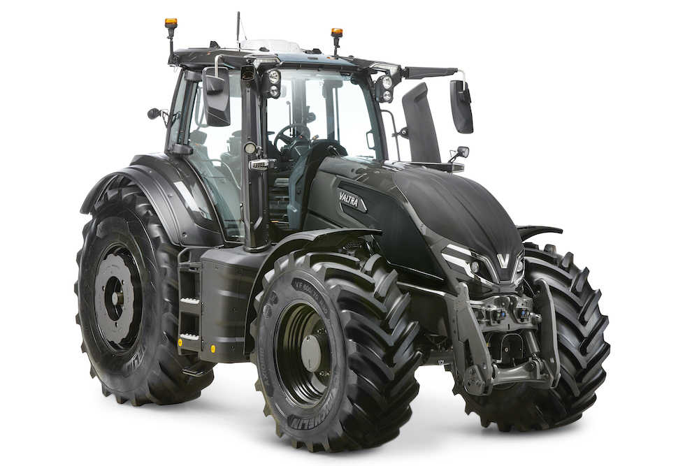

Le Q, c’est désormais l’intermédiaire entre le T (empattement de 2995 mm) et le S (3105 mm). Un nouveau modèle de 230 à 305 chevaux un peu plus lourd à vide (environ 9,2 tonnes, avec un PTA de 16 tonnes) doté d’un empattement de 3050 mm conçu pour les travaux lourds aux champs, mais également sur route. Compact et puissant, il est ni trop lourd, ni trop puissant pour convenir à la plupart des exploitations de grandes cultures et entreprises européennes.
Il a été développé grâce, une nouvelle fois, à un travail réalisé commun mené au sein du groupe AGCO, auquel Valtra est intégré. Même empattement que le Massey Ferguson 8S, mais également même moteur sous le capot. Le désormais classique 6 cylindres AGCO Power de 7,4 litres grimpe à 305 chevaux et est exclusivement associé à une transmission à variation continue Direct, elle aussi bien connue au sein du groupe, avec deux plages de vitesse (hydraulique à basse vitesse, mécanique sur route).
La puissance maximale est disponible à des régimes moteur très bas de 1.850 tr/min et le couple maximal reste constant dans la plage de 1.000 à 1.500 tr/min. Le principe EcoPower de Valtra a été appliqué à toute la gamme Q Series, réduisant encore la consommation de carburant. La vitesse de conduite maximale est atteinte avec seulement 1500 tr/min. Automatiquement, le régime moteur le plus bas possible est adopté pour le travail afin de maintenir la consommation de carburant la plus faible et distribue la puissance en conséquence au système hydraulique, à la prise de force ou à la transmission. Le conducteur ajuste simplement les paramètres selon ce qui convient le mieux au conducteur ou à la tâche.

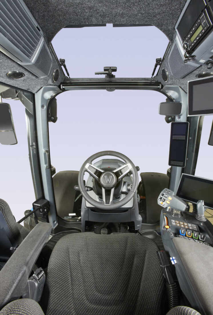

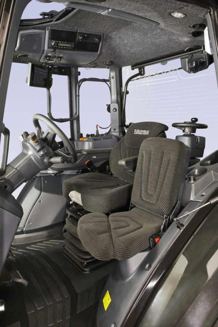

La série Q dispose d’une surpuissance max de 20 ch., disponible pour les travaux de prise de force et routiers. Une exception, le Q305 profite de sa pleine puissance à tout moment et n’a donc pas de surpuissance. La gestion de puissance, le fonctionnement et le pilotage en cabine se distinguent cependant de ses cousins, de sorte que la plupart des habitués de tracteurs Valtra retrouveront probablement facilement leurs repères à bord du Q. D’ailleurs, Valtra a choisi de reconduire la cabine de sa série T sur ces nouveaux modèles. Le fonctionnement et l’instrumentation (notamment le SmartTouch) sont par conséquent les mêmes que sur les séries N et T de cinquième génération.

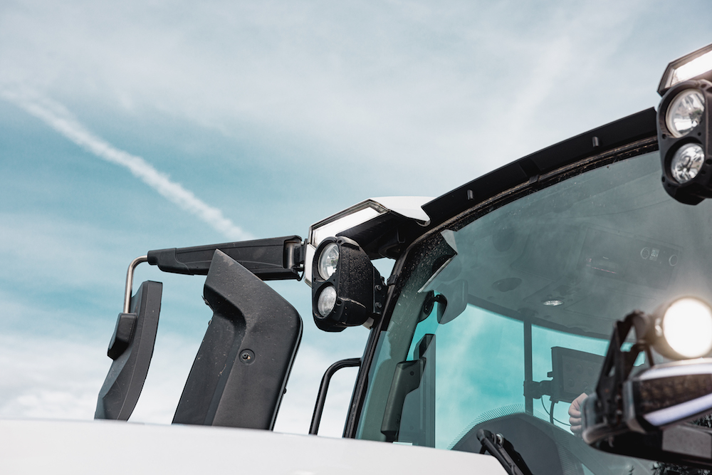

Naturellement, la série Q peut passer par le studio Valtra Unlimited avant de rejoindre votre concession. Il est ainsi possible d’opter pour différents coloris mais surtout, des équipements plus particuliers, selon vos activités. La série Q peut être optimisée avec le système de lubrification centralisée automatique. Le système de télégonflage des pneus (option) est également proposé. Valtra Unlimited apporte la sécurité à la série Q avec de nouveaux phares de travail avant à LED intégrés avec un éclairage à l’avant et des deux côtés. Les balises automatiques s’allument lorsque la vitesse atteint 25 km/h pour sécuriser un peu plus vos déplacements. Et lorsque la journée de travail est terminée, la fonction Follow-me-home éclaire la cour le temps de vous éloigner de votre tracteur.
