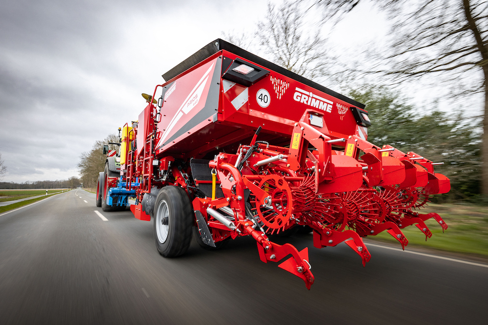

Dans de nombreux pays européens, une dérogation est nécessaire pour circuler sur la voie public avec des machines dont la largeur dépasse 3,00 m. En général, les planteuses à 4 rangs présentent une largeur de transport sur route de 3 à 3,30 m, pour un écartement de 75 cm. La Prios 440 avec un écartement de 75 cm dispose, en option, de deux essieux télescopiques qui permettent de réduire la largeur de travail de 3,30 m au départ à une largeur de transport sur route inférieure à 3,00 m. Les outils de travail qui dépassent, tels que les tôles de guidage pour la terre, les socs buttoirs extérieurs et les dents sous-soleuses, sont repliés dans le gabarit de la machine. Grâce à l’homologation de type complète de l’UE, la Prios 440 peut circuler sur la route sans dérogation, ce qui simplifie considérablement son utilisation entre différentes exploitations ou différents pays.
