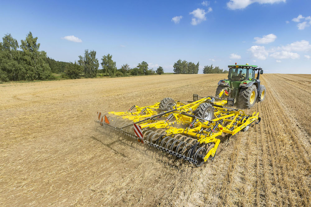

Le Versatill est chez le tchèque Bednar un cultivateur universel capable de préparer les sols en vue d’un semis, mais également déchaumer et scalper les mauvaises herbes.

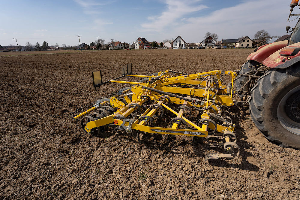

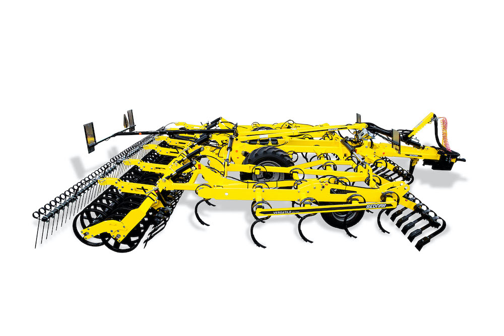

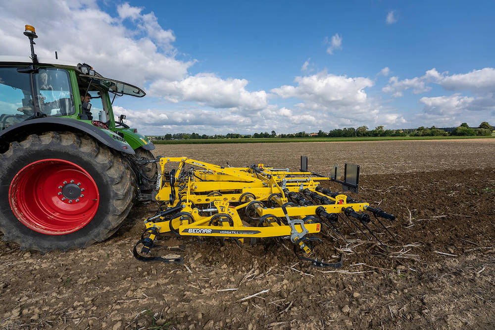

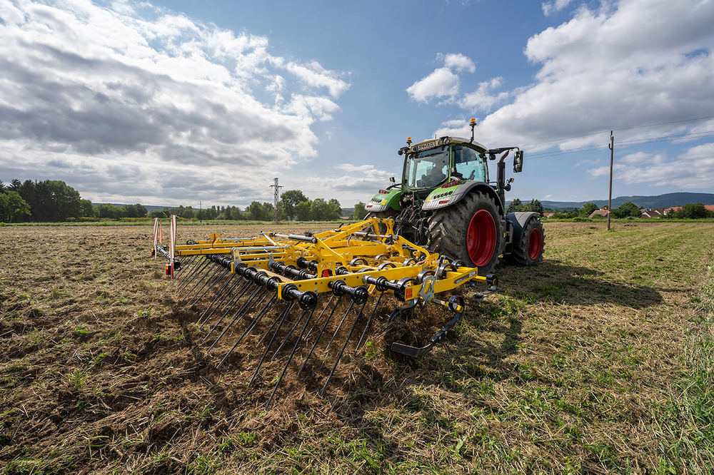

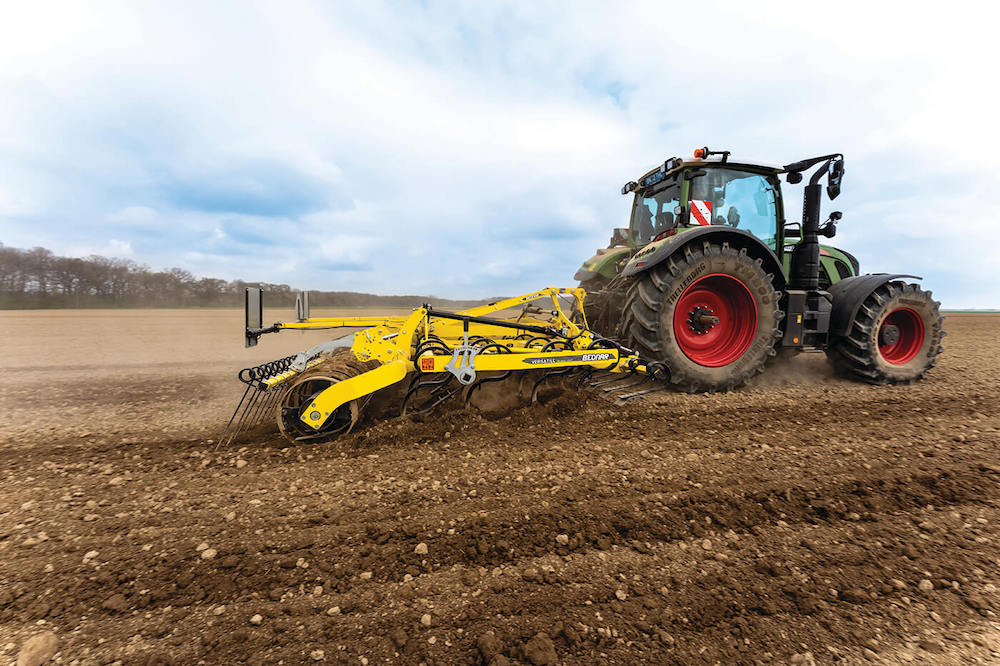

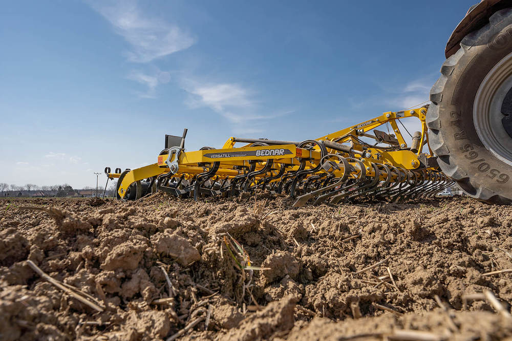

L’appareil se décline en deux gammes, les Versatill VN_L portés de 4,05 – 4,95 et 5,85 mètres repliables à 3 mètres et les Versatill VO_L, de 6 et 7,5 mètres en version semi-portée, qui se verront épaulés plus tard par un modèle de 12 mètres. Les Versatill profitent de quatre rangées de dents vibrantes à une ou deux lames de ressort, selon la dureté des sols et de dimensions 70 x 12 mm. Ils sont prolongés par des pointes droites pour un travail au printemps, avec ou sans revêtement carbure ou de socs de 200 ou 250 mm. Ainsi, les Versatill peuvent intervenir de 2 à 12 cm de profondeur et s’ils sont dotés de lames niveleuses Crushbar à l’avant, réglables et escamotables hydrauliquement, ils pourront intervenir au printemps derrière un labour d’hiver.

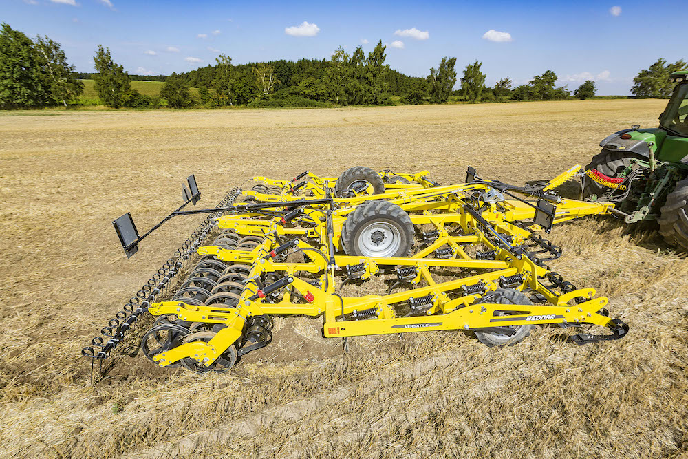

Bien dotés, les modèles portés profitent de série d’un réglable de la profondeur de travail mécanique et en option hydraulique. Un équipement de série sur les modèles semi-portés. La profondeur de travail se règle via les roues de transport et les roues de jauge de la machine. Sur les modèles VO_L, l’essieu positionné dans le châssis facilite les manoeuvre et est suivi d’une herse peignes ou de lames coudées de recouvrement pour niveler les mottes et résidus. Enfin, un rouleau Finish, V-Ring, U-Ring, referme et rappuie le sol, mais également les adventices scalpées dans le but d’accélérer leur dessiccation. La trémie pour petites graines Alfa 400 fait également partie des options.
Bednar propose avec le Versatill un appareil polyvalent, bien équipé et qui peut être configuré à souhait selon les travaux à réaliser.
