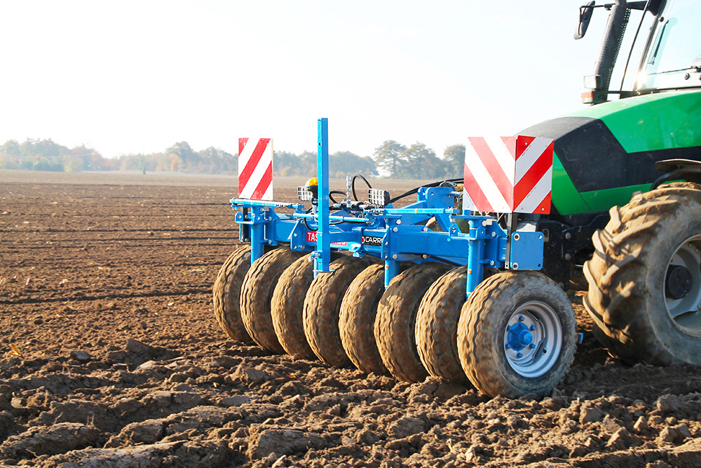

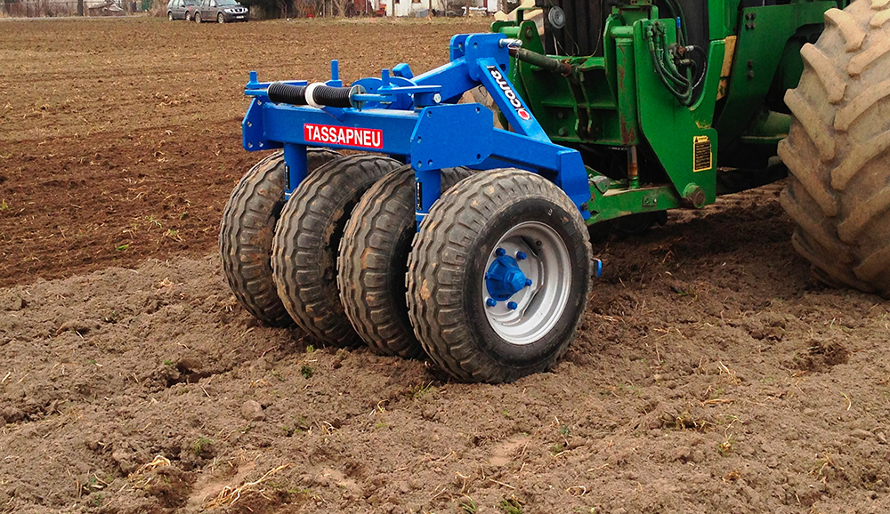

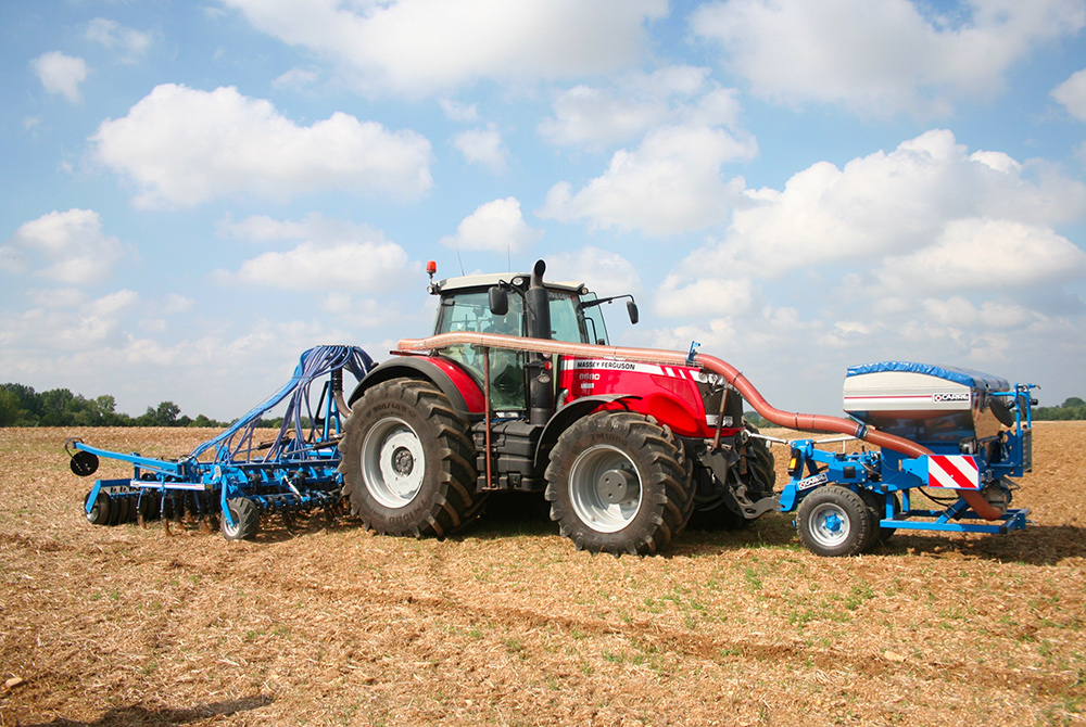

D’une largeur de 1,5 à 6 mètres, cet outil avec train auto-directionnel et des pneus de dimensions 10.75 x 15/10 (de 760 mm de haut) peut en effet bénéficier d’un attelage à trois points à barre semi-automatique sur quatre points d’appui, permettant par exemple de l’associer à un module à dents droites sur trois rangées ou d’une fixation pour trémie frontale. Ainsi, il s’adapte encore mieux aux exigences des utilisateurs.

Nombre de roues 4 8 12
Poids (kg) 400 760 830 1185

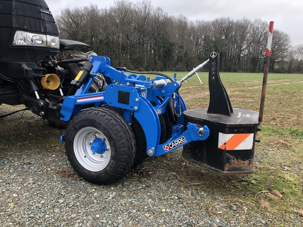

Version avec relevage avant trois points, capable de supporter un lestage
Les axes du Tassapneu sont montés sur coussinet polyamide. La béquille de dépose arrière est fournie.
Le système auto-directionnel permet aux pneus 10.75 X 15/10 (Ø 760) de suivre la direction du tracteur sans forcer.
