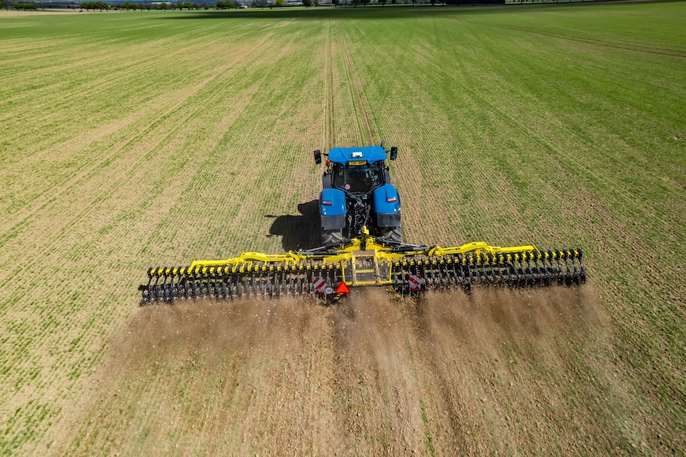

Après les bineuses et herses à paille, place aux houes rotatives. Le tchèque Bednar s’offre à son tour des outils dotés d’étoiles auto-animées capables de désherber céréales, betteraves, tournesol, maïs ou soja en agriculture biologique comme en agriculture conventionnelle.

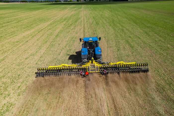

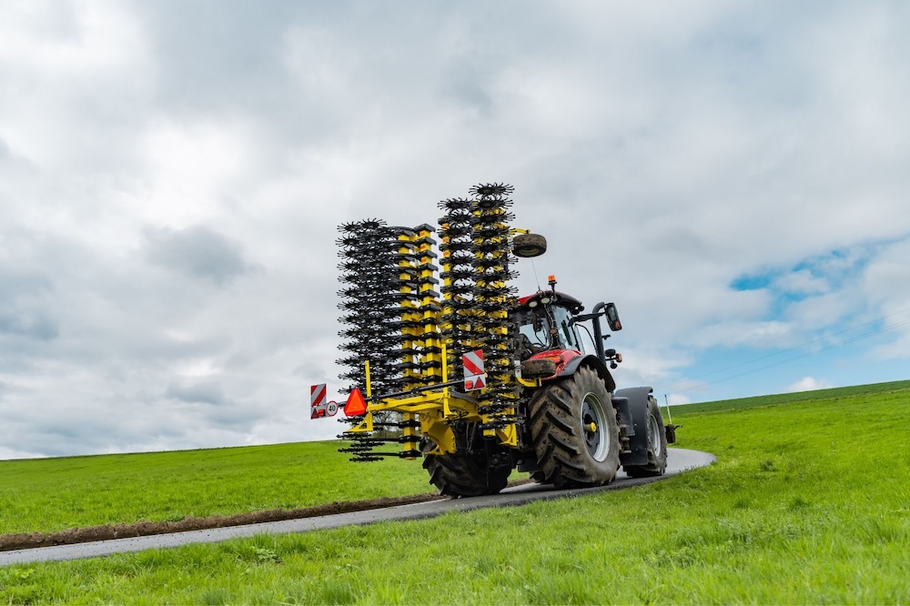

Les Roto Master RMN sont déclinées en 6, 9 et 12,4 mètres, toutes repliables à 3 mètres. Elles peuvent être utilisées pour une large gamme de cultures, à rangs étroits ou larges car elles ont été configurées avec écartement de 50/70/75 ou 80 cm. La hauteur de châssis élevée de 60 cm offre un grand dégagement même à travers un stade avancé de la croissance des cultures.

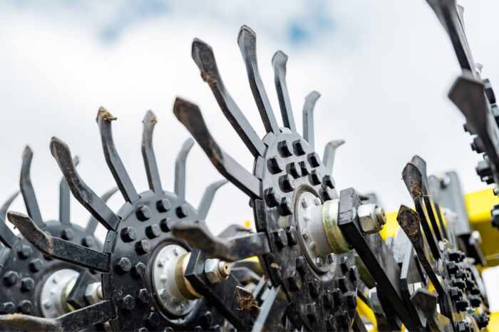

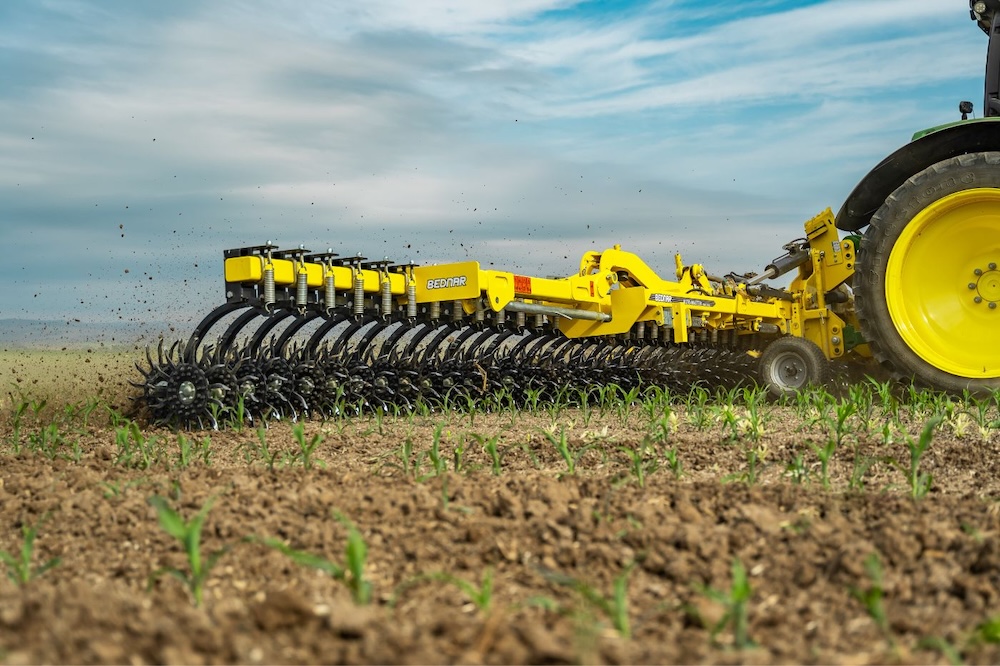

Chaque bras est fixé au châssis de support par un étrier et protégés contre les surcharges par un ressort. Ils sont équipés de deux étoiles rotatives disposées de façon décalée afin d’obtenir un grand dégagement et ont un diamètre de 480 mm. Leurs 16 pointes sont interchangeables grâce à deux vis.

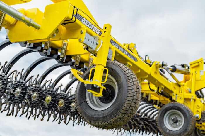

Pour suivre parfaitement le sol, même à des vitesses pouvant atteindre 30 km/h (Arvalis préconisant une vitesse supérieure à 10 km/h pour bien déchausser et projeter les adventices et les mottes de terre. La vitesse optimale étant estimée à 18 km/h), des roues de terrage montées sur le châssis sont réglables mécaniquement en hauteur et hydrauliquement pour l’écartement. Une grille de protection limite les projections de terre vers le tracteur et donc réduire les risques de bris de glace.
Comptez un minimum de 15 chevaux par mètre pour emmener efficacement ces houes rotatives, d’un poids respectif de 2041 – 3.219 et 3.701 kg.
