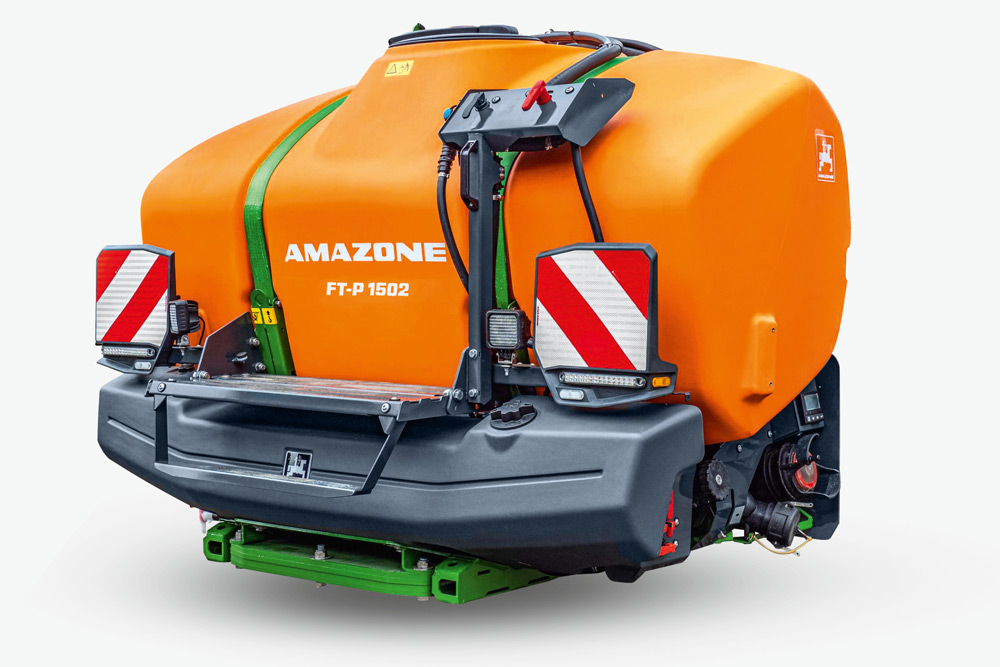

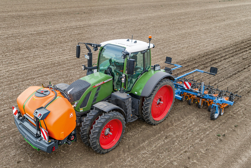

En se basant sur la technique des pulvérisateurs UF-02, Amazone propose sa cuve frontale autonome FT-P 1502 en combinaison avec une bineuse avec pulvérisation en bande, un semoir avec équipement pour l’engrais liquide ou un pulvérisateur.

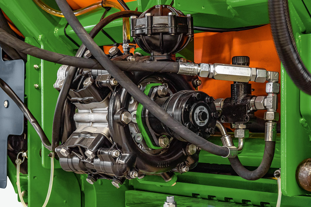

D’un volume nominal de 1.500 litres (1.660 litres réel) elle est équipée d’une pompe à piston-membrane de 180 l/min entraînée hydrauliquement. La consommation d’huile pour le fonctionnement de la pompe est de 35 l/min.

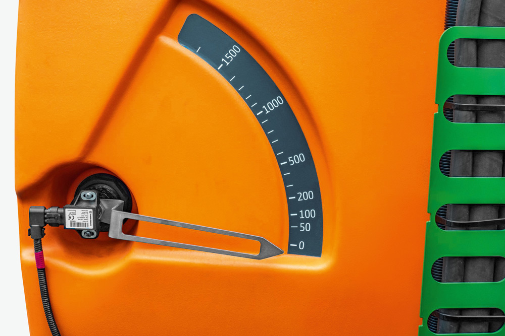

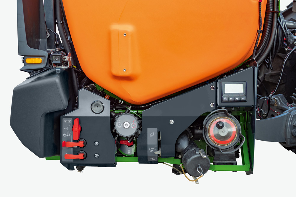

Elle profite d’un tableau de commande positionné du côté gauche et en option, du pack Confort de l’UF 02. Ceci comprend le TwinTerminal 3.0 pour piloter le côté aspiration qui offre un arrêt automatique du remplissage par aspiration, une régulation autodynamique de l’agitation en fonction du niveau en cuve et des programmes de nettoyage automatiques commandés depuis la cabine, assurant un nettoyage rapide et complet.

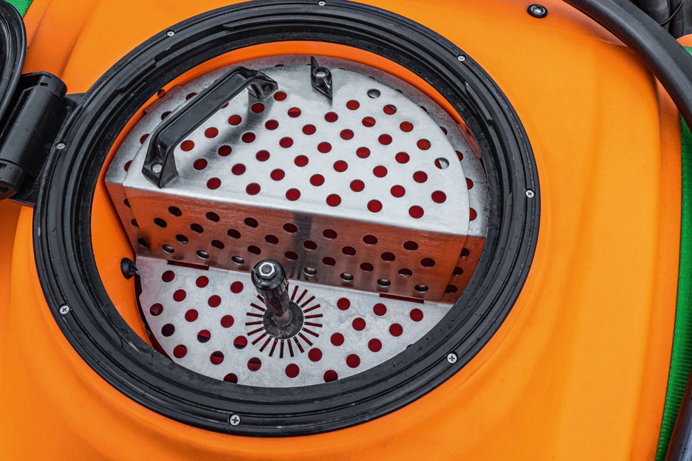

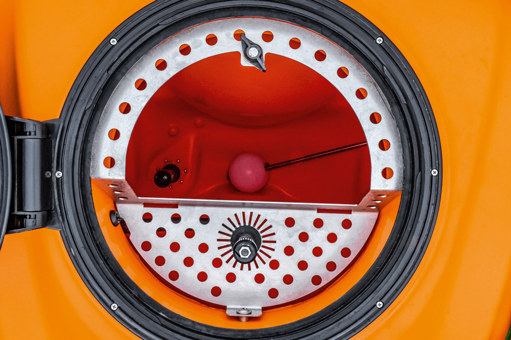

Le bac d’incorporation logé sous le couvercle, facilement accessible par le marchepied de la grande passerelle repliable située à l’avant de la cuve comprend en standard un pistolet de nettoyage, une buse de nettoyage des bidons avec vanne de sécurité et un tamis amovible en acier inoxydable.
Les vannes du pistolet de nettoyage et de la buse de nettoyage des bidons sont juste à côté du couvercle donc très accessibles. Le poste de travail au niveau du trou d’homme intègre par ailleurs une tablette permettant de poser des bidons ou accessoires. Un tamis est amovible

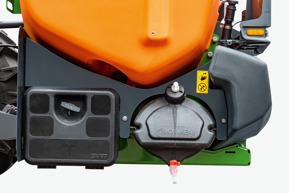

Les gants et autres E.P.I. peuvent être rangés du côté droit dans le coffre de rangement verrouillable, étanche à la poussière et aux projections d’eau. Un réservoir lave-mains est logé à côté, il intègre un distributeur de savon. Pour les déplacements routiers, la cuve frontale est équipée en standard de plaques de signalisation et d’un éclairage avant à LED. Un système de caméras certifié et homologué par le TÜV, un éclairage de travail à LED et des masses de lestage supplémentaires sont disponibles en option.

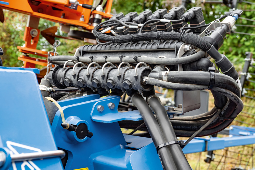

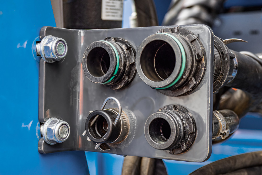

Une régulation avec son bloc de commande pour 2 à 6 tronçons peut être montée sur l’outil attelé à l’arrière. Plusieurs machines peuvent être équipées d’un bloc de commande avec interface de connexion. Celle-ci reste sur l’outil attelé à l’arrière en cas de changement. Ainsi le passage d’un outil à un autre est simple et rapide. La plage de travail de la cuve frontale FT-P 1502 correspond à un débit de 5 à 100 l/min pour une pression de travail de 2,0 à 8,0 bars.
Interface entre la cuve frontale FT-P 1502 et le bloc de tronçonnement sur l’outil de travail.
