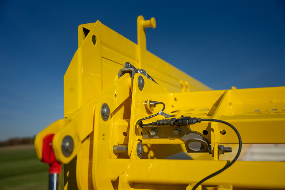

Le réglage du volet de compression du fourrage s’adapte à présent encore mieux au type de fourrage. Le volet précontraint par des ressorts et muni d’un capteur assure la commande des automatismes de chargement. Avec une largeur de 2 mètres, il assure un remplissage homogène de la caisse de la remorque, y compris sur les côtés. Deux positions de base sont réglables manuellement de série. En option, l’inclinaison se règle hydrauliquement en continu. Ainsi, il est possible de pivoter complètement le volet le long de la paroi frontale pour une utilisation optimale de l’ensemble du volume disponible pour le transport d’ensilage. Les cordages disponibles en option peuvent être retirés confortablement.
Un capteur disponible en option enregistre le couple du chargement au rotor. C’est particulièrement important pour les fourrages lourds et humides, car ceux-ci n’atteignent que difficilement le volet de compression. Dans ce cas, le chargement automatique et par conséquent le fond mouvant sont directement commandés en fonction du couple de chargement. De cette manière, même dans les conditions les plus difficiles, il est possible de remplir la remorque tout en conservant la meilleure structure de fourrage possible. Selon les besoins de l’utilisateur, il est possible de sélectionner la stratégie de chargement correspondante, confortablement depuis la cabine du tracteur.
