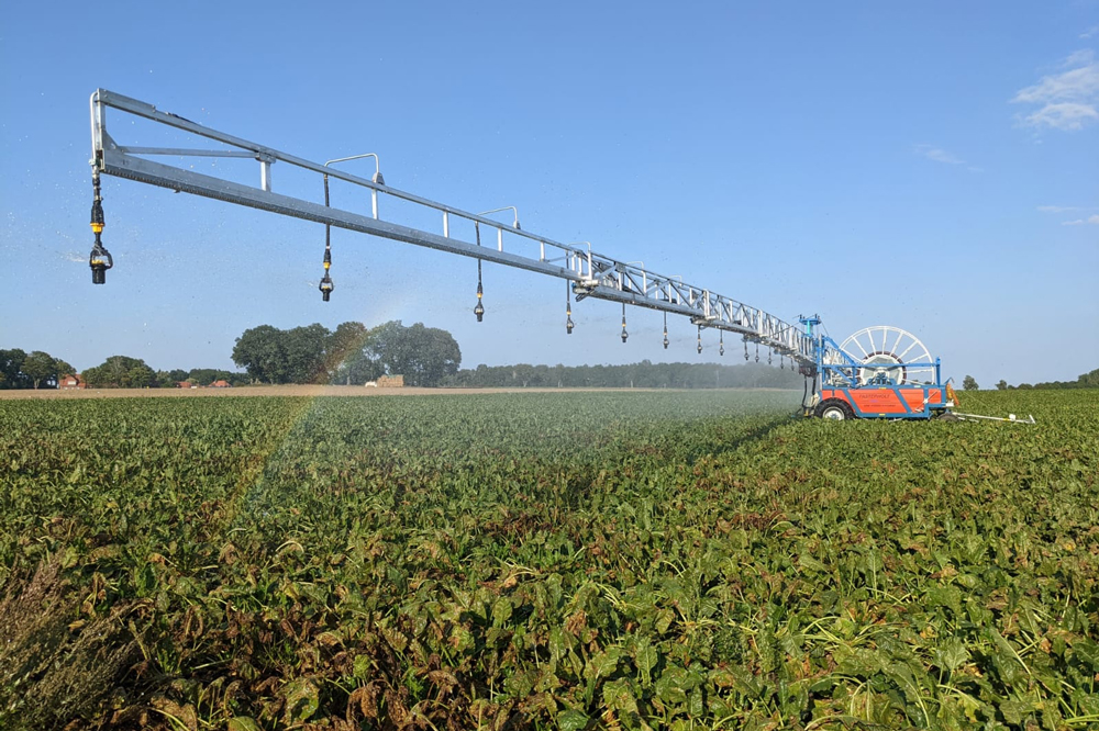

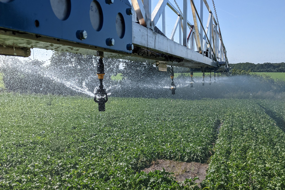

L’intérêt de la rampe est que l’arrosage des cultures est plus économe en ressources, en fonctionnant sous faible pression (de 1 à 2 bar environ selon les buses). L’énergie consommée est moindre et en même temps, le spectre de taille des gouttes présente une proportion plus faible de gouttes fines, minimisant l’évaporation. La répartition transversale ne devant pas être réalisée par la portée du jet, la hauteur de travail peut être maintenue à un niveau peu élevé, ce qui réduit considérablement la sensibilité au vent par rapport au canon.

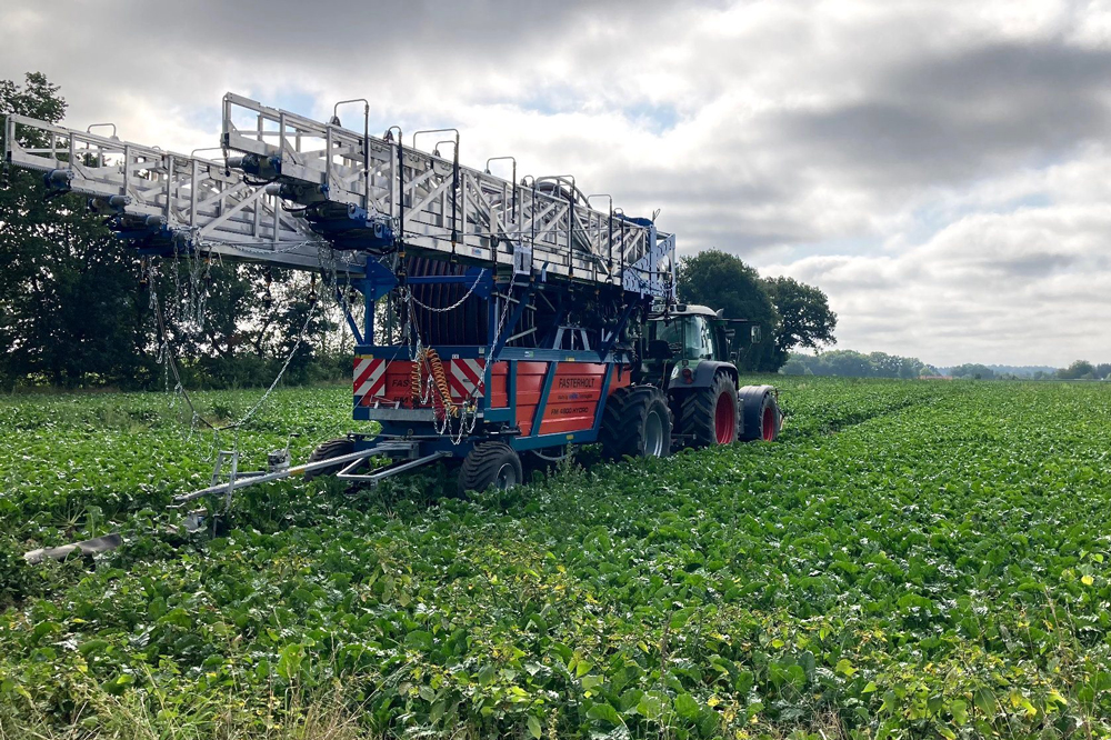

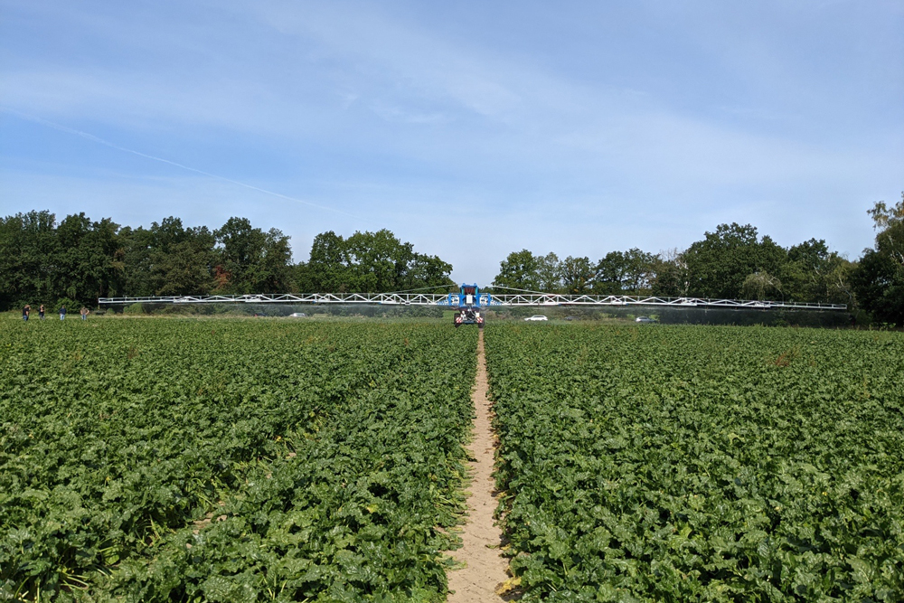

La rampe du Fasterholt DL 66 Pro est divisée en 10 tronçons d’environ 6 mètres, ayant chacun sa propre alimentation en eau. A l’avenir, le constructeur danois prévoit une commande de tronçons, ce qui permettra d’irriguer une parcelle en pointe en évitant dans une large mesure le chevauchement et l’arrosage de surfaces non concernées. Avec la possibilité d’arroser jusqu’à 8 hectares depuis un seul point de départ de machine, le rendement et la qualité du travail augmentent. Grâce à la commande hydraulique du dépliage et du déploiement de la rampe télescopique, le déplacement lui-même peut être effectué par une seule personne. C’est un gain de temps et cela augmente la sécurité du travail. De plus, le mode de travail économe en énergie et en eau a des répercussions positives sur l’environnement et son efficience énergétique.
