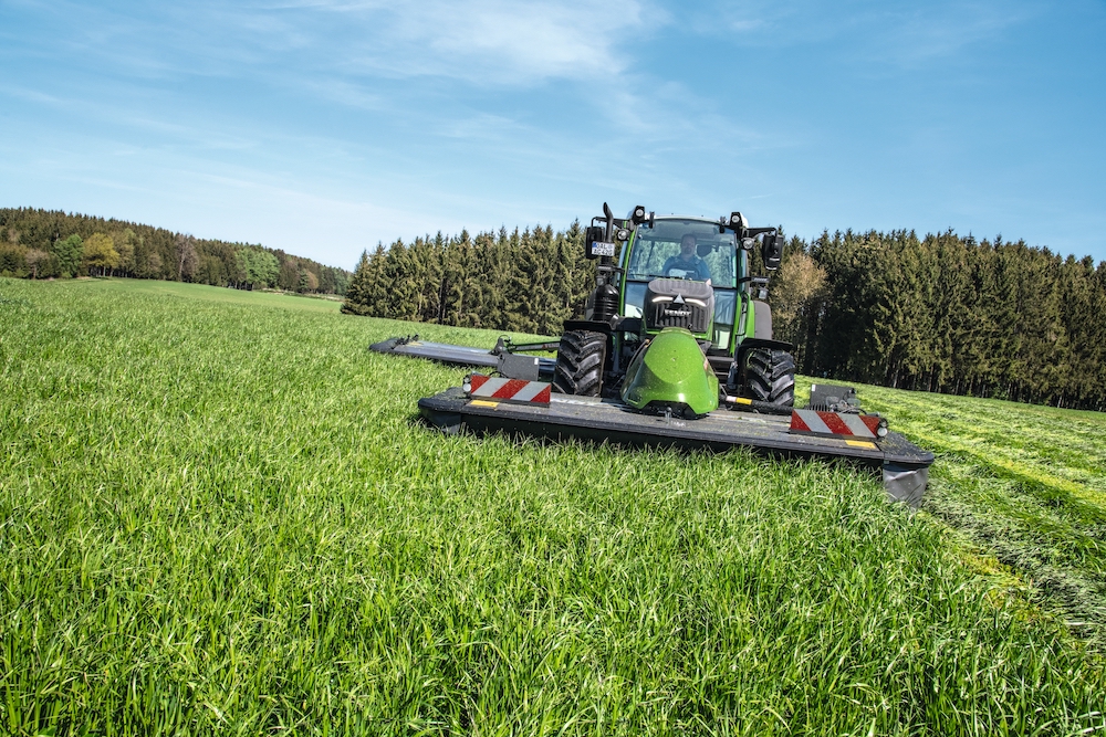

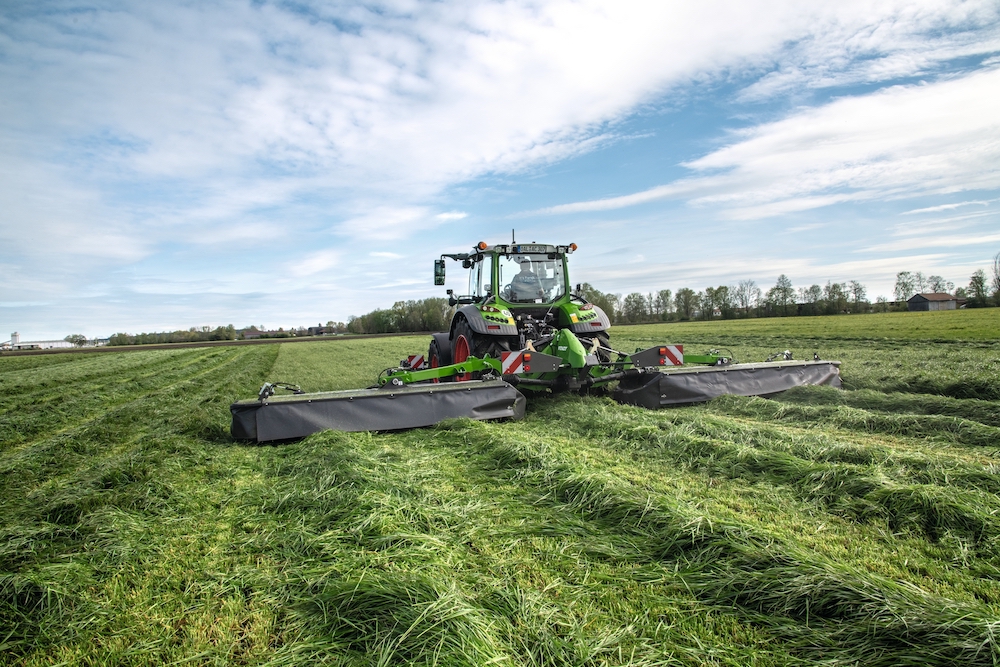

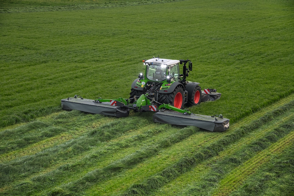

La série de faucheuses à disques Fendt Slicer comprend la faucheuse frontale Fendt Slicer 310 F, 310 F KC avec conditionneur à dents et Fendt 310 F RC avec conditionneur à rouleaux. Le chiffre 310 signifie une largeur de travail de 3,10 mètres. Auxquels il faut ajouter les faucheuses arrière Fendt Slicer 860 et 960 d’une largeur de travail de 8,60 mètres et de 9,60 mètres dans les versions sans conditionneur. Les faucheuses arrière peuvent être positionnées plus vers l’intérieur ou l’extérieur à l’aide de deux boulons, afin de garantir un recouvrement optimal avec la faucheuse frontale. La faucheuse arrière peut être combinée avec différentes faucheuses frontales d’une largeur de travail entre 3 mètres et 3,50 mètres.
La nouvelle génération de faucheuses à disques avant, ainsi que les faucheuses à disques arrière ont été entièrement re-développées. La conception légère de la Fendt Slicer 310 F permet d’économiser jusqu’à 60 kilogrammes de poids par rapport au modèle précédent. Pour la combinaison de faucheuse arrière, le nouveau design permet de gagner jusqu’à 350 kilogrammes par rapport au modèle précédent. Ces gains de poids réduisent la puissance requise, donc la consommation de carburant et diminue également la pression au sol.

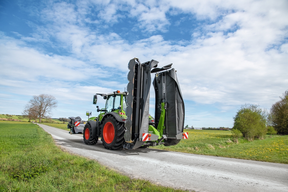

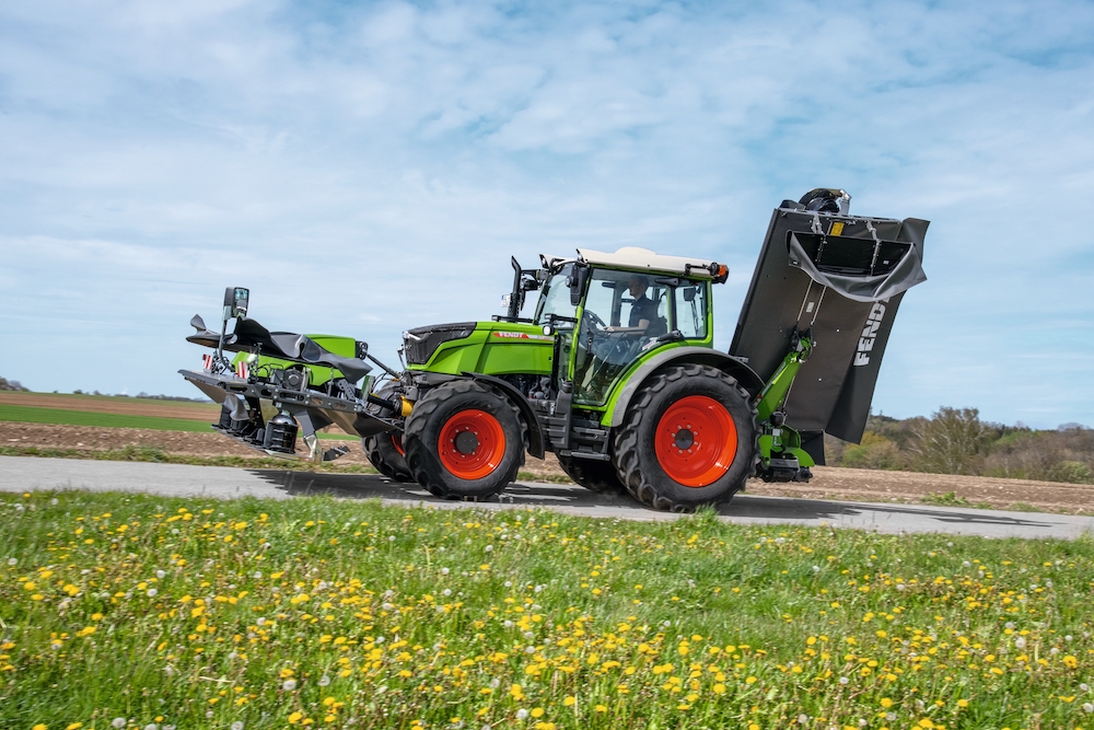

La faucheuse frontale Fendt Slicer 310 F à système pendulaire et point de gravité bas est spécialement conçue pour les terrains vallonnés et en dévers. Le système pendulaire permet une oscillation de +/- 7,5° afin de garantir un contour optimal du terrain. Un report de charge hydraulique est disponible en option sur la Fendt Slicer 310 F KC (avec conditionneur à dents) et la Fendt Slicer 310 F RC (avec conditionneur à rouleaux). Ce système règle la pression de contact de toute la faucheuse et réduit la pollution du fourrage en conditions humides. Sur demande, la faucheuse frontale Fendt Slicer 310 F peut être équipée d’une fonction hydraulique de repliage de la protection latérale. Cette dernière peut être repliée depuis la cabine du tracteur, avant le transport sur route, sans devoir quitter le tracteur. Afin d’augmenter la sécurité sur les routes sans visibilité ou les croisements, la faucheuse frontale est équipée en option de rétroviseur. En option, une prédisposition pour l’installation de caméras est également disponible. Pour la sécurité aux champs, la faucheuse frontale Fendt Slicer 310 F dispose d’une protection anti-collision en plastique contre les dégâts mineurs. Un levier permet de facilement verrouiller la protection avant dans différentes positions. L’accès pour le changement rapide des couteaux et l’entretien est ainsi facilité.
Les faucheuses arrière Fendt Slicer 860 et 960 disposent en plus de la nouvelle génération du dispositif mécanique de sécurité anti-collision Fendt SafetySwing. Ceci afin d’éviter des dégâts importants dus au couvercle du canal ou à la projection de pierres.

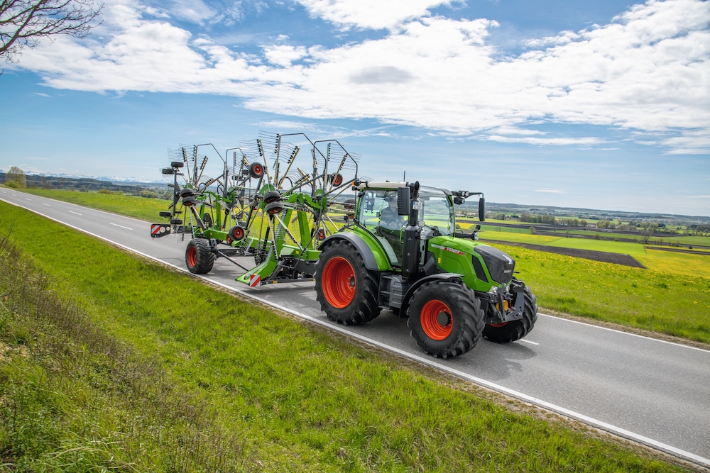

Andaineurs Former 12545 et 12545 Pro
La nouvelle génération de la Fendt Former 12545 et de la Fendt Former 12545 PRO compatible ISOBUS dispose d’un châssis à abaissement hydraulique. Même en position de transport, la Former atteint une hauteur de transport de moins de 4 mètres et il n’y a donc plus besoin de retirer les dents avant d’emprunter la route.
Les machines de récolte fourragère se caractérisent par de nombreuses années d’utilisation avec une forte exposition à la lumière directe du soleil. Pour cette raison, les andaineurs Fendt Former bénéficient d’un nouveau concept de coloration et d’une nouvelle conception de la machine. Cela s’accompagne de changements importants dans les domaines de montage, de laquage et de la préparation pour l’expédition sur le site de Feucht, ainsi que de nouveaux portails de qualité. Par exemple, un nouveau procédé de vernissage est utilisé qui, entre autres, augmente la résistance aux rayons UV du vernis. Cela permet de maintenir la brillance des couleurs même en cas de fort ensoleillement et sur de longues périodes d’utilisation
