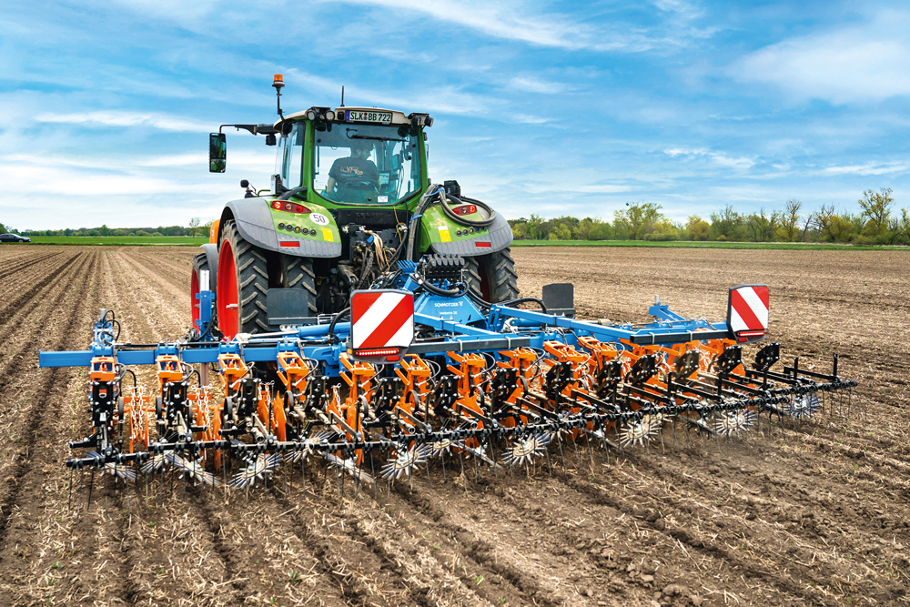

Distribuées en France par la société Stecomat, les bineuses Schmotzer sont la propriété de l’allemand Amazone depuis 2018. Elles évoluent avec la Venterra 2K, une version destinée à offrir un dégagement sous châssis unique et une hauteur de relevage de près de 50 cm des parallélogrammes.
Ainsi sur les cultures d’une hauteur de 50 cm et donc à un stade tardif, un binage est possible jusque sur les pointes sans aucun dommage pour les plantes.

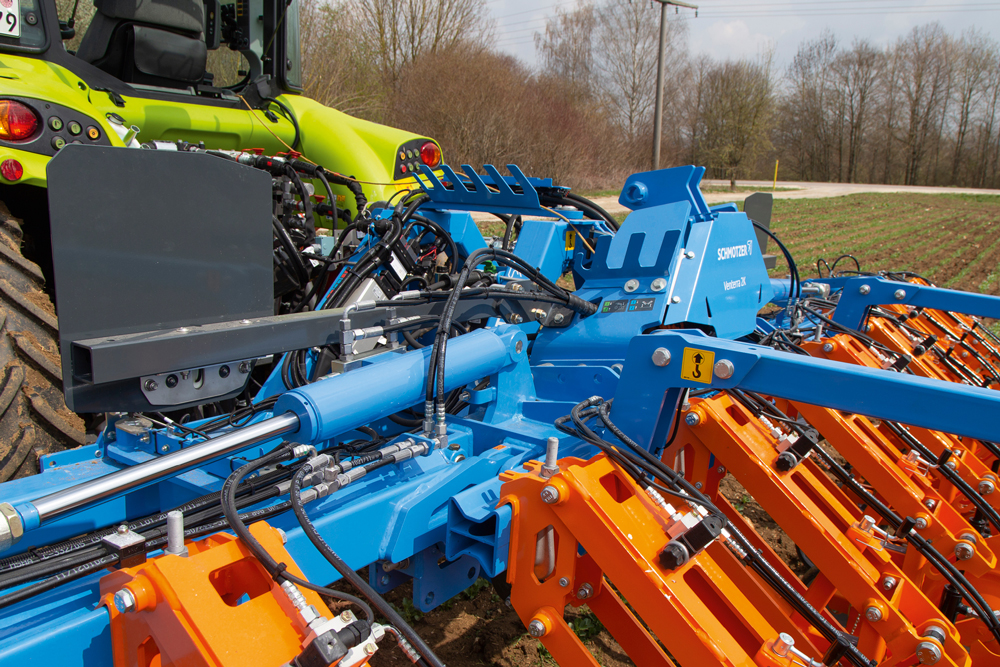

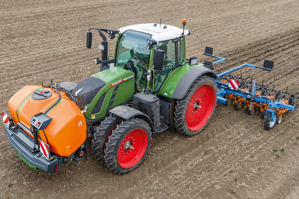

La nouvelle construction des parallélogrammes et du cadre principal est conçue pour supporter une sollicitation maximale et une vitesse de travail très élevée. Pour la campagne 2022, la Venterra 2K est disponible en différentes variantes. Des largeurs de travail de 4,5 à 6,75 m peuvent être combinées avec des inter-rangs de 45, 50 et 75 cm, associés au modèle de parallélogramme KPP-L avec Section Control, ou KPP-M avec ou sans Section Control.La Venterra 2K est guidée dans les champs par un système de caméra qui garantit un suivi précis et constant, même à des vitesses de travail élevées. Cela souligne également l’orientation de la Venterra 2K vers un rendement horaire encore supérieur.Les éléments de protection des rangs et les outils tels que les roues à doigts sur parallélogrammes à guidage séparé, les disques de buttage ou les herses suiveuses sont disponibles en option sur toutes les machines Venterra 2K et peuvent être équipés ultérieurement à tout moment. Notons également que cette bineuse est combinable avec des outils supplémentaires attelés à l’avant du tracteur, tels que la cuve frontale FT-P 1502 Amazone comme dispositif de pulvérisation en bande.

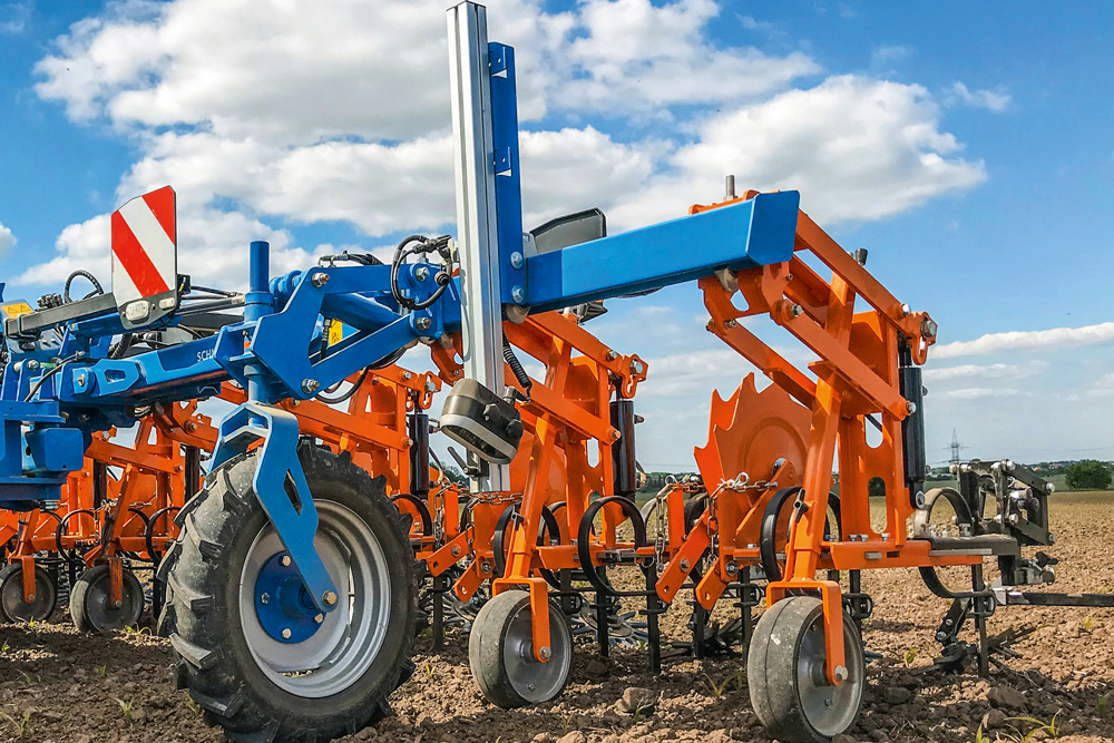

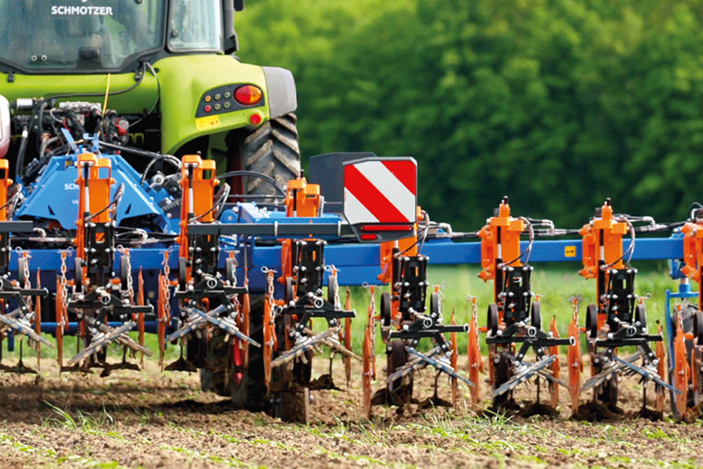

La conception compacte et légère évite les risques de pertes de rendement dues au compactage du sol. Le suivi précis en pente sans déport du tracteur est facilement réalisable grâce au châssis à déport parallèle Schmotzer. Le système de changement rapide Rapido permet de réduire à quelques minutes le travail nécessaire au remplacement des plaques de socs. Les outils en arrière, tels que les roues à doigts ou les disques de buttage sont montés sur un parallélogramme séparé avec un guide de profondeur séparé et permettent un suivi direct du sol, quelles que soient les conditions. En standard, tous les éléments sont intégrés avec des roulements sans entretien sur tous les parallélogrammes.
