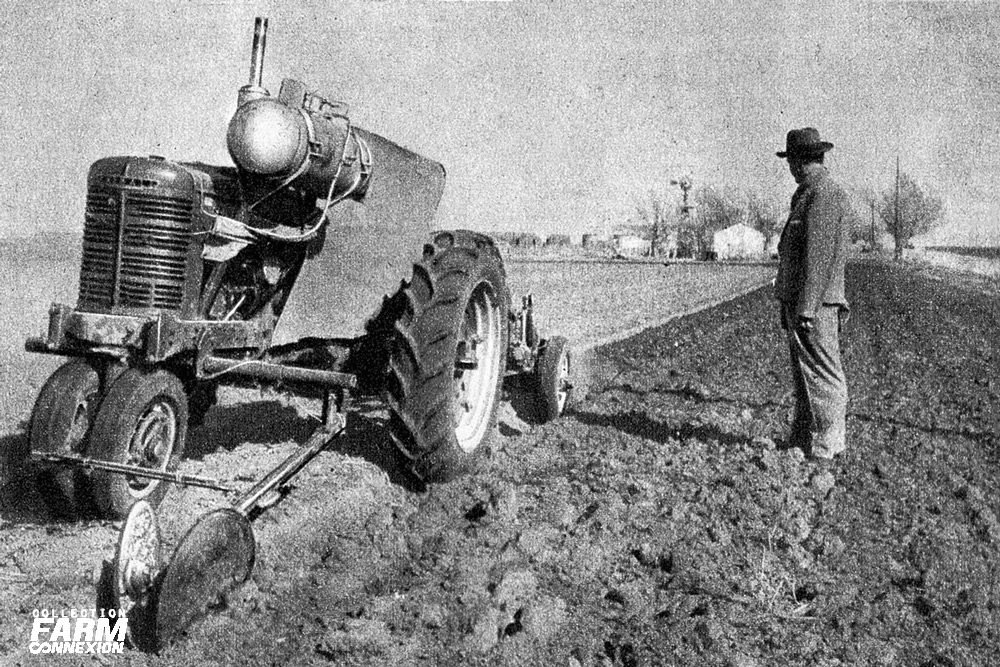

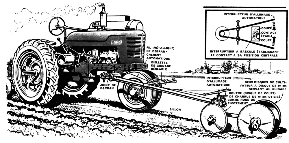

Dans le champ, il vit deux disques de guidage et une roue pivotante poussés à l’avant du tracteur. Ces pièces du robot couraient dans le sillon et dirigeaient le tracteur par l’intermédiaire d’une timonerie qui les reliait aux roues avant. Ceci, apprit le courtier en assurances, était le dispositif qui permettait au fermier de faire ses labours sans conducteur sur le tracteur. Et il apprit également que le robot qu’il était en train d’examiner était similaire à de nombreux autres qui sont actuellement en service aux U.S.A.
Les disques de guidage sont montés sur un axe, ou essieu, dont chaque extrémité est de 5° environ en oblique en direction de l’avant, et réglés de façon à pousser l’un contre l’autre. Poussant l’assemblage des disques tout entier, une section d’arbre rond articulée sur un arbre vertical permet de modifier l’ajustement entre cet arbre horizontal et l’axe des roues, au moyen de brides à vis de fixation.
L’arbre vertical supporte le tube de poussée venant de son montage sur le tracteur, et il est supporté par la route pivotante. Ce tube de poussée – un vieil arbre de transmission de voiture ou de camion peut être utilisé – est long d’environ 1,85 m. Un joint de cardan fixé sur son montage lui permet de se déplacer vers le haut et vers le bas transversalement. Une biellette d’accouplement réglable montée entre le tube de poussée et la barre d’accouplement (ou une barre de guidage sur les tracteurs pour les cultures en rayon) complète les éléments de base du système.
Le guide de sillon fabriqué à la demande et les accessoires achetés dans le commerce coûtent de 300 à 625 nouveaux francs, suivant les matériaux utilisés et suivant le montage est fait dans l’atelier de la ferme ou dans un atelier de construction mécanique. Si de bons moyeux à roulements à bille ou à rouleaux côniques sont utilisés, le guide donnera un excellent service après réparation pour plusieurs milliers d’arpents de terre.
Les robots de guidage requièrent plusieurs conditions de sécurité pour pouvoir se diriger convenablement entre-eux-mêmes. Une cordelette allant de la charrue au levier de débrayage à main du tracteur, au fil de bobine, ou à un fil conducteur interposé dans le circuit d’allumage avec des pinces ou connexions arrachables arrêtera le tracteur s’il se dételle de la charrue. Ceci empêche le guide et le tracteur de continuer à tourner autour du sillon jusqu’à ce qu’ils reviennent heurter la charrue par derrière.
Un autre dispositif de sûreté est un contact d’allumage qui se coupe automatiquement si les disques de guidage sortent du sillon. D’autre part, un palonnier monté sur l’arbre pivotant commande une cordelette arrachant le fil de bobine du distributeur ou de la bobine pour arrêter le tracteur lorsque les disques de guidage se braquent fortement en quittant le sillon.
Si ces deux dispositifs de sécurité font défaillance, un troisième dispositif est l’arrangement mécanique du système lui-même. Lequel ne permet aux disques de guidage de pivoter que de 150 degrés environ sur l’arbre pivotant avant que l’un des disques heurte le tube de poussée. Cette position du disque de guidage oblige le tracteur à tourner sur un très petit cercle, ce qui l’empêche généralement de sortir du champ.

Un robot de guidage au sillon conduit le tracteur avec plus de précision qu’un homme. Lorsque le guide a été réglé pour rouler en un point particulier du sillon et pour diriger le tracteur par rapport au sillon, il conduira l’attelage à un pouce près de la position choisie. Cette certitude de tenue en position permet de régler la charrue de façon à obtenir un travail de labour uniforme et bien nivelé.
