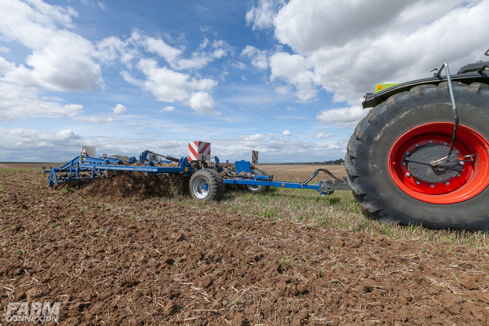

En le dotant du réglage hydraulique centralisé, plus besoin de descendre de la cabine pour ajuster la profondeur de travail du Quadro.
Grand classique chez Köckerling, le déchaumeur à quatre rangées de dents profite du système de terrage hydraulique en continu Easy Shift, déjà proposé sur d’autres appareils de la gamme, à dents comme à disques. Sans quitter le siège du tracteur, il suffit de commander un distributeur, qui agit sur les roues de terrage à l’avant, via des vérins hydrauliques et qui coordonnent la position du rouleau arrière. Ainsi, l’outil proposé dans des largeurs de 3 à 5,7 mètres gagne en polyvalence.
