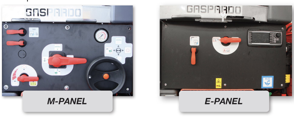

Adapté aux moyennes et grandes exploitations, le Tempo Ultra s’affiche dans des capacités de 1.600 et 2.000 litres avec des rampes de 21, 24, 27 et 28 mètres. Il évolue grâce à la technologie Isotronic, qui permet à l’utilisateur de le piloter via un boîtier ISOBUS, soit venant du tracteur mais aussi d’un boîtier Touch 800 fourni par le constructeur italien. Simple et intuitif, le logiciel permet de modifier les réglages hydrauliques et hydriques pour un réglage personnalisé. La licence « Section Control » permet le contrôle automatique des sections, utile pour éviter le recouvrement ou les dosages excessifs qui pourraient compromettre la germination et le développement des cultures traitées.

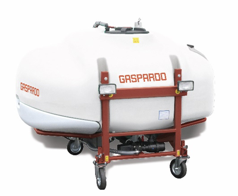

La conception arrondie de la cuve en polyéthylène, sans points de stagnation facilite le nettoyage interne, évitant le dépôt de résidus de produit phytosanitaire après la phase de lavage. Grâce au système de recirculation semi-automatique « Re.D », l’ensemble des sections de la rampe sont activées simultanément. L’uniformité du travail est toujours garantie, surtout pendant les phases les plus délicates comme les phases d’arrêt et de démarrage de la pulvérisation dans les bouts de champs.

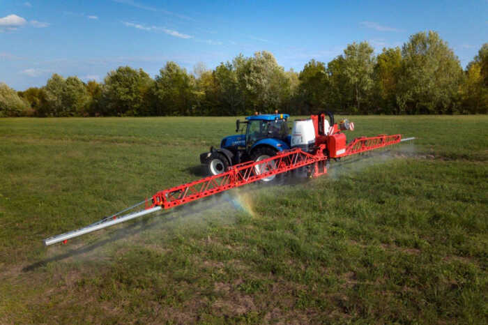

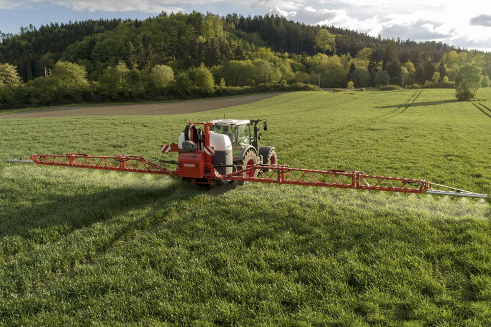

La rampe ALA 400 est disponible avec des largeurs de travail de 21, 24, 27 et 28 mètres. La structure principale est fabriquée en acier à haute résistance, ce qui garantit une excellente combinaison de fiabilité et de faible poids. Les extrémités, quant à elles, sont en aluminium et sont équipées d’amortisseurs anti-chocs qui permettent un mouvement sur les trois plans au cas où elles heurteraient accidentellement un obstacle lors des virages en bout de champ. L’encombrement total est réduit à 2,40 mètres pour des déplacements sur route en sécurité.
La nouvelle suspension de rampe avec action sur le double pendulaire en combinaison avec le système anti-fouettement assure une stabilité maximale de la rampe, même sur un terrain irrégulier. Le système électro-hydraulique Oildrive utilise un seul distributeur hydraulique du tracteur pour commander tous les mouvements de la rampe : relevage, ouverture indépendante de la rampe D/G, géométrie variable, inclinaison et verrouillage hydraulique. Ce système est géré par le terminal ISOBUS de tracteur. Pour répondre aux besoins des utilisateurs les plus exigeants, une gestion automatique de la hauteur de rampe est disponible. A l’aide d’un capteur à ultra-sons, la rampe suit avec précision le sol pour une pulvérisation de qualité. Une fois la distance souhaitée par rapport au sol ou à la culture réglée, l’unité de commande gère indépendamment les mouvements hydrauliques de la flèche (relevage et inclinaison).
