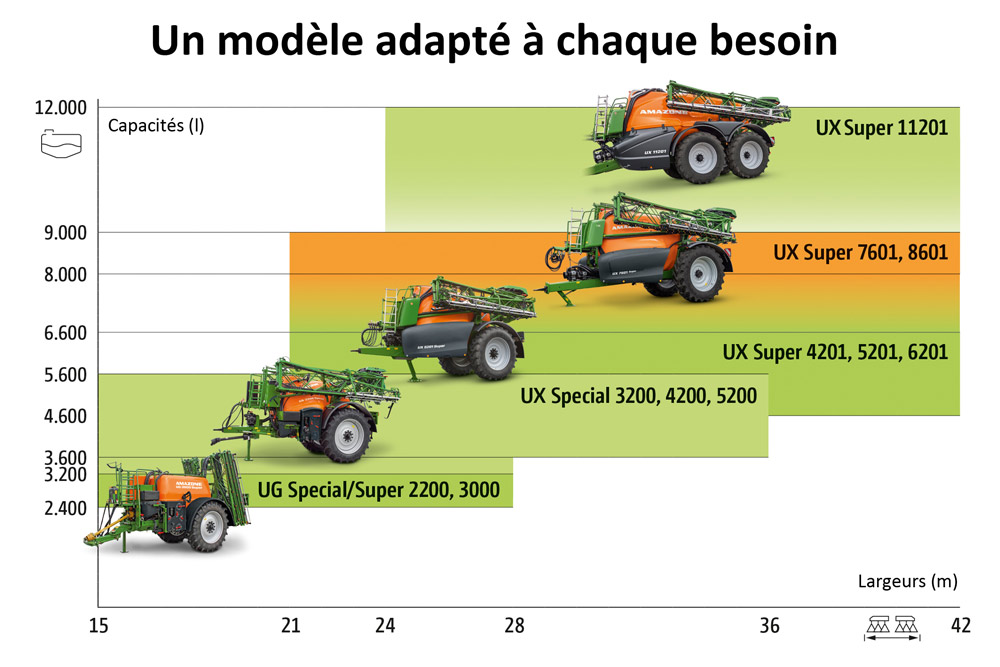

La gamme de pulvérisateurs traînés Amazone UX est complétée avec les nouveaux modèles UX 7601 Super et 8601 Super avec des capacités de 7600 et 8600 litres nominaux.
Ces deux appareils bénéficient d’un nouveau châssis monobloc avec timon intégré et incliné vers l’avant. Le poids mort s’en trouvant réduit et bien réparti tandis que la garde au sol importante permet de passer dans des cultures hautes sans les endommager. La forme étroite de la cuve principale et la position de la réserve d’eau claire assurent un centre de gravité bas et une bonne stabilité de l’ensemble.
Ces nouveaux appareils sont désormais les modèles offrant le plus de capacité dans la gamme UX simple essieu.

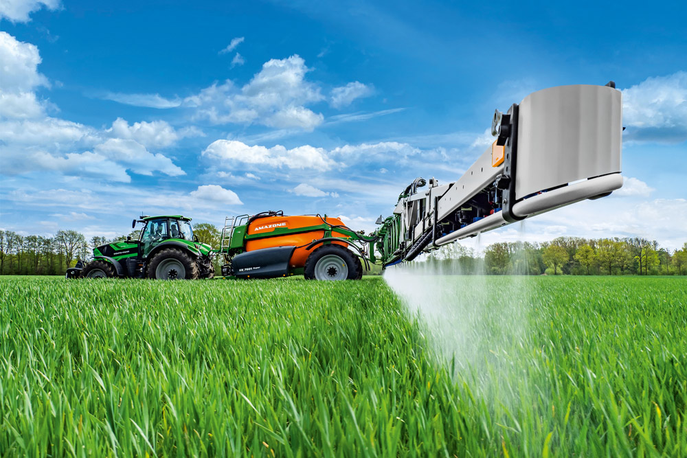

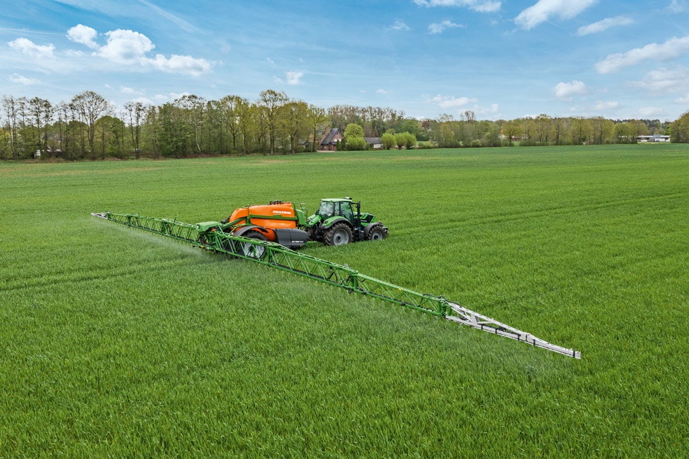

Ces nouveaux UX sont équipés des rampes Super-L2 et Super-L3, de 21 à 42 mètres de largeur de travail. Les versions Super-L3 39, 40 et 42 étant nouvelles et peuvent être utilisées en largeurs réduites : 12, 24 et 33 m. .
Le repliage unilatéral est également possible pour éviter des obstacles jusqu’au dernier bras intérieur ! La rampe peut être équipée du suivi actif de terrain ContourControl et de l’amortissement actif des oscillations SwingStop.
