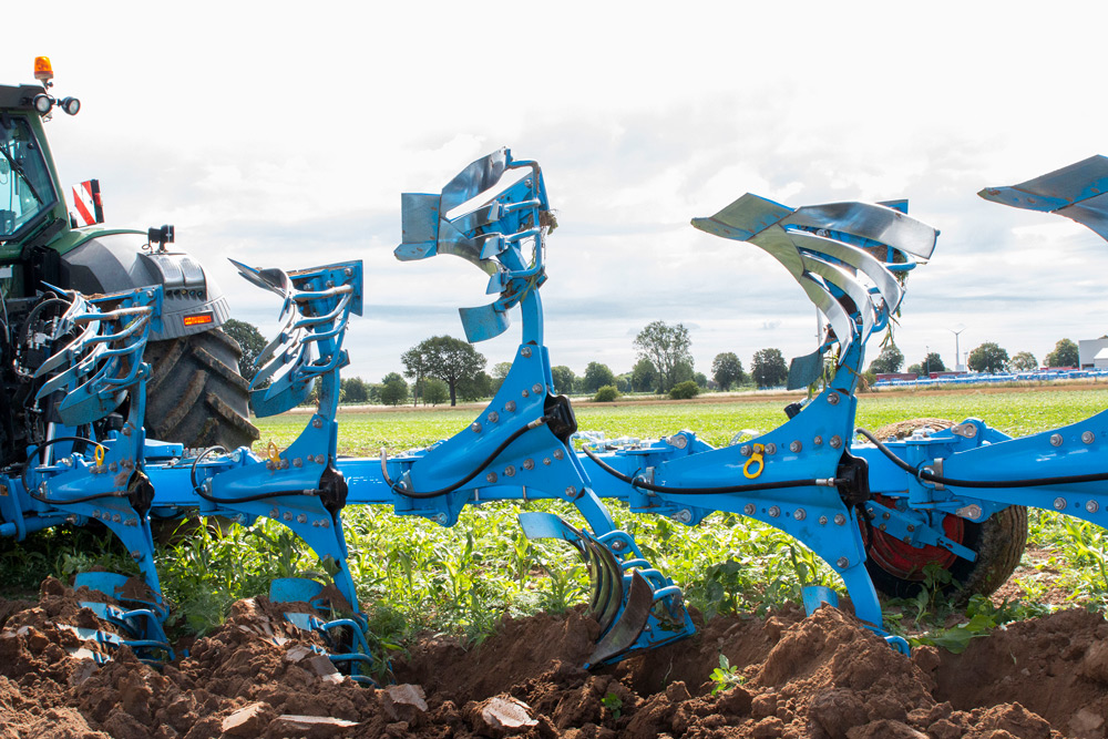

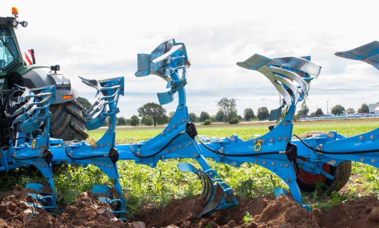

Le nouveau système de sécurité non-stop OptiStone conçu pour les charrues Juwel, Diamant et Titan se distingue par son articulation de conception nouvelle, assurant des forces de déclenchement latérales élevées et un guidage optimal en conditions pierreuses.

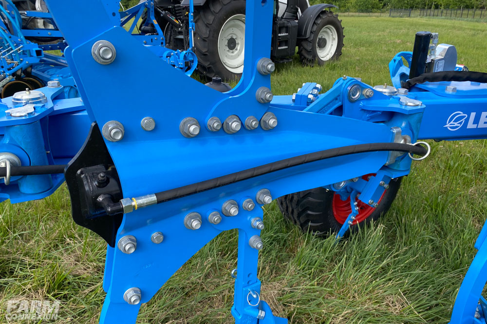

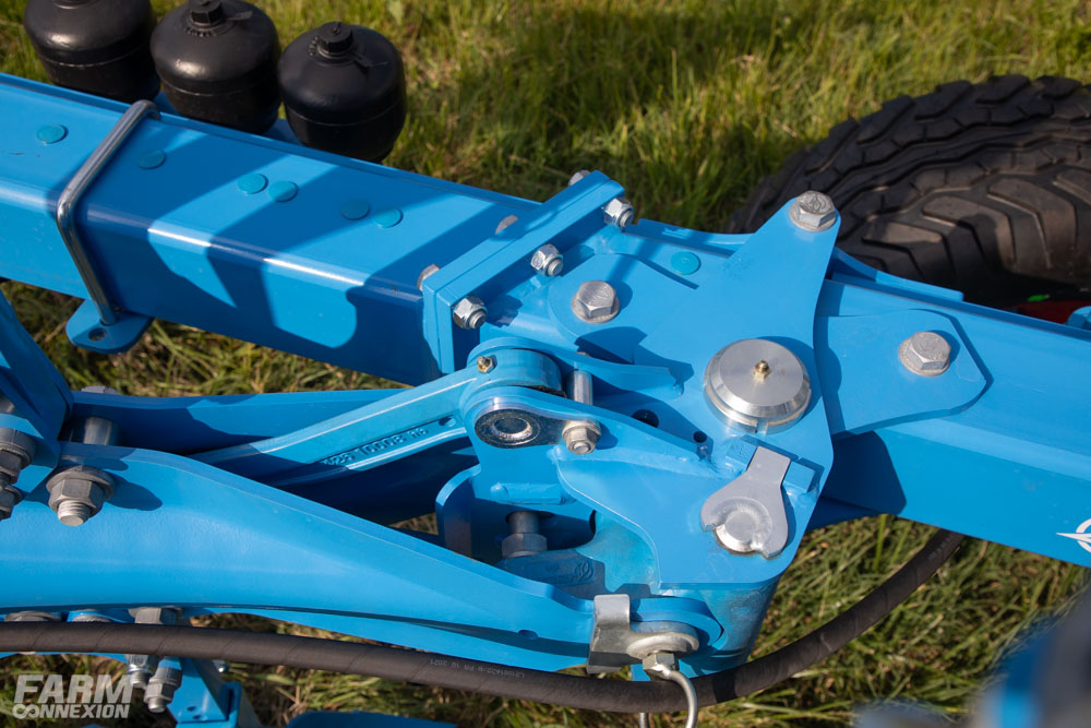

En effet lorsqu’il heurte un obstacle, l’OptiStone dévie simultanément jusqu’à 37 cm vers le haut et 20 cm sur le côté. Même lors d’un labour profond, la marge de manœuvre est donc suffisante pour assurer un travail sans encombre. Les forces de déclenchement peuvent être ajustées en continu aux conditions changeantes du sol en cabine. Si le système se coince sous des plaques rocheuses ou des racines, il est sécurisé par un boulon de cisaillement supplémentaire à double coupe pour protéger la charrue contre les dommages.
Le système fermé à paliers très stables est correctement protégé contre la saleté et les corps étrangers.
Le système de sécurité non-stop OptiStone est doté de rotules radiales très résistantes qui maintiennent le corps de la charrue stable pendant les déclenchements. Dans le même temps, le corps de charrue est fermement relié par un attelage à trois points et ne peut pas se décrocher – un avantage certain par rapport aux dispositifs de sécurité non-stop à quatre points couramment disponibles sur le marché. Les rotules radiales sont faciles d’accès et faciles d’entretien.
