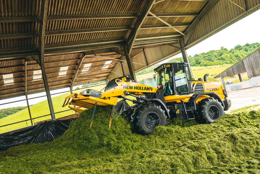

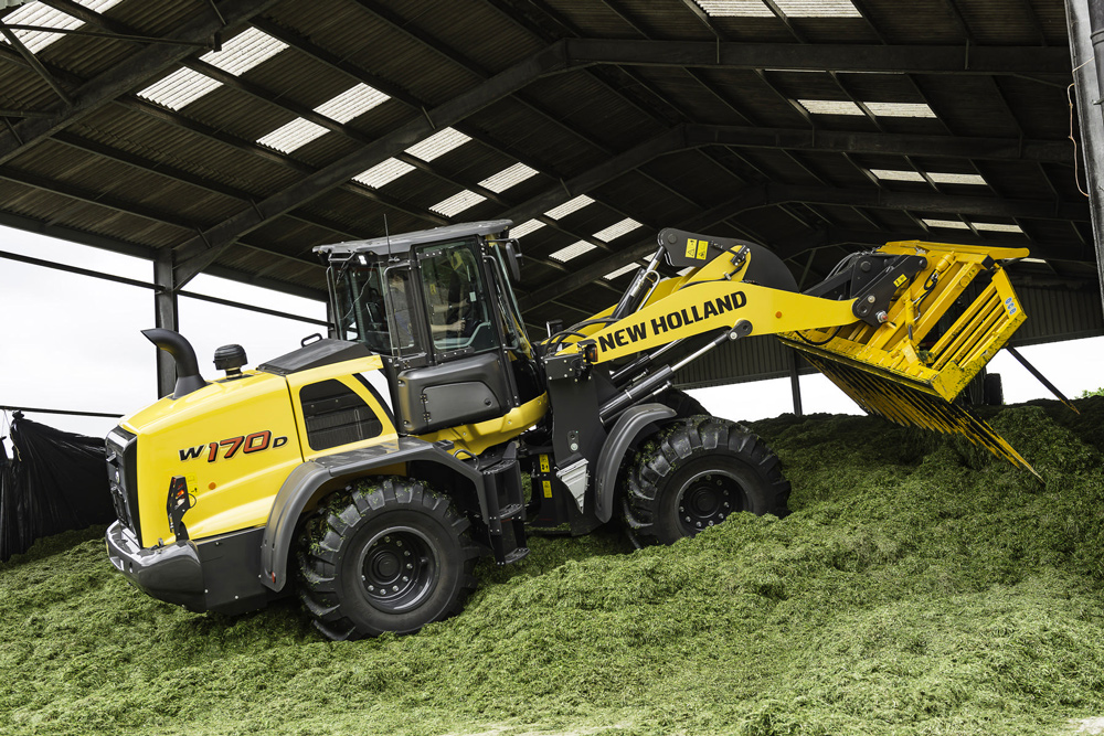

Les chargeuses sur pneus New Holland série D profitent désormais d’un certain nombre d'évolutions, au profit du confort, des performances et du coût d'utilisation
Elles se distinguent par leur protection de chaîne cinématique et leur système de refroidissement amélioré, pour améliorer les performances lors de longues journées de travail, notamment sur les silos d’ensilages et installation de biogaz.

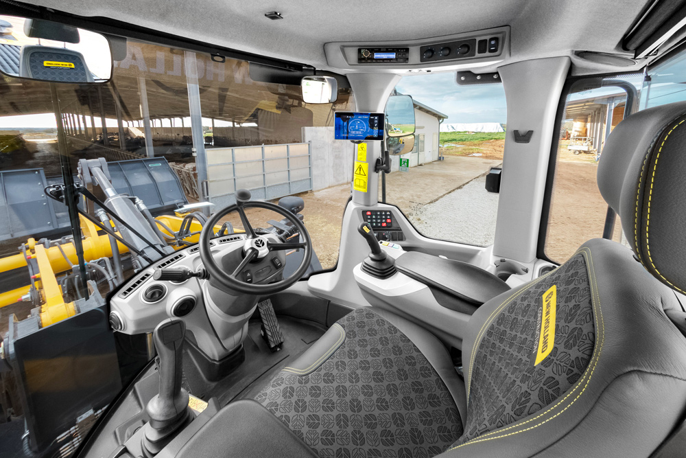

Accent mis sur le confort de l’opérateur Le moniteur couleur 8 pouces intègre désormais un écran tactile, pour une utilisation plus conviviale. Les nouveaux boutons d’accès rapides configurables situés à portée de main de l’opérateur, lui permettent d’interagir avec l’écran sans interrompre les opérations en cours. Le mode de correction automatique d’assiette facilite la manipulation avec les fourches sans aucun effort particulier, en veillant à ce qu’elles restent parallèles au sol.
Le système de mesure de la charge utile a été conçu pour surveiller avec précision la quantité de matière chargée tandis que le système de contrôle de la pression des pneus veille à ce que vos pneus soient toujours à un niveau de pression optimale, d’où une consommation de carburant et une usure réduites. La visibilité offerte par le pare-brise monobloc et la caméra de recul est encore améliorée par le pack d’éclairage optimisé disponible en option. Avec ses 43 000 lumen, il vous permet d’illuminer la nuit comme si vous étiez en plein jour.
