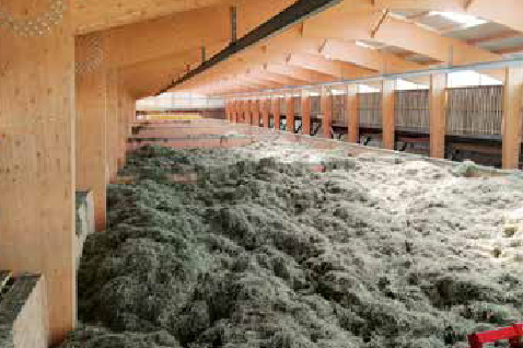

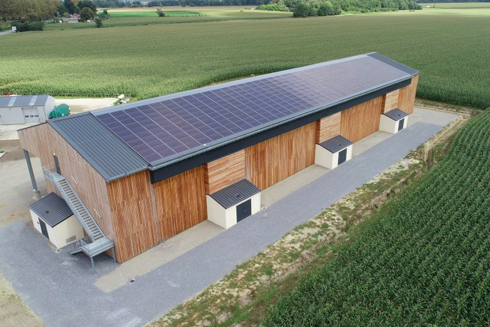

Les séchoirs commercialisés par Base sont dotés de panneaux solaires thermovoltaïques Cogen’Air, produisant à la fois électricité et chaleur grâce à un système de récupération de chaleur.
Ce système a été développé et breveté par Base. Il s’adapte aux séchoirs en grange car il permet de réchauffer l’air extérieur avant de l’insuffler sous le fourrage. L’air peut ainsi gagner 5 à 15°C supplémentaires par rapport à la température de l’air extérieur. Au moindre rayon de soleil, les panneaux montent très rapidement en température. L’air se réchauffe et s’assèche augmentant considérablement sa capacité évaporatoire. Le séchage est par conséquent plus rapide.
Ces séchoirs thermovoltaïques répondent à la fois à des enjeux économiques, environnementaux et sociétaux. Ils sont une solution intéressante pour éleveur, qui perçoit un revenu en revendant sa production électrique par le biais du réseau, mais lui permet aussi d’agir pour la transition énergétique.
