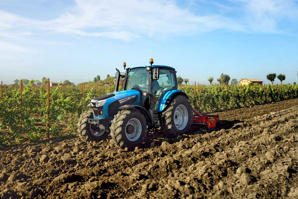

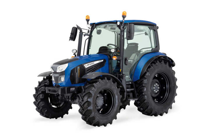

Landini 5-085 – Un nouveau tracteur compact de 75 ch
Avec le 5-085, Landini présente un nouveau tracteur compact de 75 chevaux positionné entre les séries 4 et 5.
Le Landini 5-085 mise sur une mécanique éprouvée. Il s’anime grâce à un 4 cylindres FPT Common Rail de 3,4 litres et 8 soupapes. Suralimenté par un Turbo Intercooler, il est capable d’offrir un couple de 375 Nm à 1.400 tr/min. Pour satisfaire les normes antipollution Stage V, ce moteur dispose d’une vanne EGR, d’un catalyseur d’oxydation diesel et d’un filtre à particules mais se dispense d’un système SCR et donc d’un additif. Un argument pour des domaines aussi variés que le maraîchage ou les petites exploitations de polyculture élevage en quête de simplicité. Le réservoir de carburant offre une capacité de 103 litres.

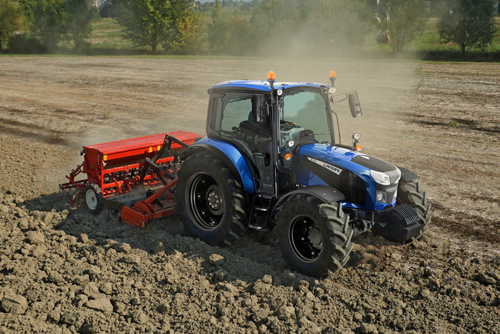

Pneumatiques et sécurité
Pour assurer aux champs et lors des travaux de travail du sol, le Landini se dote de pneumatiques en 34 pouces à l’arrière. Au delà d’une meilleure motricité et d’une portance accrue, cela permet également d’augmenter la garde au sol. Le 5-085 pourra ainsi intervenir dans des cultures en végétation.

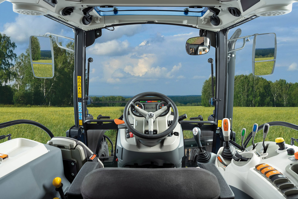

Cabine 4 montants
Le confort du conducteur est garanti par la cabine à 4 montants, qui maximise le vitrage avec une visibilité panoramique et absorbe les oscillations et les vibrations grâce à 4 silentblocs. Un nouveau joystick permet de contrôler rapidement et facilement des fonctions telles que l’Hi-Lo et les gammes de vitesses High-Middle-Low, ainsi que les outils. Le volant est réglable en hauteur et en profondeur. Le toit est rabaissé pour permettre un accès facile aux espaces réduits et dispose d’un toit vitré transparent pour une visibilité totale lors du travail avec le chargeur frontal.
Au niveau du style, le 5-085 arbore le nouveau Family Feeling Landini, complété d’un système d’éclairage à LED et disponible également dans la version BlueIcon caractérisée par son bleu métallisé associé à un ensemble d’options.
