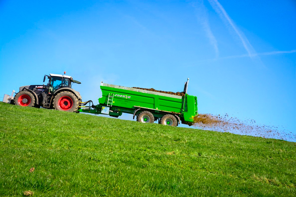

La maîtrise du coût de production des fourrages est au coeur des préoccupations des éleveurs. Utilisés à bon escient, les engrais de ferme, fumiers et lisiers, sont très bien valorisés par le maïs fourrage.
Ils permettent une économie importante sur le poste achat d’engrais. Si les conditions de portance des sols sont favorables, il est déjà temps de réaliser l’épandage des fumiers. Les lisiers et fumiers de volailles peuvent attendre, au plus près du semis, et devront impérativement être enfouis sitôt l’épandage.
