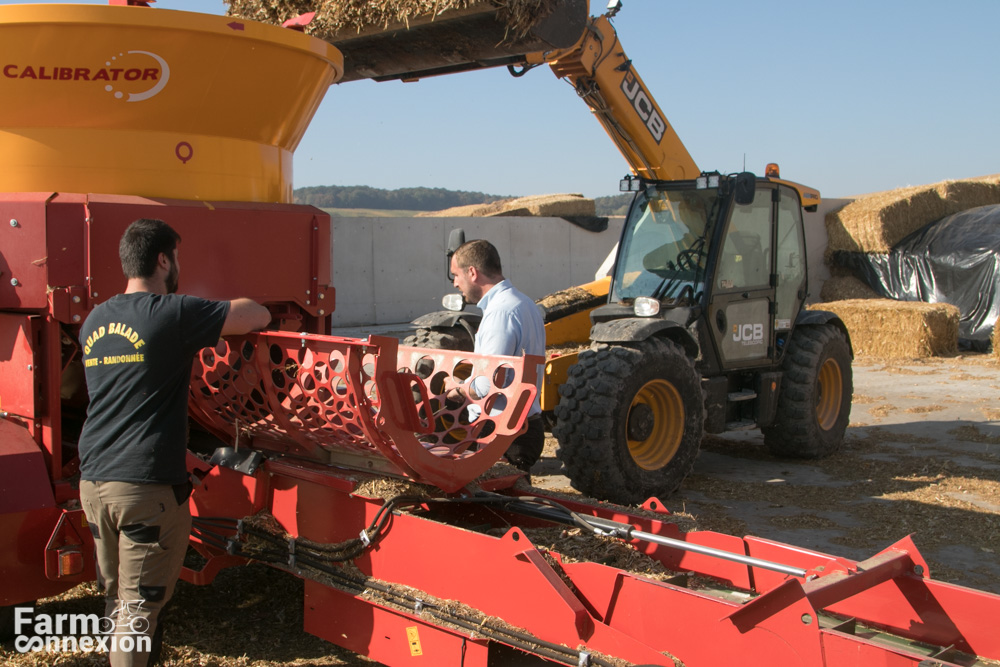

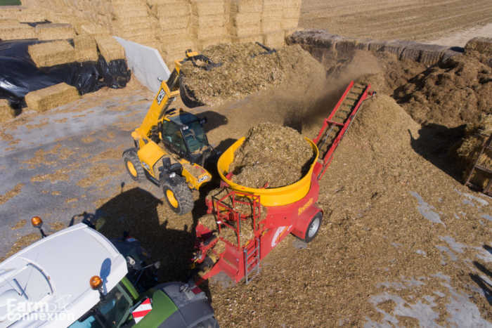

Alors que la récolte de maïs grain battait son plein il y a encore quelques semaines, nous vous emmenions dans la Marne sur une installation de méthanisation qui emploie différents résidus de cultures et CIVE (cultures intermédiaires à vocation énergétiques). Nous nous concentrons lors de cette expérimentation sur la partie transport et le calibrage du produit, une étape essentielle qui permettra aux bactéries du digesteur de transformer le carbone en méthane.

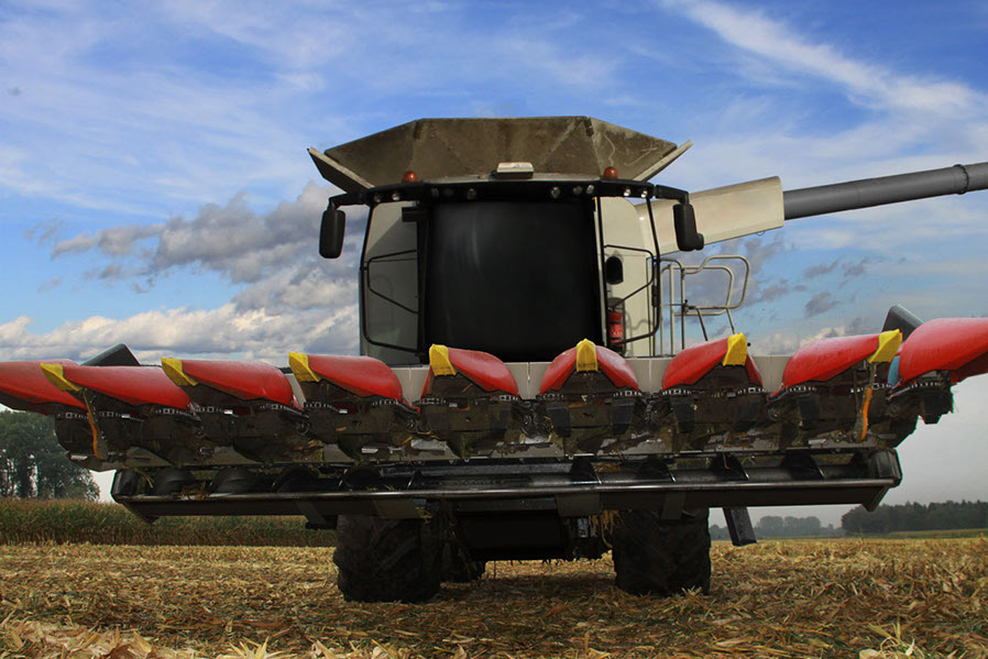

Pour récolter le maïs grain, les rafles et cannes de maïs, plusieurs solutions existent. Celle choisie lors de cet essai emploie d’abord un cueilleur Geringhoff Maïs Star Collect. Cet appareil développé spécifiquement pour ceux qui souhaitent exporter rafles et cannes de maïs dispose d’une vis sans fin située sous le cueilleur accompagnée d’ailettes sur les lames du broyeur et permet en effet de canaliser de la matière au centre du convoyeur pour réaliser un andain. Le constructeur allemand annonce qu’entre 80 à 85% de la matière « aérienne » du maïs peut être récolté de cette façon. Dans la réalité, cela dépend aussi de l’inclinaison du convoyeur de la moissonneuse batteuse, car l’emplacement de la vis sans fin peut selon la marque de la moissonneuse limiter ce potentiel. Une coupe traditionnelle peut convenir, mais il faudra ensuite andainer les résidus en tachant de ratisser le minimum de terre. Lors d’essais précédents, il a été constaté qu’un andaineur à tapis (type Roc ou Kuhn Merge Maxx) convient le mieux et ne monte pas, ou peu de terre dans l’andain de résidus.
