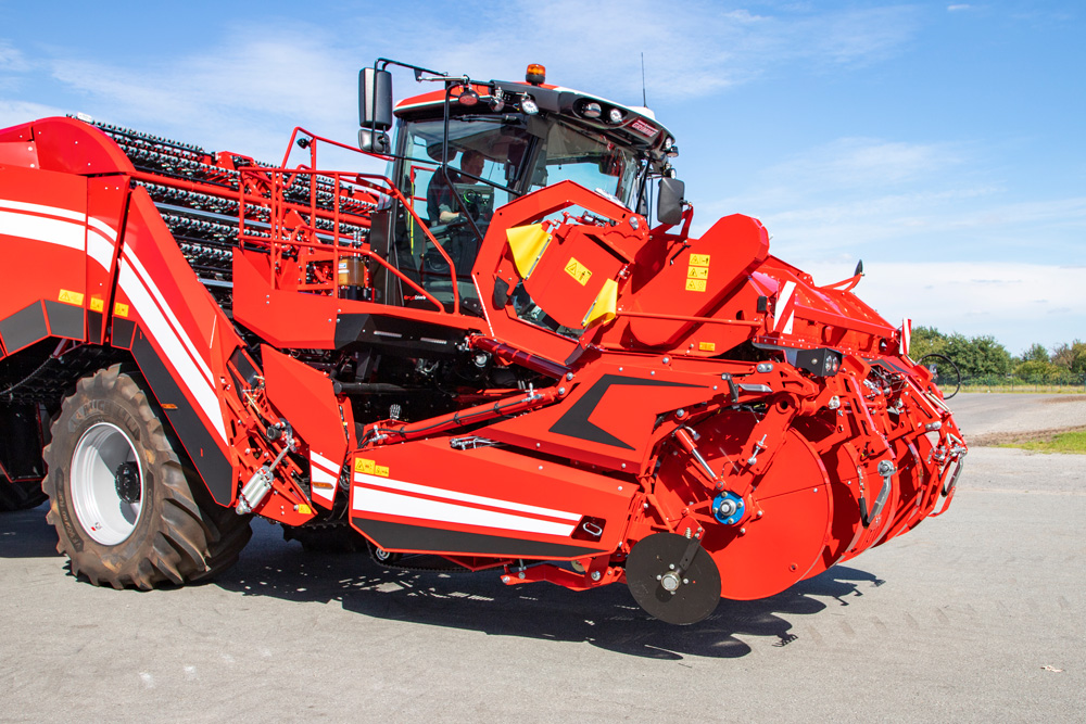

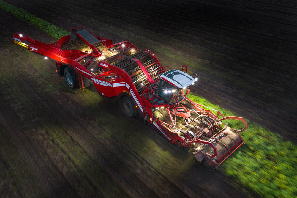

Pour la campagne 2021, Grimme enrichit son arracheuse automotrice Ventor 4150 de nouveaux équipements.
Broyeur HT 400 (option) adapté à des très grandes quantités de fanes de pommes de terre longues et dures. Le guidage en profondeur se fait automatiquement à l’aide de palpeurs et peut être réglé facilement depuis le pupitre de commande en cabine. Pour le transport sur route, le HT 400 est replié hydrauliquement au-dessus du dispositif d’arrachage.

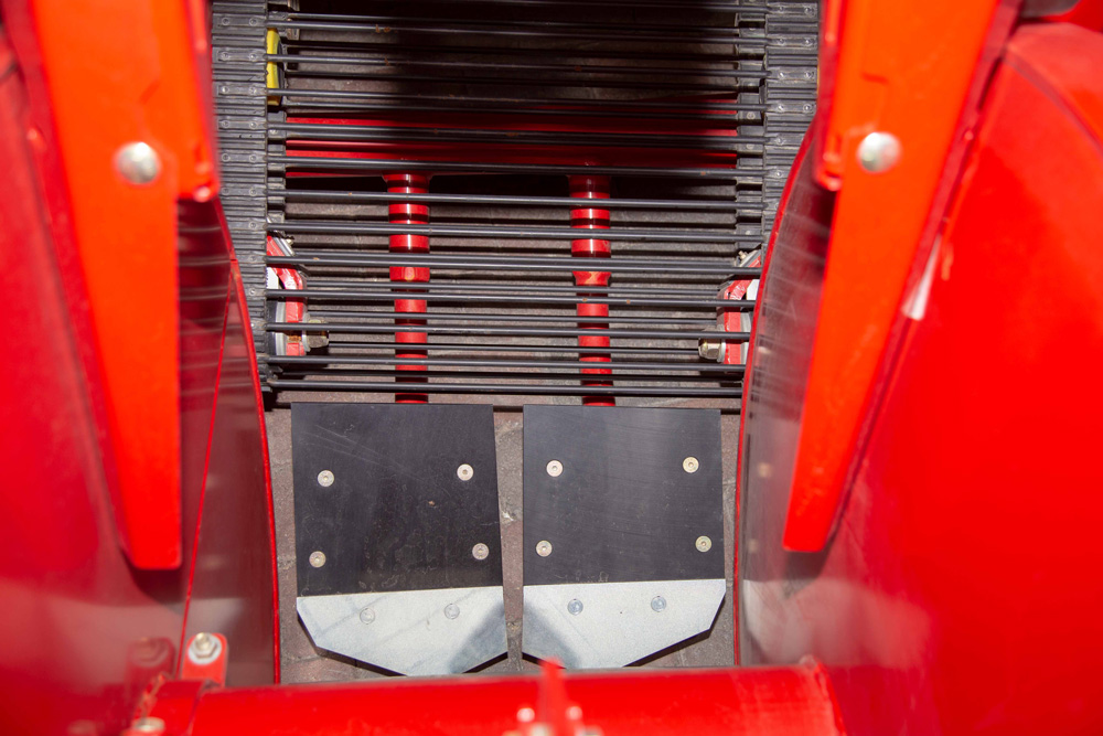

Des plaques de socs en plastique très résistantes à l’usure pour un minimum d’adhérence de la terre, notamment en sols lourds.

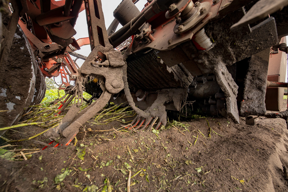

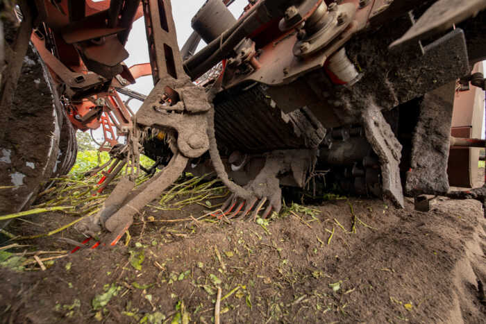

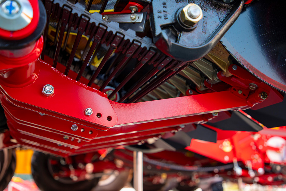

En plus des boulons de cisaillement habituels sur les socs et sur le porte-socs, les supports de socs peuvent également être protégés contre la surcharge au moyen d’un boulon de cisaillement. La force de cisaillement requise peut être modifiée grâce à trois trous permettant de positionner les vis.

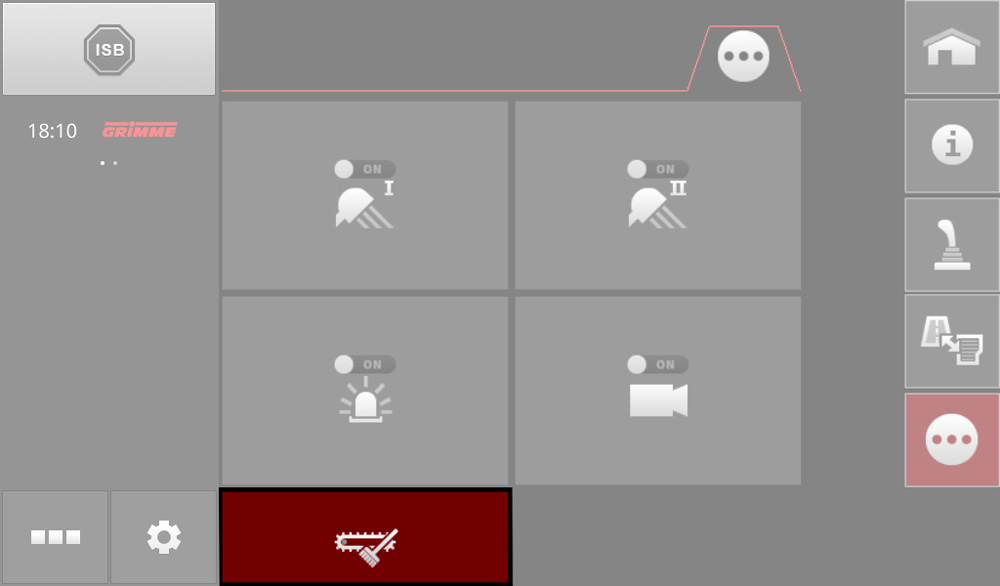

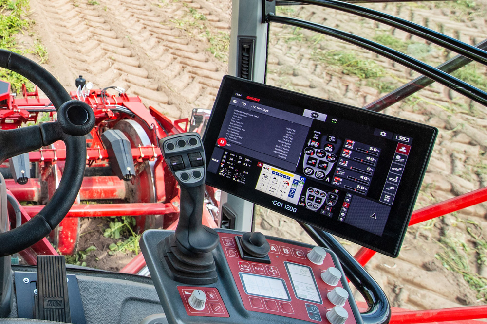

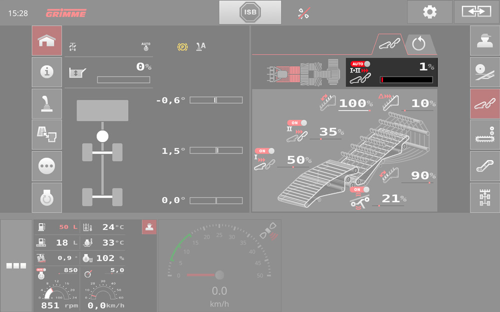

Le Speedtronic-Web (option) ajuste automatiquement la vitesse des tapis de tamisage, y compris celle de la chaîne effaneuse, en fonction de la vitesse d’avancement. Le système se caractérise par l’augmentation du soulagement du chauffeur et la maximisation du soin au produit.
La fonction Turbo Clean pour un nettoyage des tapis et séparateurs plus efficace. À cet effet, les tapis et séparateurs sont entraînés les uns après les autres à leur vitesse maximale pour obtenir un autonettoyage. Il peut être activé manuellement par pression d’une touche ou automatiquement en bout de champ.

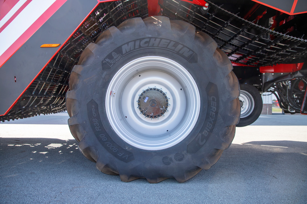

Pneumatiques Michelin CerexBib 2 VF 900/60R38 d’un diamètre de 2,15 mètres (option), offrant des pressions de gonflage faibles, pour augmenter la surface de contact au sol et limiter l’impact du poids de la machine sur les sols.

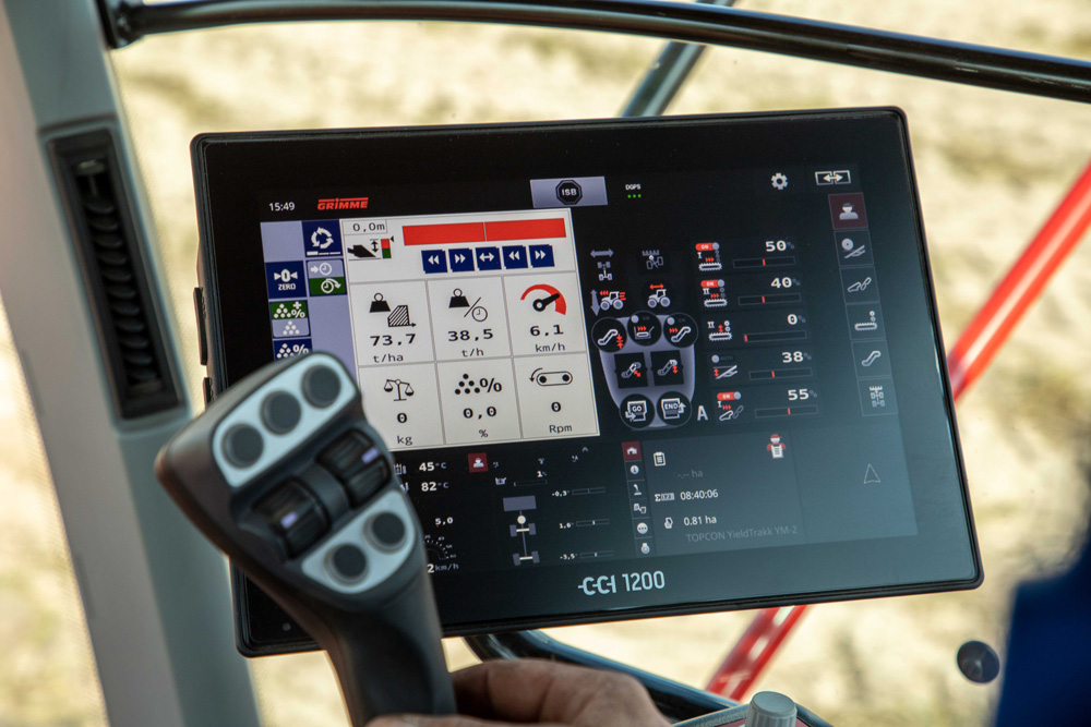

La cartographie de rendement intégrée permet d’établir une carte des zones de récolte qui différencie les zones à haut et bas rendement en sous-zones. À l’aide d’un système d’information sur la gestion agricole (FMIS), une carte d’application pour l’utilisation spécifique, par exemple d’engrais, de produits phytosanitaires ou de semences, peut être créée sur la base de la carte des zones de gestion.
Toutes les valeurs mesurées peuvent être enregistrées au format ISO-XML et transférées à l’aide d’une clé USB ou à la plate-forme d’échange de données indépendante “agrirouter”.
