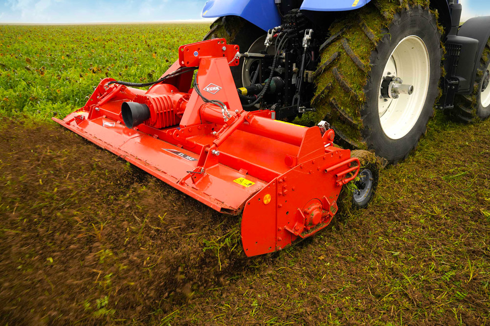

Conçue pour incorporer les végétaux frais dans le sol, la nouvelle fraise rotative Kuhn EL 162-300 Biomulch se destine à des tracteurs d’un maximum de 165 chevaux.

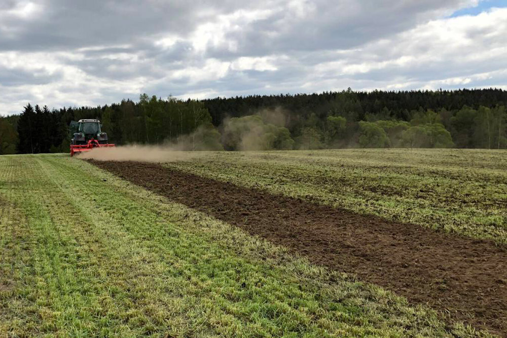

Cet outil de 3 mètres s’inscrit donc dans une démarche de trouver des alternatives au herbicides. Il permet de détruire un couvert végétal et d’incorporer la biomasse et les engrais organiques dans les premiers centimètres du sol, pour accélérer la décomposition tout en préservant l’activité biologique. C’est la biofumigation. Une pratique employée en agriculture biologique et techniques culturales simplifiées.

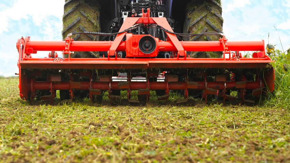

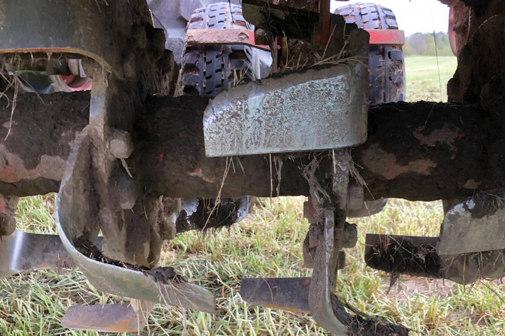

Type de lames coudées fixées par deux boulons
Diamètre de rotor (mm) 550
Nombre de lames 72 (Cultirotor) / 100 (Cultilabour)

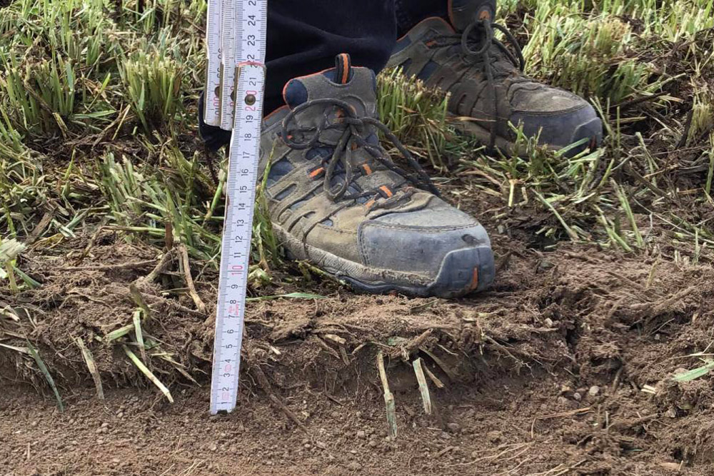

Profondeur de travail min/max (cm) 3-7
