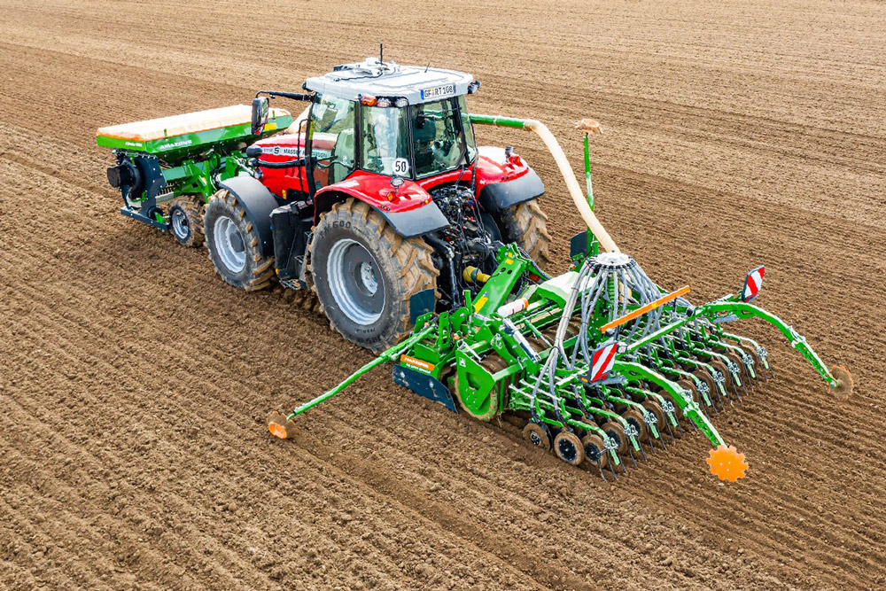

Amazone renouvelle sa gamme de combinés de semis « Avant » avec trémie frontale. Elle comprend deux modèles rigides de 3 et 4 mètres et un modèle 6 mètres repliable.
Polyvalente et appréciée pour ses capacités à travailler en toutes conditions, cette combinaison repose sur le cultivateur rotatif Cultimix 01, qui intègre désormais la version repliable avec des nouveaux déflecteurs à double bras et une lame de nivellement solidaire du rouleau et réglable en hauteur simplement.

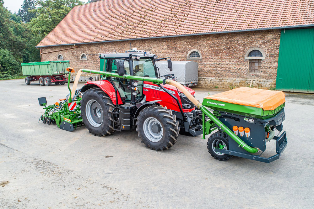

Depuis la trémie avant FTender (1600 et 2200 litres), la semence arrive, sur l’Avant 3 m et 4 m, par le biais d’un convoyeur simple, et sur l’Avant 6 m, par un convoyeur double, à la (aux) tête(s) de répartition segmentée(s).
La nouvelle ligne de semis TSE est démontable et se dissocie rapidement de l’outil animé ce qui permettra une utilisation également en solo, pour effectuer des préparations de terres à maïs, à pomme de terre…. Le démontage de la ligne de semis TSE s’effectue en 30 min et les interfaces hydrauliques et électriques facilitent la séparation de l’outil animé. La ligne de semis est proposée avec l’élément semeur double disque TwinTeC avec un interligne de 15 cm.

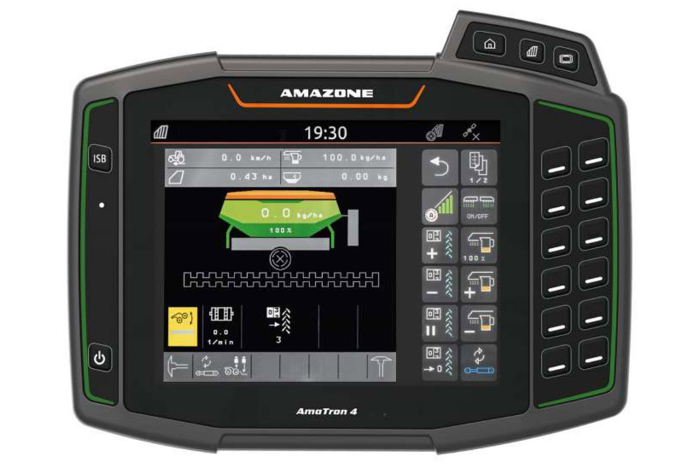

Pour s’adapter rapidement à toutes les conditions, la pression d’enterrage est à commande hydraulique et à une limite de 60 kg par élément. Elle est équipée d’un capteur électronique permettant de transmettre directement sur le terminal Amatron 4 (Isobus) l’information de niveau de pression à l’opérateur.

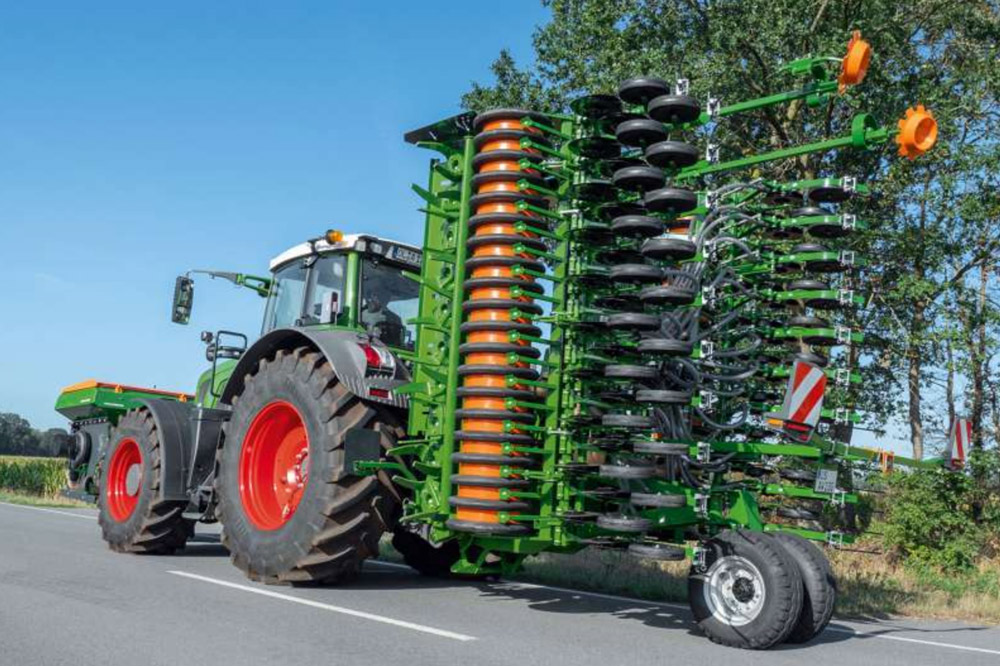

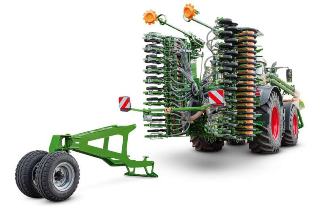

Au transport, la version 6 mètres repliable ne dépasse pas 3 mètres de largeur. De série, Amazone l’accompagne d’un chariot de transport à montage/démontage rapide et sans outil, non seulement pour satisfaire la réglementation routière mais également pour soulage la charge et sécuriser les déplacements.
