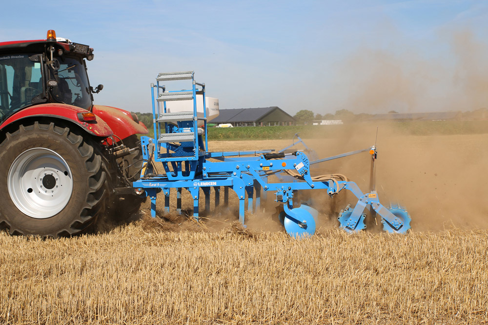

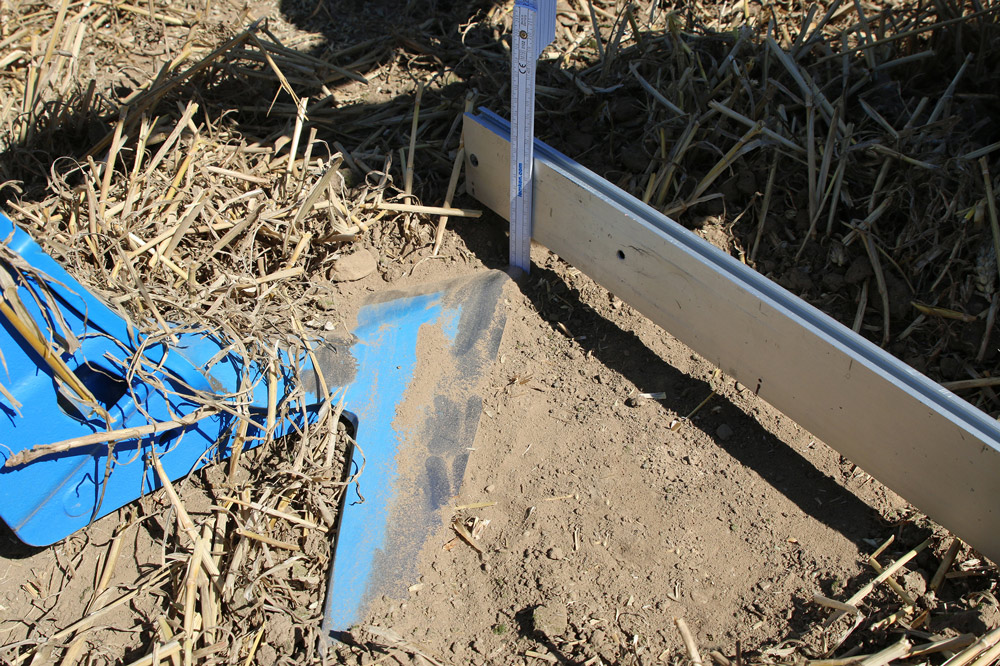

En effet, si le Karat 9 peut être armé de l’un des 8 socs proposé par le fabricant allemand, il est plus fréquemment employé pour un travail compris entre 5 et 30 cm. Mais désormais, il suit la tendance du Koralin et va pouvoir être chaussé du soc DeltaCut (KG 35) pour effectuer un travail superficiel, jusquà 5 cm par exemple afin d’incorporer au printemps les cultures dérobées d’hiver ou lors du premier déchaumage. L’incorporation superficielle des résidus de récolte pendant le déchaumage stimulant la germination simultanée des mauvaises herbes et des repousses de céréales et réduisant notamment l’évaporation.
Avec un écart moyen d’environ 28 centimètres, les socs DeltaCut permettent de travailler superficiellement sur une largeur de 35 centimètres même après une période d’utilisation plus longue. Pour une productivité à l’hectare particulièrement élevée, ils sont disponibles avec un revêtement en carbure et ont ainsi une durée de vie jusqu’à cinq fois plus longue. Une qualité de travail uniforme est garantie sur toute la période d’utilisation des socs en raison de leur faible usure.
Le système de remplacement d’outil rapide en standard du Lemken Karat 9 permet une modification rapide et sans outil lorsqu’il s’agit d’effectuer un travail du sol superficiel. Les socs DeltaCut sont disponibles dès maintenant à la vente.
