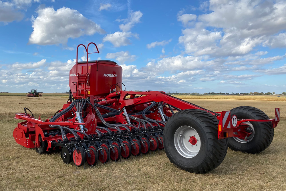

Avec les conditions de semis particulièrement difficiles rencontrées à l’automne 2019, le constructeur allemand a pris conscience de l’engouement que pouvait encore avoir un modèle combinant une herse rotative large à une ligne de semis. Le bavarois avait déjà la solution vers la fin des années 2000 avec le Pronto KR, un modèle de 6 mètres compact et maniable répondant non seulement à cette problématique, d’intervenir en sols humides mais également plus largement de satisfaire la demande d’agriculteurs non adeptes de pratiques simplifiées.
Réintroduit après avoir été homologué pour une utilisation routière, le Pronto KR se distingue de gros combinés, souvent trop lourds à l’automne par sa compacité et son essieu. En effet, cette machine trainée bénéficie d’un report de poids important sur le crochet d’attelage. Elle peut ainsi être tirée par un tracteur de taille raisonnable et avec un patinage limité. Un double avantage, aux champs comme sur la route, qui diminue les contraintes mécaniques exercées sur les tracteurs.

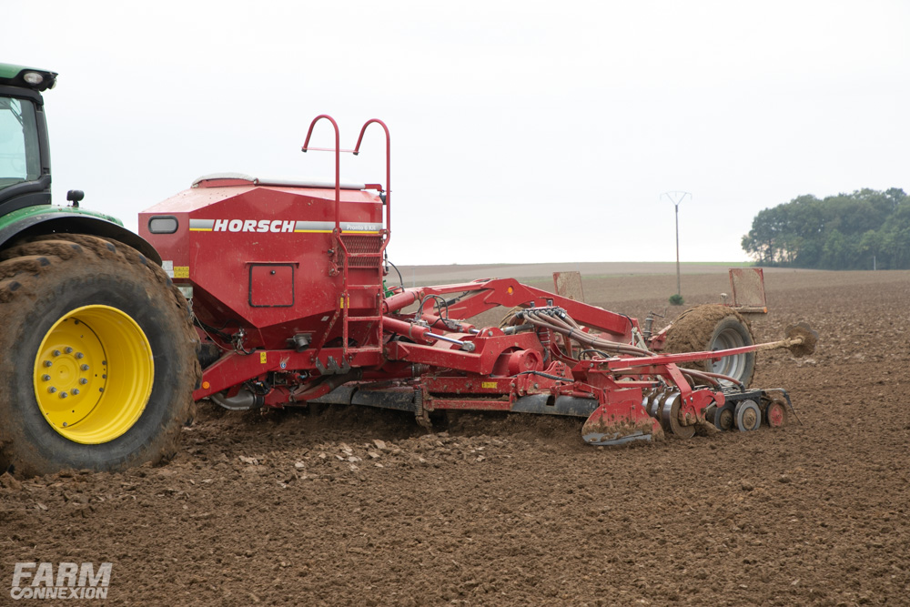

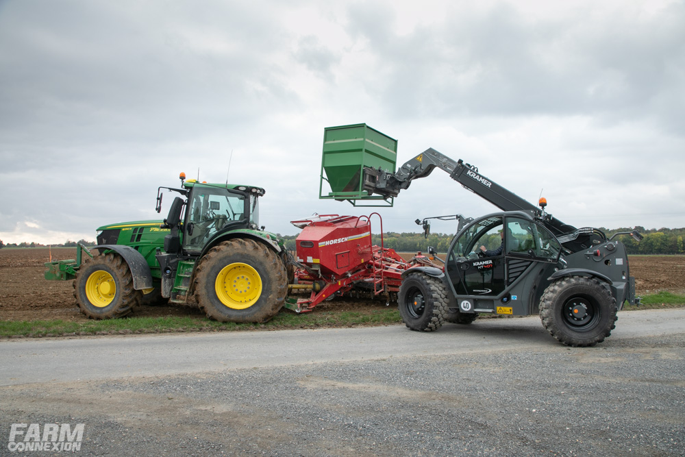

Polyvalent, l’appareil est équipé d’une trémie de 2.800 litres, positionnée devant la herse rotative de 6 mètres, pour un chargement au chargeur ou au bigbag facile.
Cette herse est dotée soit de dents standard, « endurance », « attaquantes » ou au carbure et d’un packer type Farmflex, cracker, à dents ou trapeze. Fidèle au Pronto, l’élément semeur TurboDisc offre 120 kg de capacité de pénétration, permettant de travailler jusqu’à 10 km/h, tant sur labour que sur labour préparé, même superficiellement.
Le Pronto 6 KR vient s’ajouter à la gamme de semoirs combinés avec herse rotative Express KR 3 mètres, 4 mètres fixe et 4 mètres repliable.

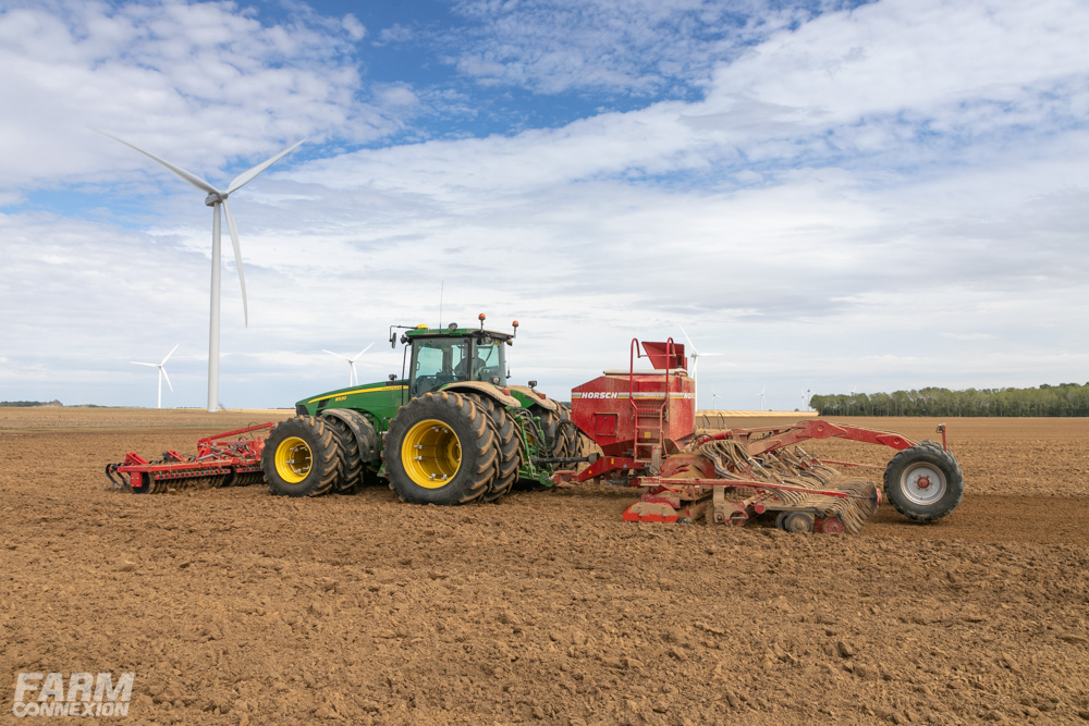

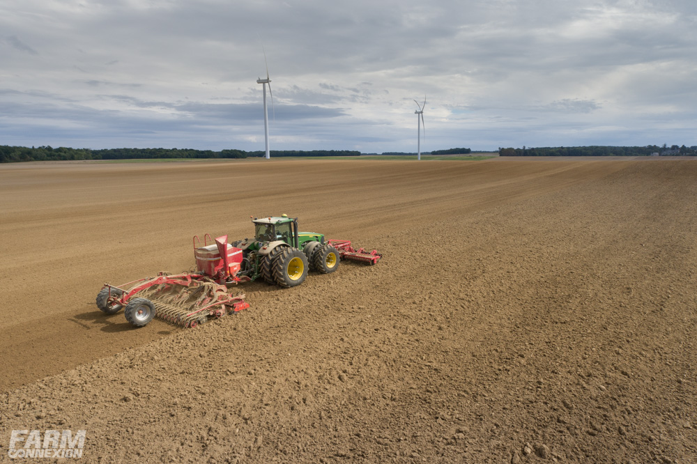

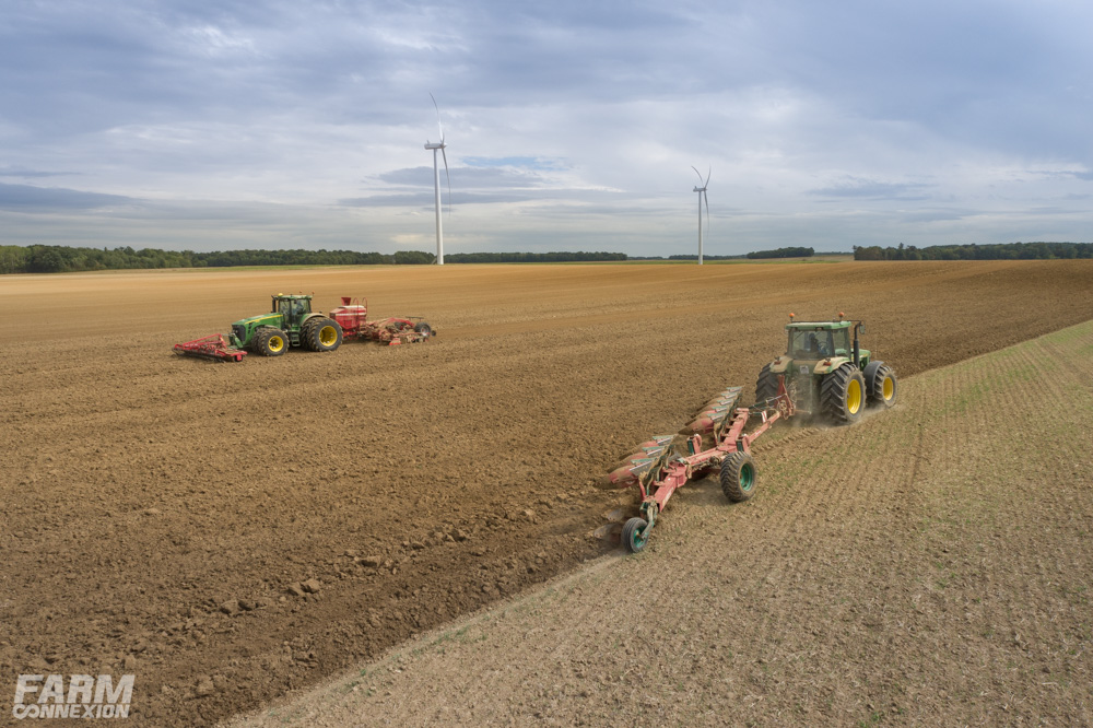

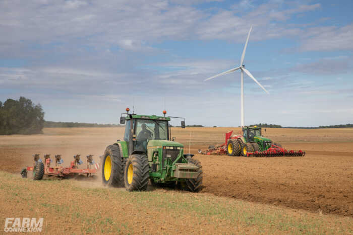

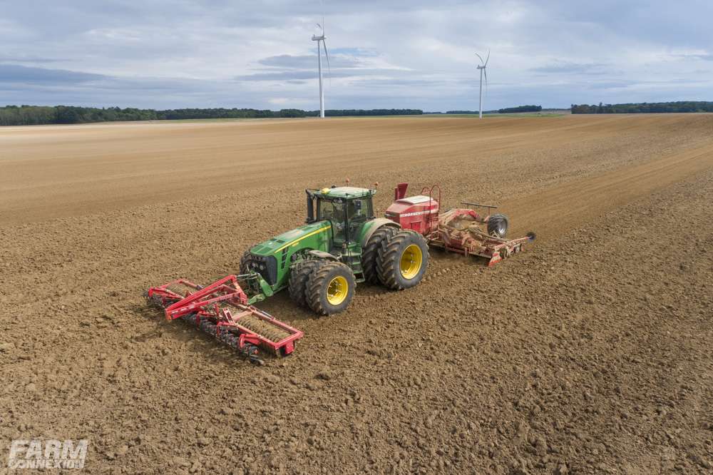

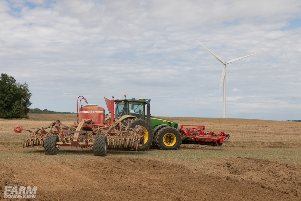

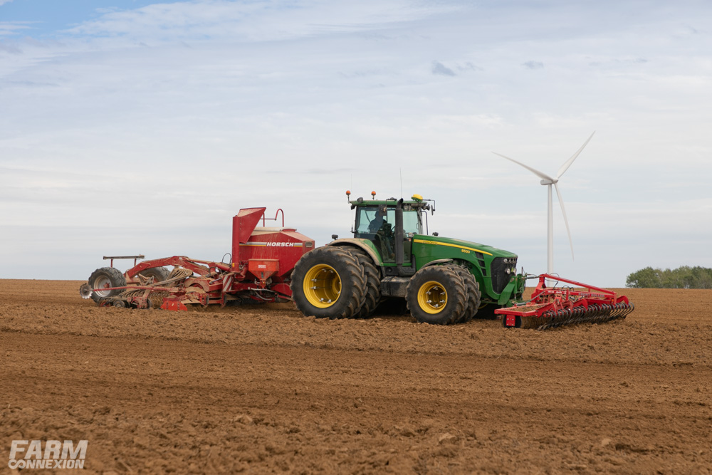

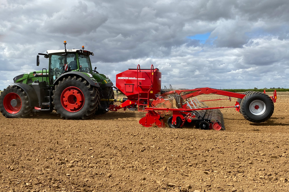

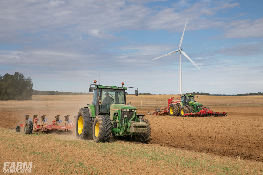

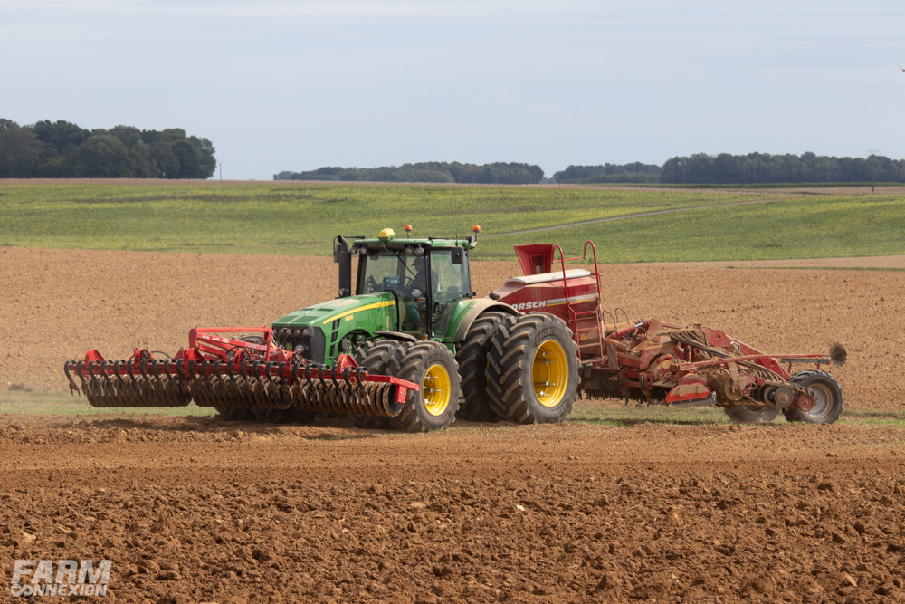

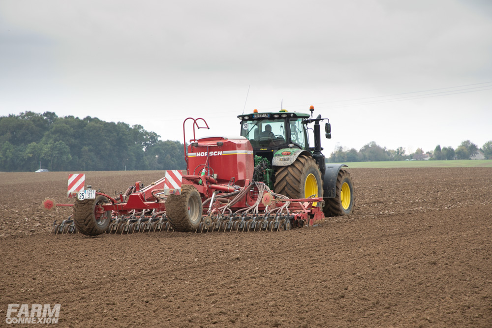

Images de deux Pronto 6 KR utilisés en itinéraire traditionnel avec labour. L’appareil séduit pour sa polyvalence, sa maniabilité et son poids lors des travaux à l’automne.
