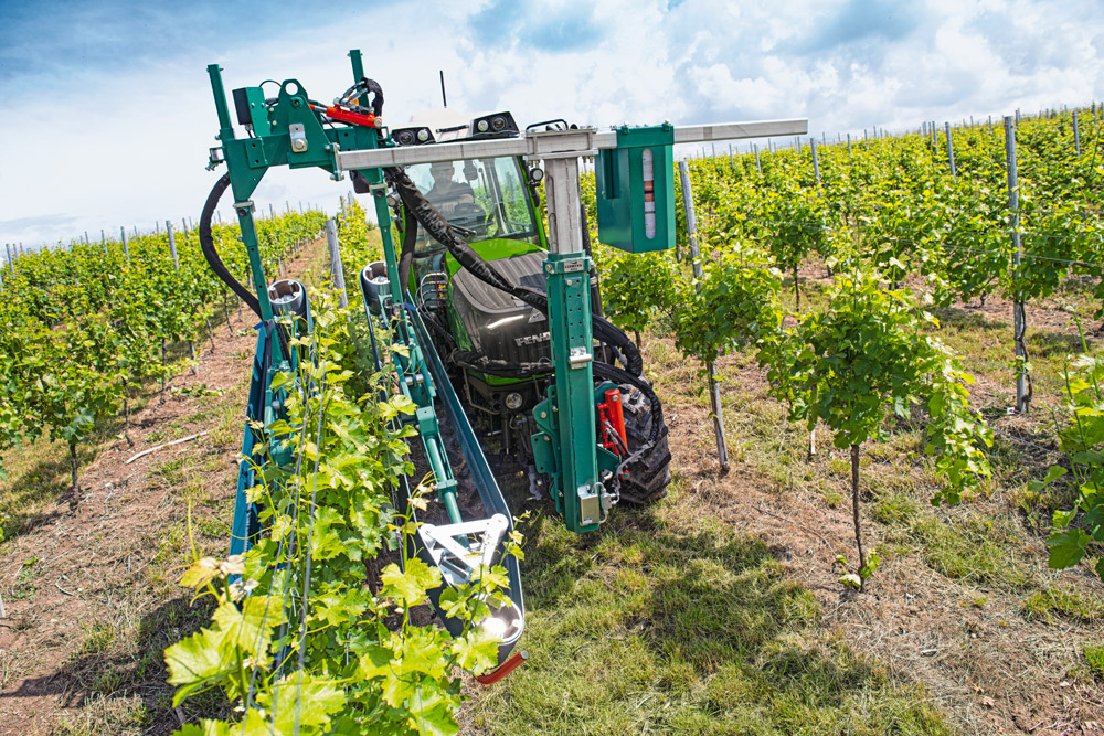

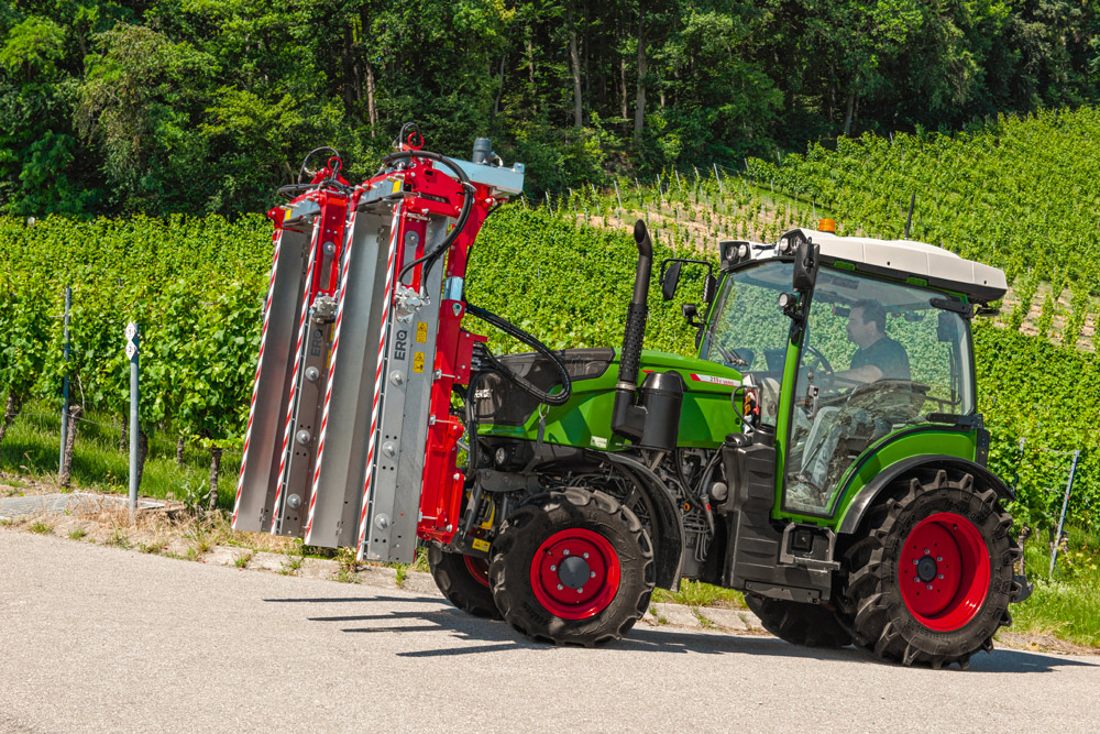

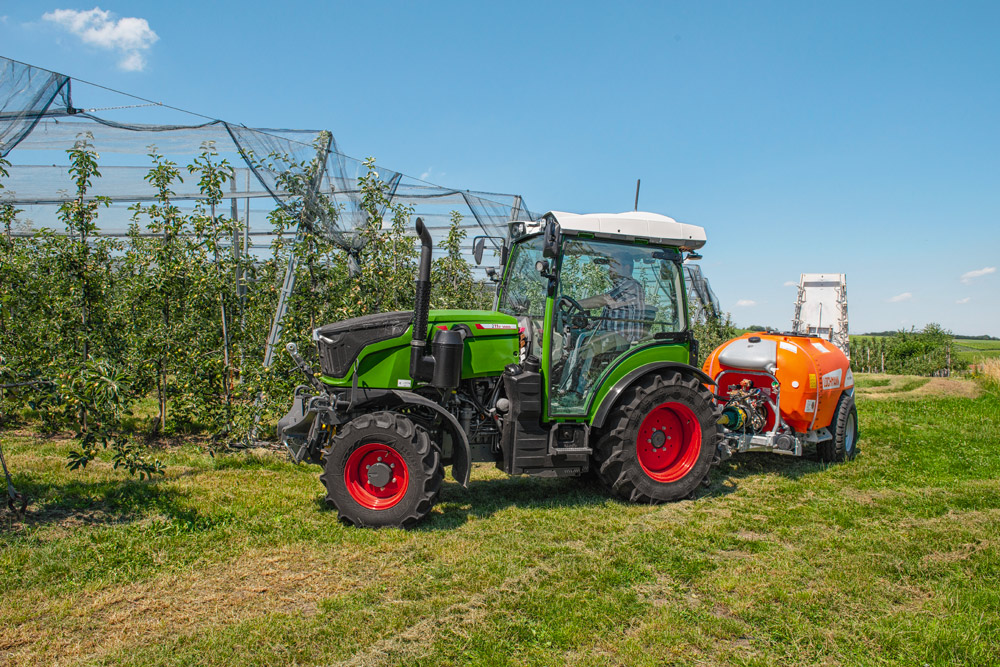

200 V Vario : Tracteur étroit classique avec une largeur de travail minimale de 1,07 m. Essieu avant large disponible en option pour une meilleure maniabilité.
200 F Vario : Le Fendt 200 F Vario offre tout le confort d’une cabine plus large de 10 cm sur une largeur hors-tout minimale de 1,32 m.
200 P Vario : Tracteur spécial doté d’essieux plus larges et de capacités de relevage supérieures, à partir d’une largeur hors-tout de 1,57 m.

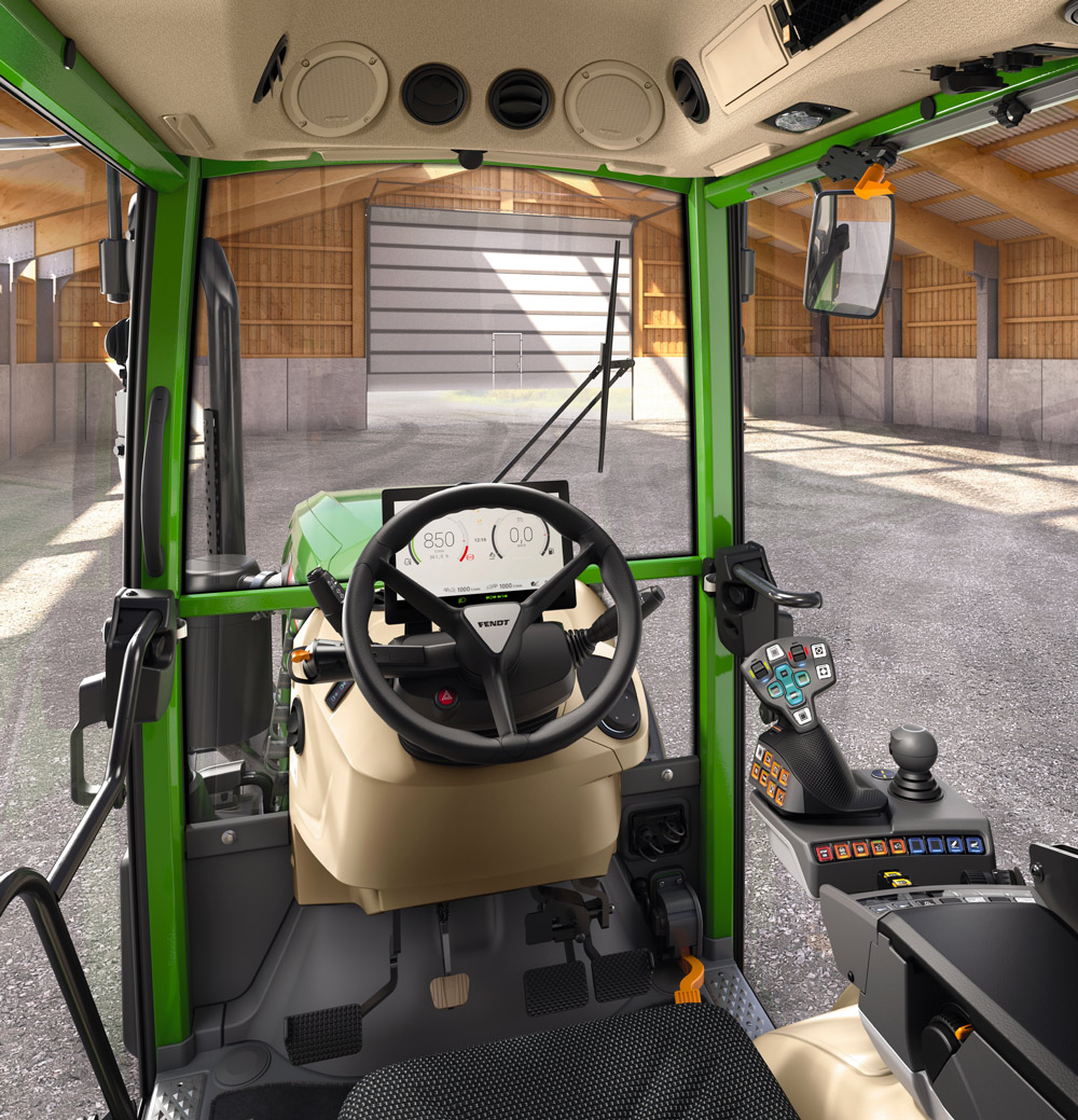

Rappelons que le Fendt ONE est un tout nouvel espace de pilotage qui fait la part belle aux écrans, avec à droite du conducteur un accoudoir redessiné, un joystick multifonctions personnalisable, un levier en croix et pour superviser le tout, un écran de 12 pouces en option. Le tableau de bord numérique de 10“ se trouve sur la colonne de direction. Il affiche, entre autres, la vitesse de conduite, le régime du moteur et le niveau des fluides. Le tableau de bord numérique peut être commandé à l’aide du bouton poussoir à droite sur la colonne de direction. Les réglages de la machine deviennent plus simples et plus clairs.

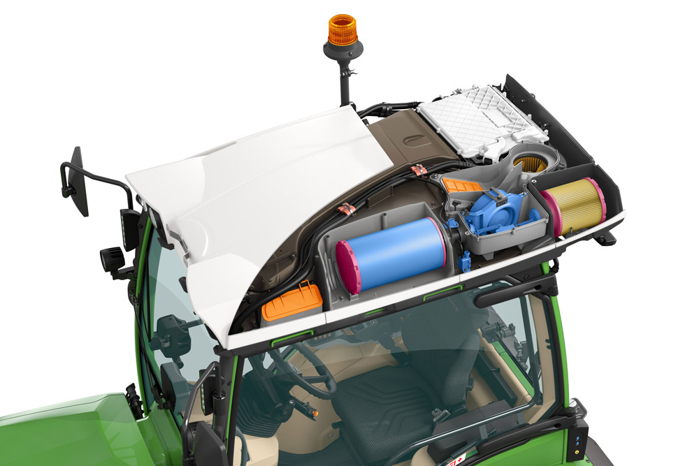

La nouvelle cabine à 4 montants du Fendt 200 VFP Vario est plus spacieuse que sur son prédécesseur et laisse plus de dégagement au-dessus de la tête. Cette nouvelle cabine dispose d’une filtration de niveau 4 en option usine. Son paramétrage de base lui permet de répondre au niveau 2 de la norme. Au besoin, le chauffeur active la protection niveau 4 (norme EN15695) pour se protéger des poussières, des gaz aérosols et des vapeurs. Le Fendt 200 VFP Vario répond ainsi à toutes les exigences de l’utilisation des produits phytosanitaires et le conducteur est protégé. Une fois que les travaux sont terminés, le système filtrant peut être rechangé sur le terminal. La nouvelle console de commande avec le joystick multifonction permet une commande confortable et intuitive de la machine. Un nouveau chauffage au sol est voué à améliorer le confort de conduite.
La philosophie de commande FendtONE comprend une nouvelle console de commande sur le côté avec le joystick multifonction, le levier en croix et le terminal de 12“ en option. Sur le Fendt 200 VFP Vario, le terminal de 12 pouces est intégré dans le ciel de toit au-dessus du pare-brise avant. Le tableau de bord numérique de 10 pouces se trouve à l’avant sur la colonne de direction. Il affiche, entre autres, la vitesse de conduite, le régime du moteur et le niveau des fluides. Le tableau de bord numérique peut être commandé à l’aide de la touche rotative de la colonne de direction. Les réglages de la machine deviennent plus simples et plus synoptiques.
