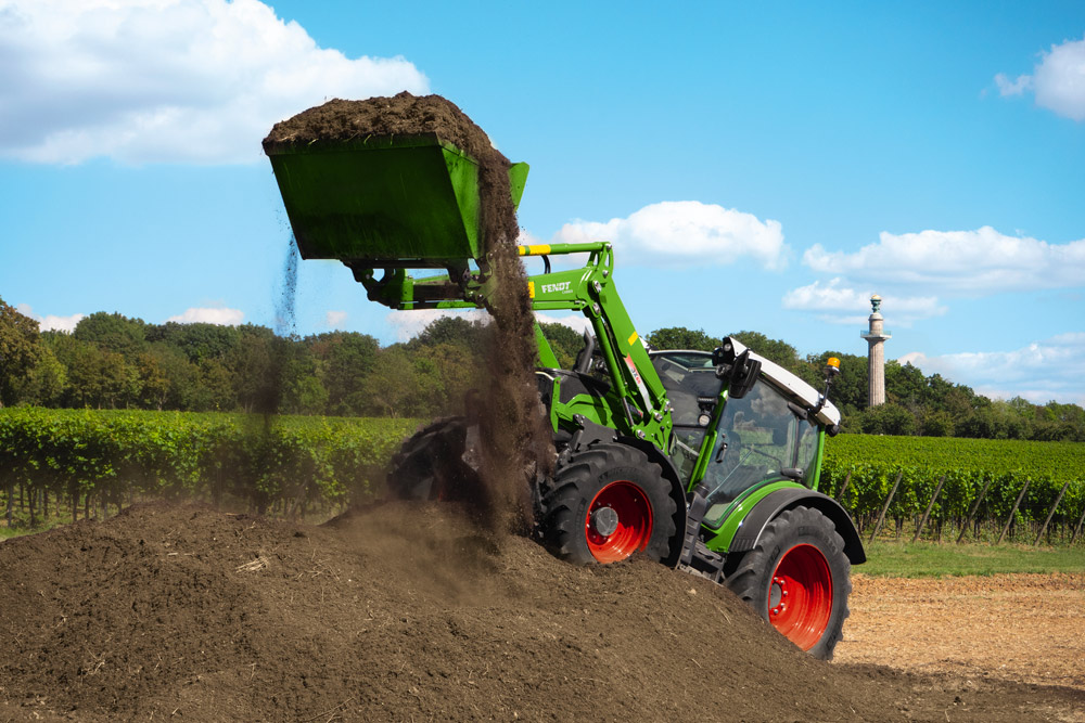

Profi : Un cran au dessus, le Fendt 200 Vario Profi est peut être équipé d’un terminal de 12 pouces en option sur la console de commande, de sorte que le conducteur dispose de plus de surface d’affichage (en plus de l’afficheur 10 pouces sur la console de direction). Avec la pompe de détection de charge de série (LS) et le joystick 3L en option, le Fendt 200 Vario Profi se prédestine à une utilisation avec le chargeur frontal Fendt Cargo. Le joystick 3L peut entre autres être utilisé pour commander le chargeur frontal avec une fonction intégrée pour commander l’inversion du sens de marche. Cela réduit le nombre de manipulations.
