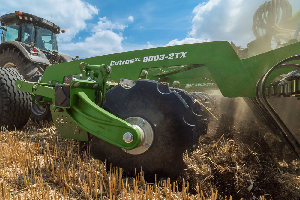

Ces nouveaux modèles sont ainsi proposés de 4 à 6 mètres en versions portées repliables ou semi-portées et en 7 et 8 mètres uniquement en version semi-portée. Ils profitent tous d’une nouvelle conception de châssis et de disques de 610 mm de diamètre. Amazone lui octroie donc davantage de polyvalence, notamment en présence de résidus végétaux volumineux. Il peut ainsi travailler jusqu’à 16 cm de profondeur.
Comme sur le petit frère Catros standard, les disques sont espacés de 25 cm sur chaque rangée, soit un interligne de 12,5 cm au travail. Cependant, le Catros XL est plus imposant que ce dernier avec 19 cm de plus entre les deux rangées de disques individuels sans entretien et 25 cm de plus entre la seconde rangée de disques et le rouleau pour une bonne gestion des gros volumes de matières. Il peut recevoir, au choix, des disques concaves à gros crénelage, adaptés pour des sols secs et lourds, ou encore des disques à petit crénelage pour un travail plus superficiel, idéal par exemple en préparation de semis. Les disques de bordure sont réglables individuellement. Les modèles XL reçoivent toutefois un nouveau bras porte disque renforcé, gage de robustesse pour les conditions difficiles.

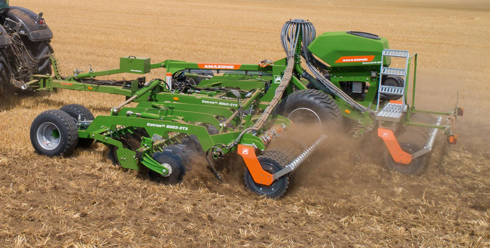

Les versions semi-portées 7 et 8 mètres peuvent être équipées du système ContourFrame, permettant aux éléments droit et gauche d’épouser les inégalités du sol. 11 différents rouleaux sont disponibles pour toutes les conditions et natures de sol. Tous les modèles XL peuvent également recevoir des équipements frontaux tels qu’un rouleau couteaux, une herse peigne, une barre niveleuse crushboard ou encore des roues de contrôle à l’avant des disques.  Le semoir d’intercultures GreenDrill, bien connu de la marque, est disponible dans une version 500 litres.
