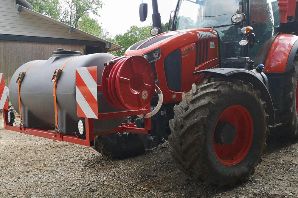

Pour se prémunir contre les incendies cet été, Gam Agri Pièces propose une cuve de 600 litres montée sur le relevage avant d’un tracteur.

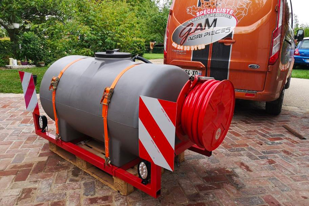

3.490 euros hors taxes, c’est le tarif de base de cette cuve MD15 proposée par Guillaume Adam, gérant de l’entreprise normande. L’entreprise spécialisée dans la fourniture de pièces d’usure (en partenariat avec ADI Carbure) est également un point relais pour le nord de la France pour Pulvéjuste, fournisseur de solutions pour l’application localisée et combinée au semis de produits phytosanitaires ou engrais liquides. Par cette activité, Gam Agri Pièces décline l’une des cuves jusqu’alors proposées en cuve de secours, pour intervenir au plus vite en cas de départ d’incendie. Une cuve ô combien utile puisqu’elle devra lutter contre les départs d’incendie, nombreux ces dernières campagnes. Un outil qui sera apprécié autant sur les chantiers de moissons, attelé sur un ensemble tracteur-benne ou un tracteur de secours (le tracteur qui tracte le plateau de coupe par exemple) ou sur les chantiers de pressage de paille. C’est d’ailleurs chez un pailleux que la première MD15 a trouvé preneur nous confie le fabricant normand. « Ce sera mon oncle, qui réalise, avec 3 presses, 6 000 balles rondes par an et 300 balles de lin, avec la hantise constante de voir son matériel partir en fumée« , confie Guillaume Adam.
Simple, la cuve en polypropylène est montée sur un châssis Pulvéjuste en acier (catégorie 2/3) et dispose d’une pompe hydraulique de 70 l/min à débit réglable, d’un filtre d’aspiration et retour en cuve réglable. Vous aurez une autonomie de 15 minutes à 4 bar de pression au bout de votre lance, de quoi combattre un départ de feu efficacement. En option, pour 380 euros HT, une lance à débit variable permet de pousser la pression à 6 bar en sortie et offre 3 positions (jet droit, jet d’attaque à 35°, jet diffusé à 130°).

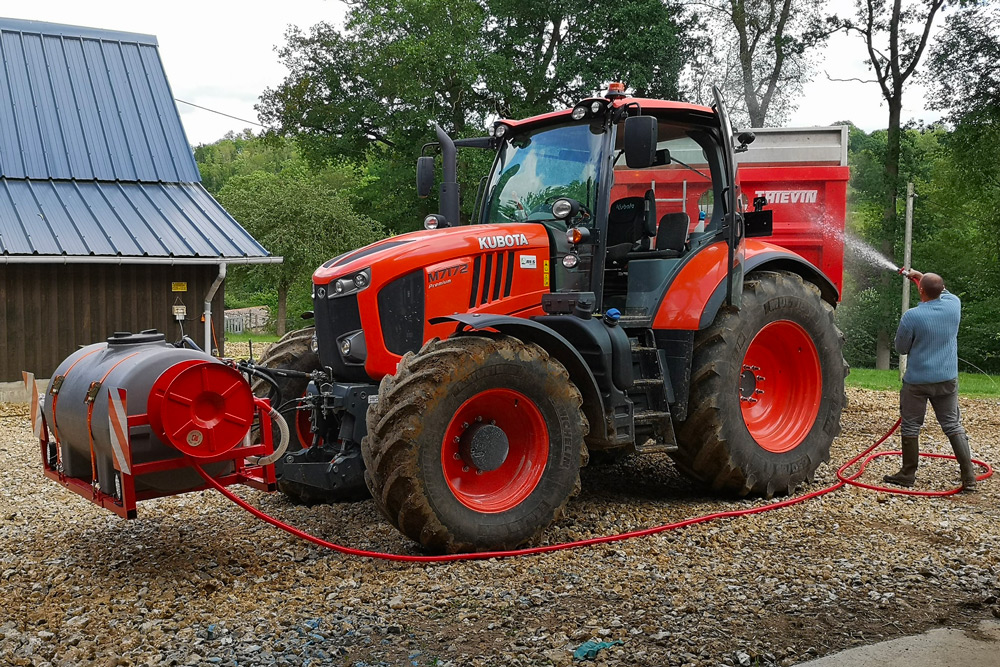

L’équipement comprend des phares et clignotants à LED, de plaques réglementaires de signalisation et d’un dévidoir RIA (Robinet d’Incendie Armé) de 20 mètres en diamètre 20 mm. Le poids une fois remplie est de 800 kg. Autre usage de cette cuve; elle pourra également servir à laver le matériel aux champs.
