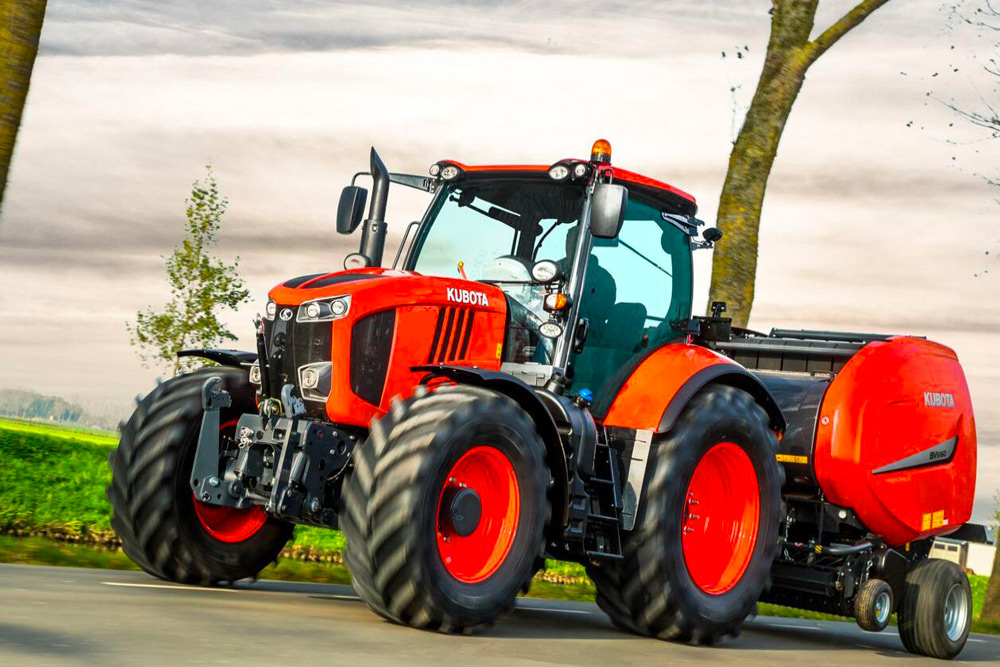

KUBOTA : Quand la presse commande le tracteur
Désormais, un tracteur Kubota M7003 Premium KVT parle la même langue qu’une presse à balles rondes de la série BV5000.
C’est grâce à la fonctionnalité TIM (Tractor Implement Management), qui assure une communication bidirectionnelle entre le tracteur et l’outil que sont gérées les fonctionnalités du tracteur telles que la prise de force, le système hydraulique et la vitesse en fonction de l’état de remplissage de la presse et du liage de la balle. Certifié AEF, ce mode de communication Isobus permet non seulement d’augmenter le confort du conducteur en exécutant automatiquement les actions répétitives du processus de pressage mais de donner au tracteur des informations en temps réel. Le conducteur n’a pas à vérifier l’état des balles pour terminer le pressage. Une fois qu’un diamètre de balle exact est atteint, que le niveau de serrage correspond aux exigences du conducteur, le tracteur s’arrête, lie les balles et les décharge.
