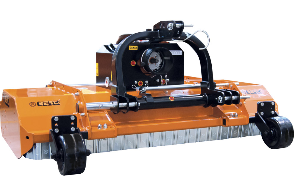

Berti complète sa gamme de broyeurs à double rotor décalés avec les Zeta. Ils sont dédiés aux vignes et vergers.

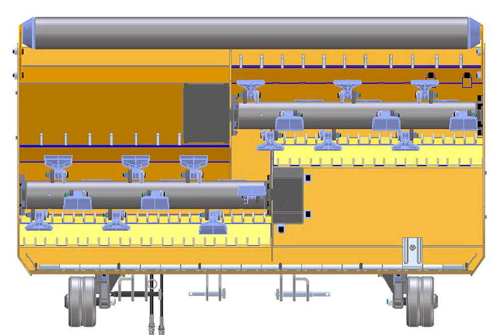

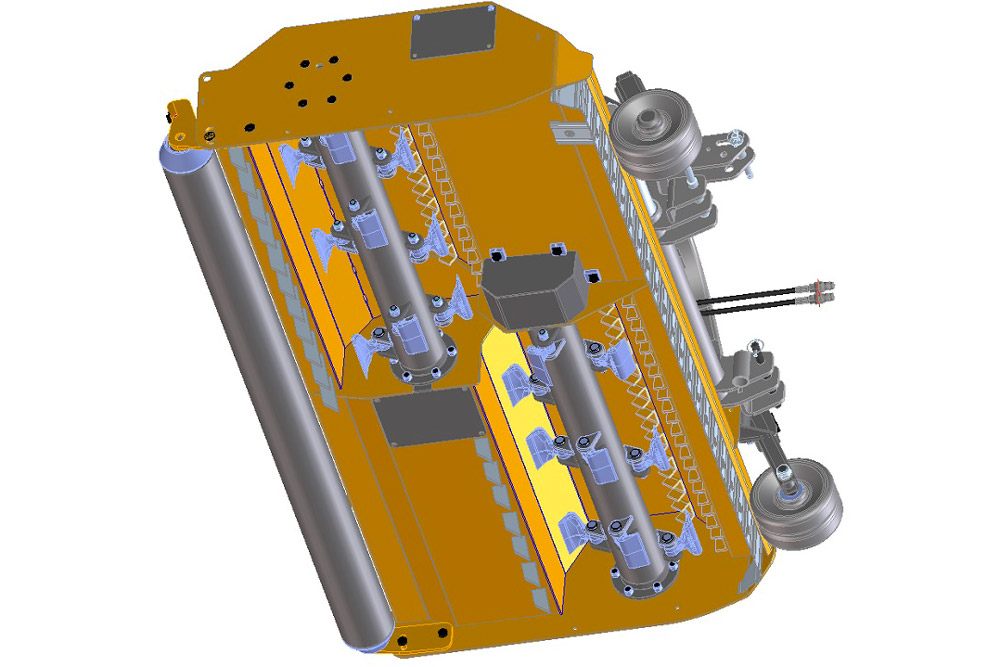

Proposé de 1,5 à 2,5 mètres pour des tracteurs de 60 à 100 chevaux, le Zeta dispose d’un double rotor décalé à entrainement central, qui se traduit par la suppression des carters latéraux et facilite par conséquent le passage sous les branches et palissages. La conception des deux rotors décalés permet également un recroisement pour une meilleure qualité de broyage. Le rotor est équipé de marteaux lourds de 1,8 kg de série pour un diamètre de broyage de 5 à 6 cm (diamètre de coupe de 390 mm), permettant de broyeur des branches et branchages de grand diamètre. Animé à 540 tr/min, le rotor a un régime de 2.290 tr/min.
De nombreuses options sont disponibles tels que les râteaux ramasseurs pour augmenter la finesse de broyage et un déport hydraulique augmentant le confort de l’opérateur (en standard sur les grandes largeurs 230 et 250 cm). Une version frontale est également disponible. La gamme Zeta dispose de série d’une paire de roues frontales en acier permettant un bon suivi du sol. La machine est également dotée d’une contre caisse interne en acier Strenx (acier de construction souple et résistant aux chocs) ainsi qu’un tendeur automatique de courroie.
