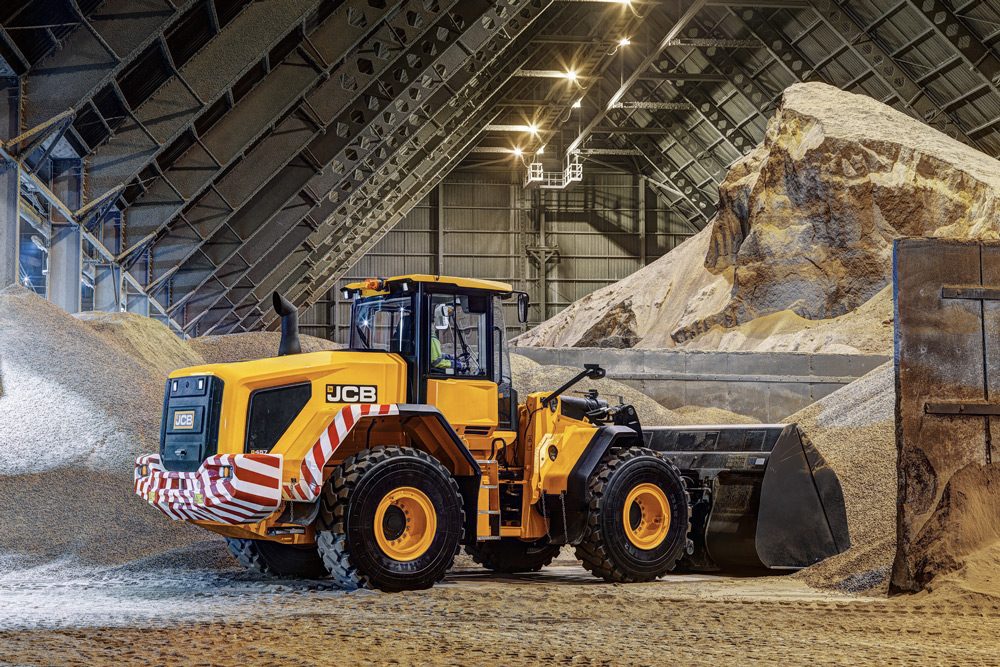

Fidèle au 6 cylindres Cummins de 6,7 litres de cylindrée à une transmission Powershift à six vitesses, un blocage du convertisseur de couple dès le premier rapport les 419S et 435S respectent désormais la législation en vigueur Stage V, et gagne en puissance (+6,5 %) et en couple (jusqu’à 25,5 % de plus). Il est associé à un nouveau système de gestion électronique qui limite la puissance en mode Confort pour les opérations légères et libère toute la cavalerie en mode Dynamic pour les applications intensives. Si le mode Confort est celui actif au démarrage, le passage au mode Dynamic se fait à l’arrêt et même en roulant grâce à un bouton à droite du conducteur. Il reste actif pendant deux heures et permet de faire des économies de carburant lorsque le mode bridé est opérationnel. Dans cet esprit, JCB propose une nouvelle fonction d’arrêt automatique comme sur ses chargeurs télescopiques. L’opérateur peut régler le temps de ralenti à l’aide du sélecteur de menu de l’écran d’affichage des fonctions. Celui-ci est positionné sur le montant de la cabine et donne accès au réglage du débit hydraulique auxiliaire et à d’autres réglages, y compris une nouvelle configuration des feux de travail.
Concrètement, la 419S délivre 144 chevaux à 2050 tr/min et 660 Nm de couple en mode Confort et jusqu’à 195 chevaux et 881 Nm en mode Dynamic. La 435S délivre 230 chevaux à 2100 tr/min et 840 Nm de couple en mode Confort et 252 chevaux pour 1186 Nm de couple pour le second mode. Selon le modèle et le profil de conduite, cette nouvelle génération permet par conséquent de disposer jusqu’à 6,5 % de puissance en plus et 25,5 % de couple. Pour satisfaire les normes antipollution, ce bloc reçoit non seulement un système de réduction catalytique sélective SCR, mais également un filtre à particules diesel (FAP). Il est relié au système de télématique JCB LiveLink qui permet de contrôler à distance son état et ses besoins éventuels de régénération ou d’entretien, ainsi que de suivre sa consommation de carburant, les heures de service et de nombreuses autres informations précieuses pour la gestion du parc.
