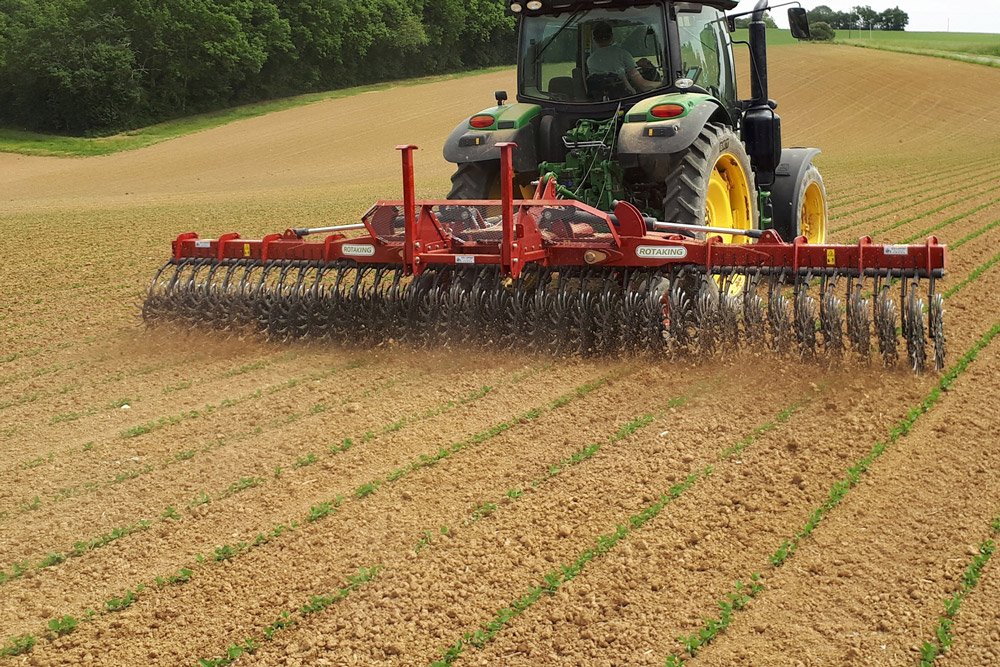

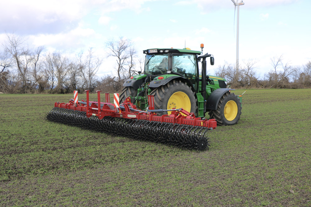

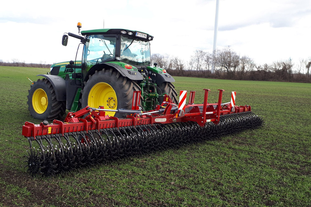

Eurotechnics Agri, avec sa marque dédiée Ecoterra propose ses houes rotatives Rotaking. Développées en collaboration avec des agriculteurs autrichiens, elles se déploient dans des largeurs de 2,95 à 3,5 mètres en version portée fixe et de 4,8 à 12,4 mètres en version portée repliable.

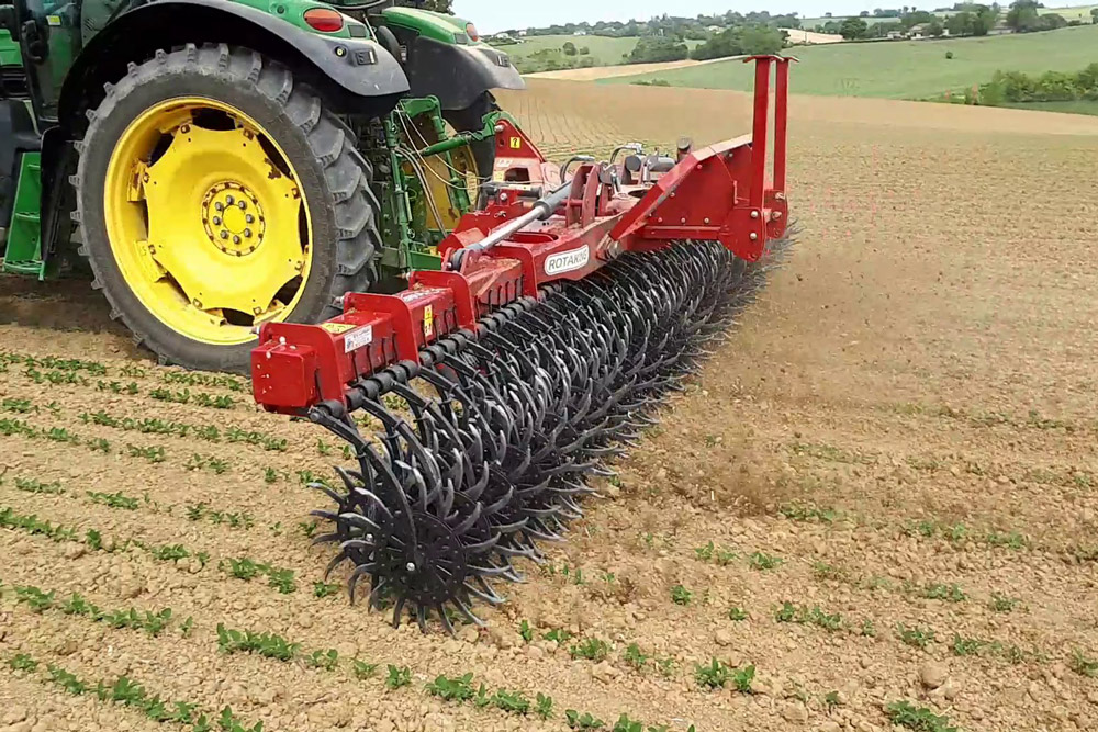

Les Rotaking sont équipées d’étoiles de 540 mm de diamètre montées en quinconce tous les 87 mm, pour passer dans les cultures et limiter les bourrages lors que le sol est jonché de débris végétaux ou de pierres. Chacune dispose de 16 pointes de 20 mm de largeur en forme de cuillère, pour travailler jusqu’à 2 cm de profondeur. Ces outils dotés d’un châssis robuste (profil 150 x 150 mm) permettent d’intervenir à une vitesse de 10 à 25 km/h et réaliser un écroutage efficace, une aération, voire une bonne aération du sol et un désherbage dans des cultures variées (maïs, tournesol, soja, blé, colza…) par extirpation des adventices à un stade jeune.
Ils bénéficient de roues de terrage de 550 mm de diamètre, pour maitriser la profondeur de travail. L’option déport hydraulique des roues permet de positionner les roues de terrage en dehors des traces du tracteur. Pour limiter les projections vers la cabine, les Rotaking sont dotées d’une grille centrale de 2,5 mètres de largeur. Des béquilles escamotables permettent d’entreposer la houe une fois le travail terminé.

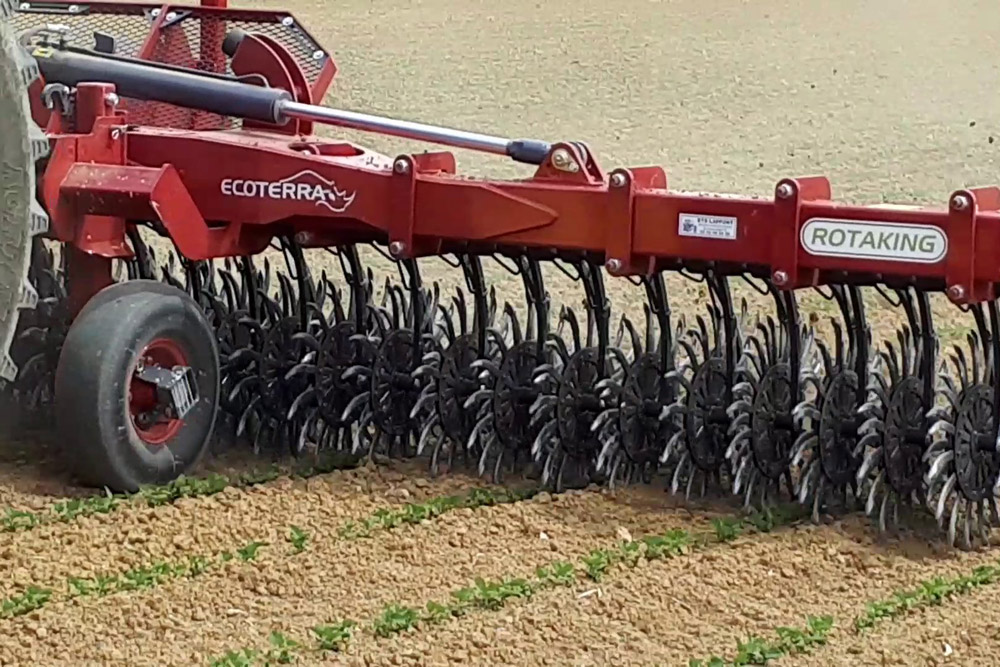

Chaque rotor est monté sur un bras indépendant en acier moulé de 26 mm lui-même articulé sur un arbre de 30 mm et amorti par un ressort qui exerce une pression importante; ce montage permet à un rotor de surmonter un obstacle sans perturber les rotors voisins et de s’adapter aux dénivellations du sol.
Les rotors sont décalés et disposés en quinconce pour mieux laisser passer les résidus végétaux et éviter tout blocage par les pierres. Leur espacement de 87 mm garantit un écroûtage homogène sur toute la largeur.
