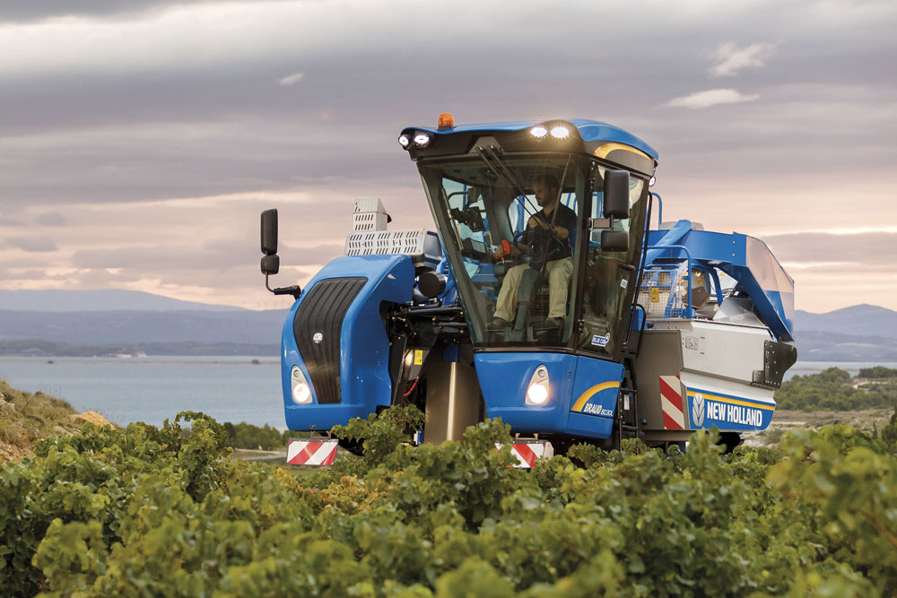

Après une première campagne de récolte, les nouvelles machines à vendanger New Holland Braud 7030L et 9030L sont officiellement commercialisées.
Lancées en 2018 en pré-production, ces machines succédent aux VL 5060 et 5080 Plus. La 7030L (gamme compacte) se dote de la motorisation FPT NEF 4 cylindres SCR ECOBlue développant 128 chevaux tandis que la 9030L, remplaçante de la VL6040, est proposée avec un moteur 4-cylindres SCR ECOBlue développant 144 chevaux et s’inscrit dans la gamme (haut rendement).
Toutes deux, exclusivement dédiées à la récolte disposent du système de gestion intelligente IMS 2.0 qui optimise leur fonctionnement et leur consommation. L’intelligence embarquée adapte automatiquement le régime moteur aux besoins de la machine pour réduire encore la consommation de carburant. La cabine Confort est pourvue de l’écran tactile IntelliView IV déjà connu au sein de la marque à l’épi.
La 7030L et la 9030L intègrent le système de secouage SDC (Secouage à Dynamisme Contrôlé), avec ses biellettes flexibles fixées à l’arrière, secouant et décrochant les grappes en douceur. Le système de noria à godets permet de protéger à la fois les ceps et les raisins récoltés.
Du coté des organes de récolte de la 7030L, la tête de récolte a été revue pour les gros volumes de vendange et les convoyeurs, repositionné sur l’avant, passent à 550 mm de large (+ 100 mm par rapport aux anciens modèles). En complément, les extracteurs de feuilles ont été dimensionnés en conséquence et les bennes gagnent également en capacité, jusqu’à 2.800 litres pour les bennes larges. La 9030L se voit quant-à-elle équipée de convoyeur récepteur de 700 mm de large et de bennes d’une capacité de 3.600 litres, pour toujours traiter des gros volumes de vendange. Toutes deux sont proposées avec 10 secoueurs.
Les commandes extérieures et la plateforme de lavage ont été conservées pour garantir la sécurité et le confort de l’opérateur. Allant à l’essentiel dans son ensemble, les 7030L et 9030L peuvent toutefois être équipées en option d’un égreneur, du pincement électrique piloté depuis la cabine, d’un GPS et du contrôle de dévers automatique ou encore de la télécommande et de la colonne de lavage.
