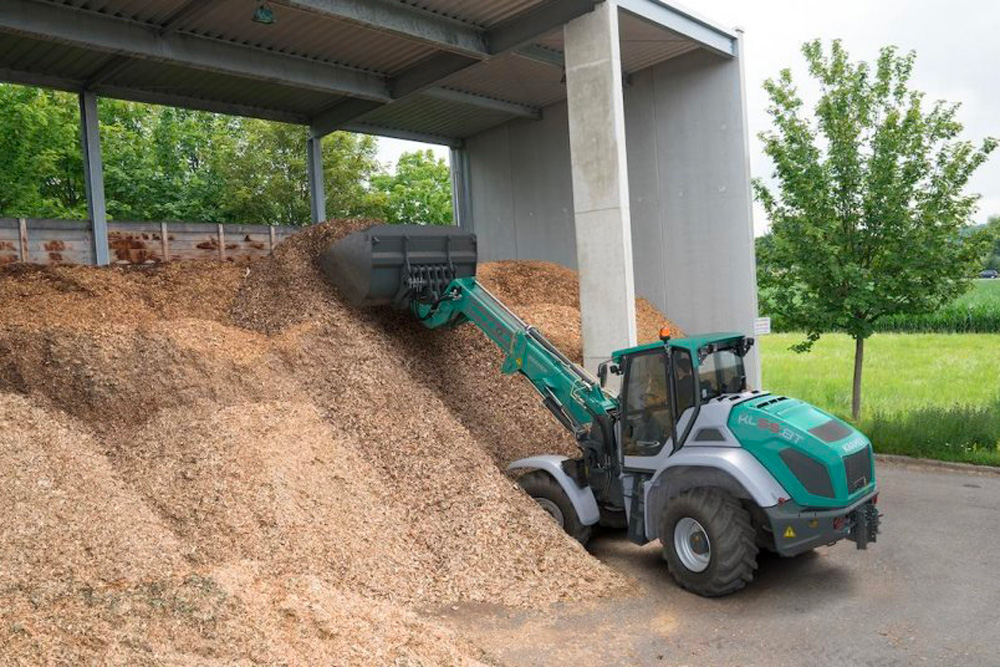

Nouvelle chargeuse sur pneus télescopique KL55.8T
Après la présentation de la KL60.8 à EuroTier en 2018, Kramer présentera pour la première fois la chargeuse sur pneus télescopique KL55.8T avec mât télescopique et une cinématique en Z. Se distinguant de l’offre concurrente, cette machine à châssis rigide mais dotée de quatre roues motrices et directrices profite des avantages d’un chariot télescopique avec une hauteur de chargement et une portée encore plus élevées. Grâce à cette direction, la KL60.8 offre un rayon de braquage de 3,8 mètres.
La chargeuse sur pneus télescopique a une charge de basculement du godet de 5,5 tonnes et un poids en ordre de marche de 11,17 tonnes. Le point de pivotement du godet en extension est supérieur à 5,4 mètres. Les chargeuses sur pneus sont équipées d’un système hydraulique à détection de charge et du système de transmission EcospeedPRO (en option). Les KL60.8 et KL55.8T sont entraînées par un moteur Deutz TCD 3.6 de 136 chevaux (Stage V) ou en option du Deutz TCD 4.1 de 156 chevaux pour les travaux intensifs. Ce dernier sera monté en standard sur la future KL70.8, une machine de 7 tonnes de capacité qui devrait compléter la gamme au premier semestre 2020. Ces bloc font appel à un système de post-traitement des gaz d’échappement à base de filtre à particules, catalyseur d’oxydation diesel et catalyseur SCR.
