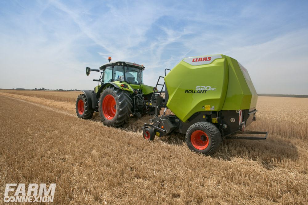

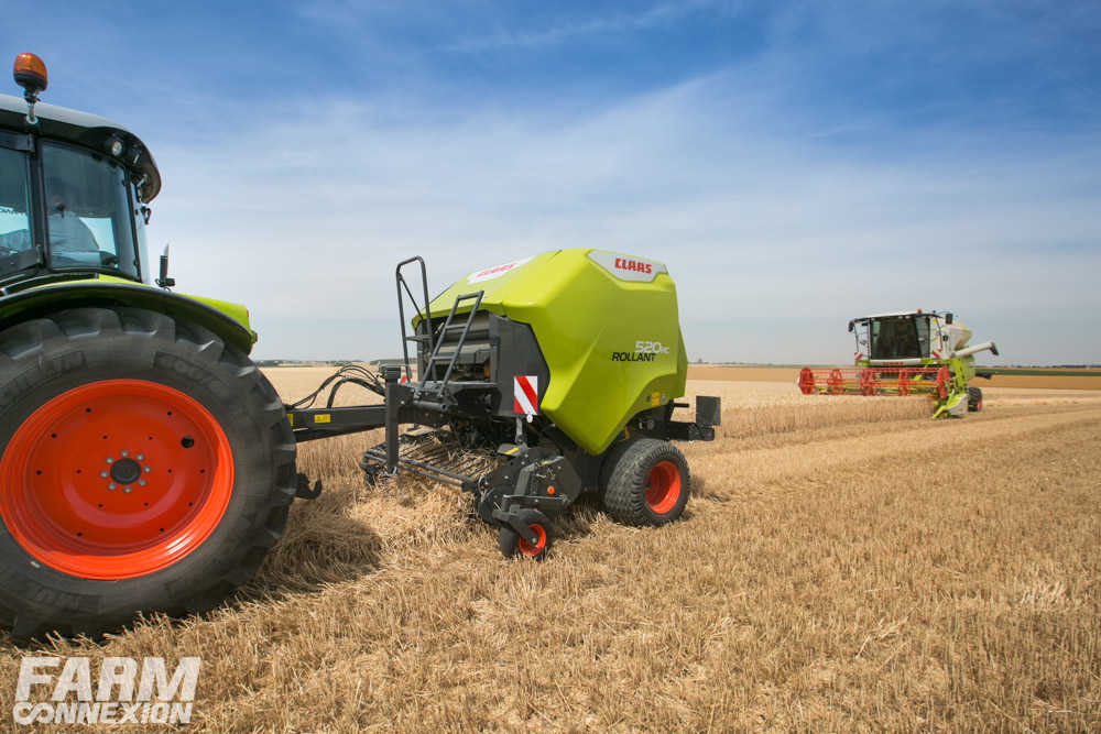

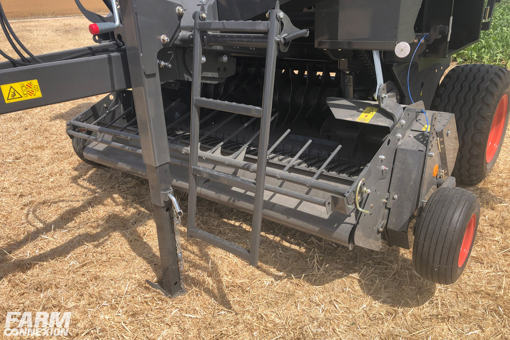

La Rollant 520, nouvelle entrée de gamme à chambre fixe

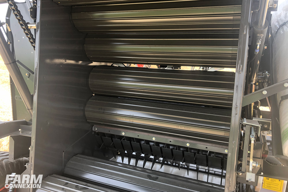

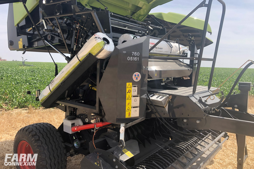

La Rollant, grand classique de l’usine de Woippy près de Metz n’est plus à présenter. Cette gamme de presses à balles rondes à chambre fixe est éprouvée et séduit toujours les petites exploitations, à tel point que Claas a voulu agrandir la famille, mais cette fois-ci vers le bas. Petite soeur de la 540, la nouvelle Rollant 520 presse des balles de 1,25 m de diamètre et d’une largeur de 1,2 mètre. Elle en reprend sa conception générale et ses spécificités techniques dont le pick-up de 2,1 mètres. La chambre est dotée de non pas 15 mais 16 rouleaux dont la moitié a une épaisseur de tôle de 3 mm et l’autre de 4 mm et le profil nervuré assure une meilleure rotation des balles.
Les rouleaux de pressage sont entraînés des deux côtés par les axes latéraux flasqués sur le carter et peuvent être échangés individuellement au besoin. Quand à la pression de pressage, elle est régulée via les vérins de fermeture de la porte arrière jusqu’à 150 bars. Pour des balles encore plus serrées, le système MPS II en option fait appel à un segment de trois rouleaux de pressage pivotant dans la chambre, qui démarrent leur rotation plus précocement. Une tôle produit court, livrable en option, améliore l’alimentation dans les andains de volume réduit pour une forme de balle plus régulière. Deux vis d’alimentation latérales se chargent d’acheminer la matière vers le rotor.

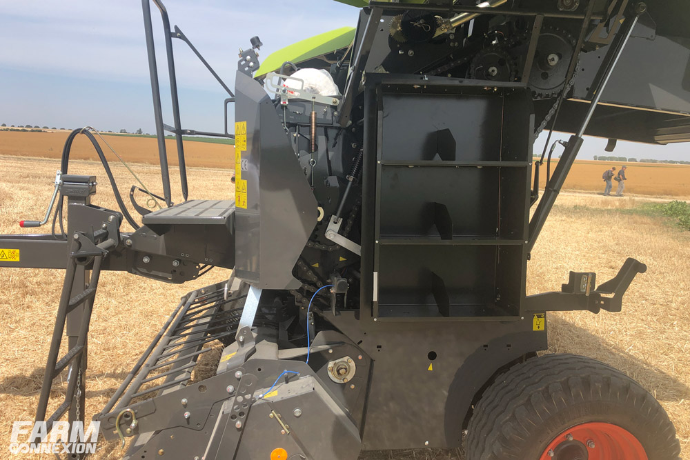

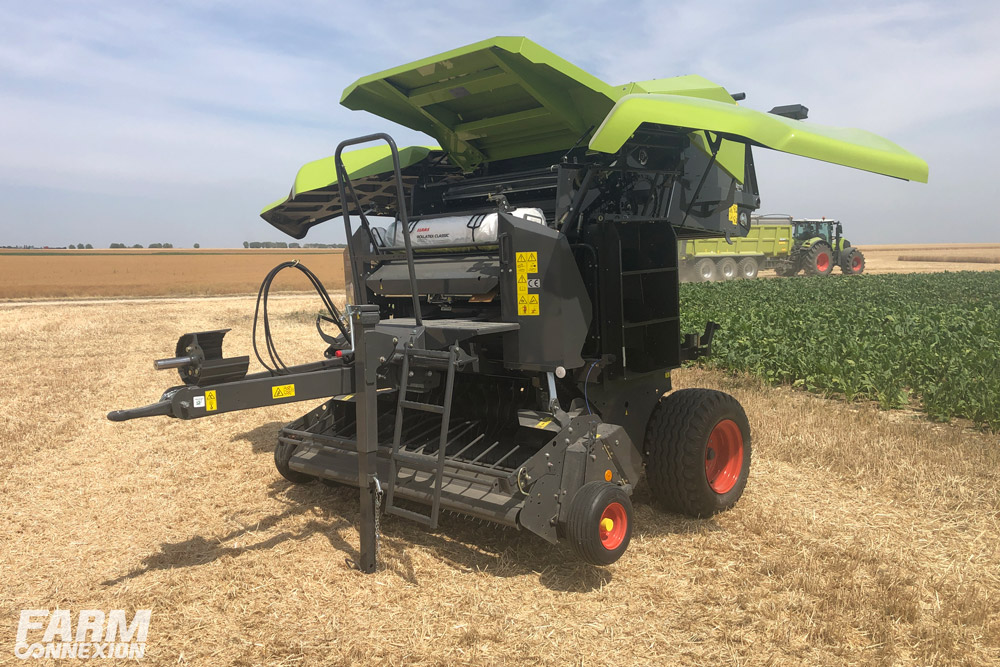

Le rotor, l’entraînement principal et les rouleaux de la porte arrière sont équipés de chaînes d’entraînement de 1 pouce. La lubrification des chaînes est assurée par une pompe à excentrique réglable qui puise dans un réservoir d’huile de 4 litres. La Rollant 520 est proposée en plusieurs versions, à savoir un modèle Rotocut avec système de coupe à 14 couteaux avec une longueur de coupe théorique de 70 mm et une protection des couteaux par des ressorts, un modèle RotoFeed avec rotor et enfin, un modèle avec ameneur de 1,85 m.

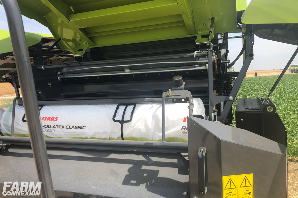

Sur ce nouveau modèle, l’utilisateur peut choisir entre le liage filet et le liage ficelle. Le passage de l’un à l’autre s’effectue sans l’aide d’aucun outil. Une rampe du côté droit de la machine permet de stocker puis de charger facilement le rouleau de filet de rechange. La presse est par ailleurs équipée d’une console de commande Claas Operator.

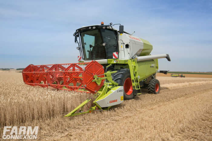

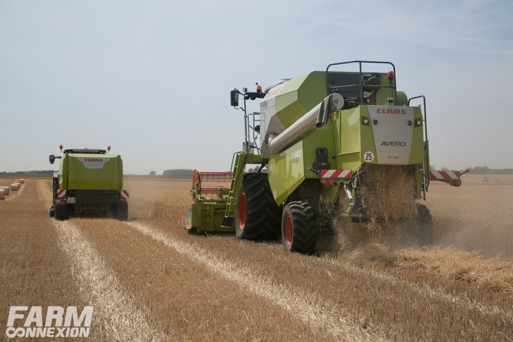

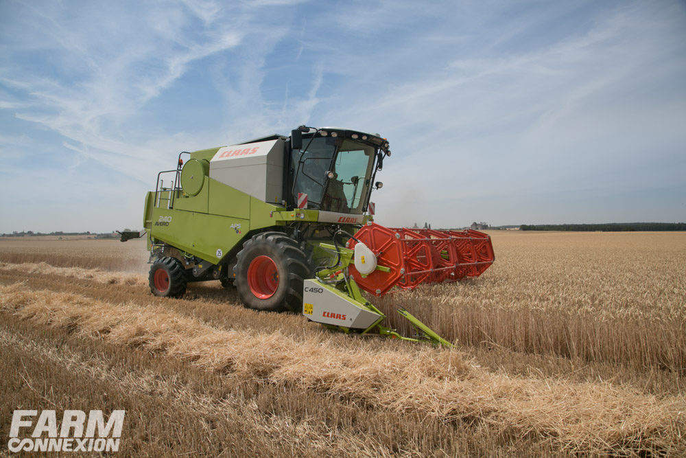

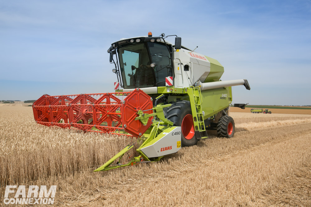

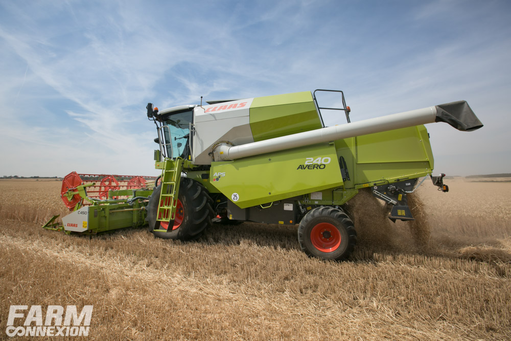

La deuxième nouveauté, c’est l’évolution des petites moissonneuses batteuses Avero 160 et 240, qui passent aux dernières normes antipollution Stage V. Et comme pour la Lexion 760, place à un nouveau motoriste. Le 6 cylindres Perkins de 7 litres est remplacé par un 6 cylindres Cummins de 6,7 litres développant respectivement 167 et 213 chevaux. Pour cette mise à jour, les deux Avero adoptent un système SCR avec injection d’urée de synthèse et un filtre à particules compact, qui ne nuisent pas à l’accès général. Aucun système de recyclage des gaz d’échappement n’est installé sur ces deux moissonneuses. D’ailleurs pour reconnaître cette version Stage V, il suffit de regarder le carter moteur, moins haut, qui est désormais au même niveau que la trémie une fois repliée.
Rappelons tout de même qu’elles disposent d’un batteur de 1060 mm et 450 mm de diamètre et de quatre secoueurs. L’Avero 240 se distingue de la 160 par son système de battage APS avec son accélérateur de pré-séparation. Les trémies ont une contenance de 4200 et 5600 litres et l’on peut disposer de coupes de 3,7 à 6,8 mètres en tablier soit rigide, Vario et même repliable sur la plus grosse.
