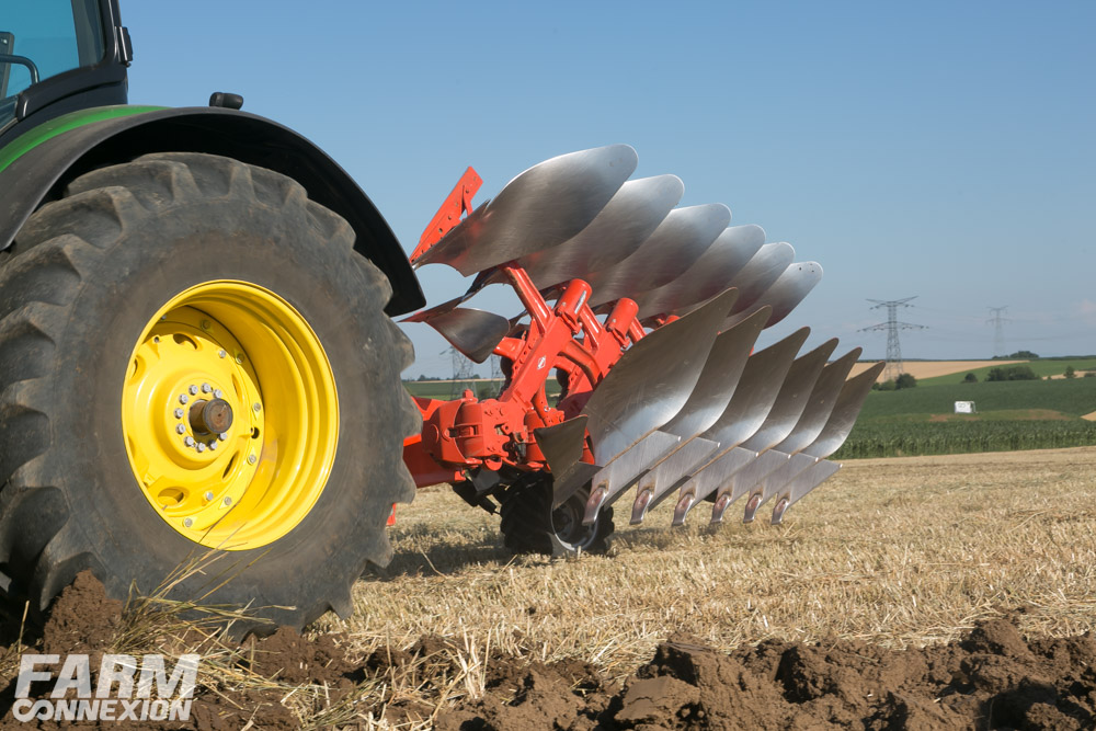

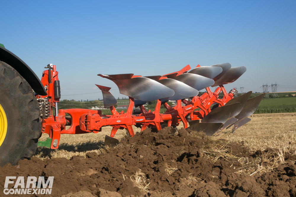

L’innovation réside dans le fait de lever automatiquement et individuellement chaque corps de la charrue dans le but de faciliter le labour et permettre au conducteur de se concentrer sur la conduite du tracteur. La réduction du nombre de passages en fourrière est par ailleurs bénéfique tout au long de l’implantation de la culture puisqu’il n’y a plus besoin de niveler ni de réduire sa vitesse en bout de champ.
Trois niveaux de performance:
De base, le Smart Ploughing emploie l’intelligence Isobus pour fonctionner. Par le terminal, on peut régler et enregistrer le séquençage des fonctions largeur de travail, déport, profondeur ou encore l’aplomb, etc…
En version Lift, on emploie le GPS pour automatiser le relevage individuel des corps. De même pour le retournement de la charrue. On peut par ailleurs gérer les corps manuellement et travailler en asymétrique notamment pour optimiser la puissance et l’adhérence du tracteur dans les fortes pentes. Soit 4 corps d’un côté et 6 de l’autre par exemple.
Enfin en version Line, la plus évoluée, le Smart Ploughing permet de règler la largeur de travail via le GPS. Le travail est ainsi encore plus homogène quelles que soient les hétérogénéités de la parcelle et même les courbes.
