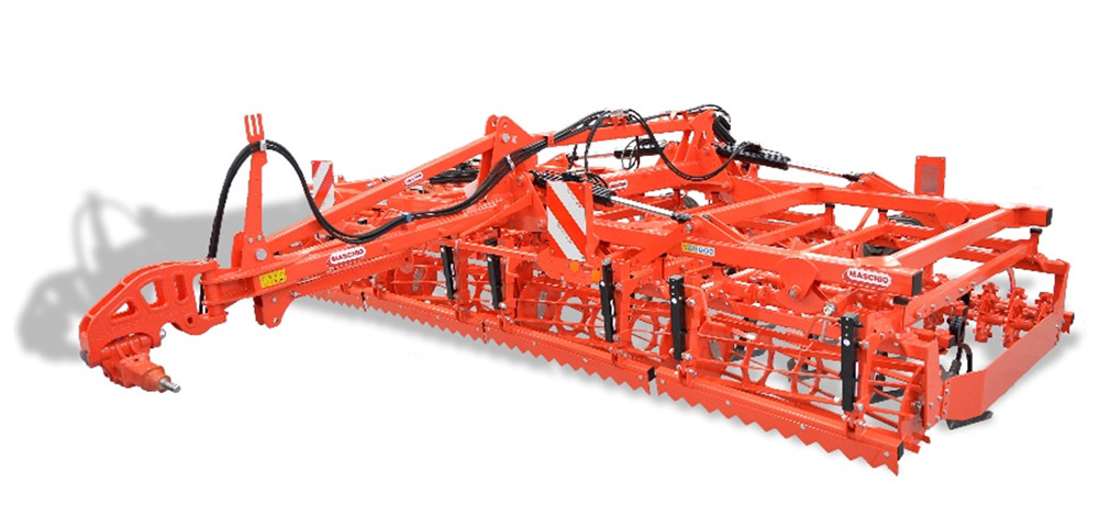

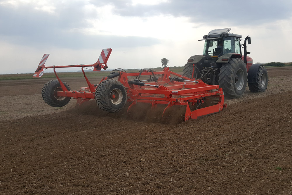

Le préparateur de lit de semences Sandokan de Maschio Gaspardo fait peau neuve avec un nouveau châssis déclinable en 3 largeurs de travail; 4 – 5 et 6 mètres.
Plus léger que le précédent, le nouveau châssis garantit une meilleure répartition des efforts. Il peut être équipé de dents Delta « soc patte d’oie » de 30 mm sur deux rangées pour un travail en profondeur et un meilleur mélange des résidus ou de type Gamma. Cette dernière convient notamment sur sols lourds ou humides. Le nouveau rouleau frontal à lame (Ø 400 mm) qui remplace le rouleau cage améliore la destruction des débris végétaux et garantit un meilleur émiettement des mottes.
La lame niveleuse située à l’avant de la machine est désormais réglable mécaniquement par le biais d’une manivelle. L’agriculteur dispose d’une plage plus importante de réglages et donc un outil plus polyvalent. Enfin le nouveau double rouleau crosskil est monté sur deux arbres de section carré afin de garantir une meilleure rotation de chaque élément. Les positionner précisément en quinconce permet un meilleur émiettement et un rappui sur toute la largeur de travail.
