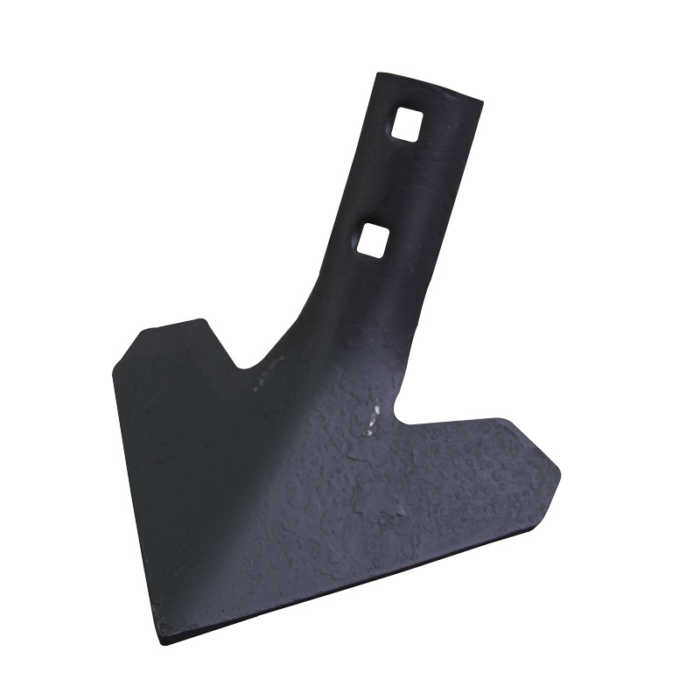

De série, ils ont des dents vibrantes 70 x 12 mm équipées de soc droits ou patte d’oie de 180mm. Cette configuration permet un travail intensif du sol en surface, en deuxième déchaumage, ou en reprise de labour, qui garantissent une bonne aération et réchauffement du lit de semence. Des dents à sécurité 3D de 30 mm de section offrent en option une résistance supérieure et un pouvoir de pénétration accru. Ces dents associées avec les socs droits sont adaptées à un travail agressif permettant d’obtenir un bon mélange terre-paille en premier déchaumage. Associée à un soc à patte d’oie, cette dent devient également polyvalente pour les travaux sur sols légers.
