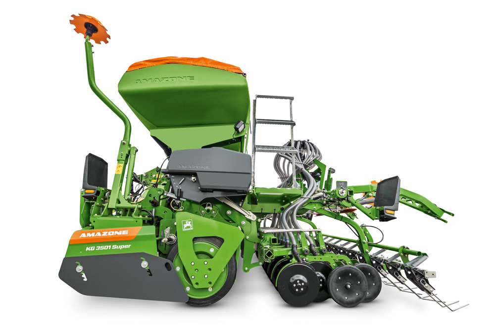

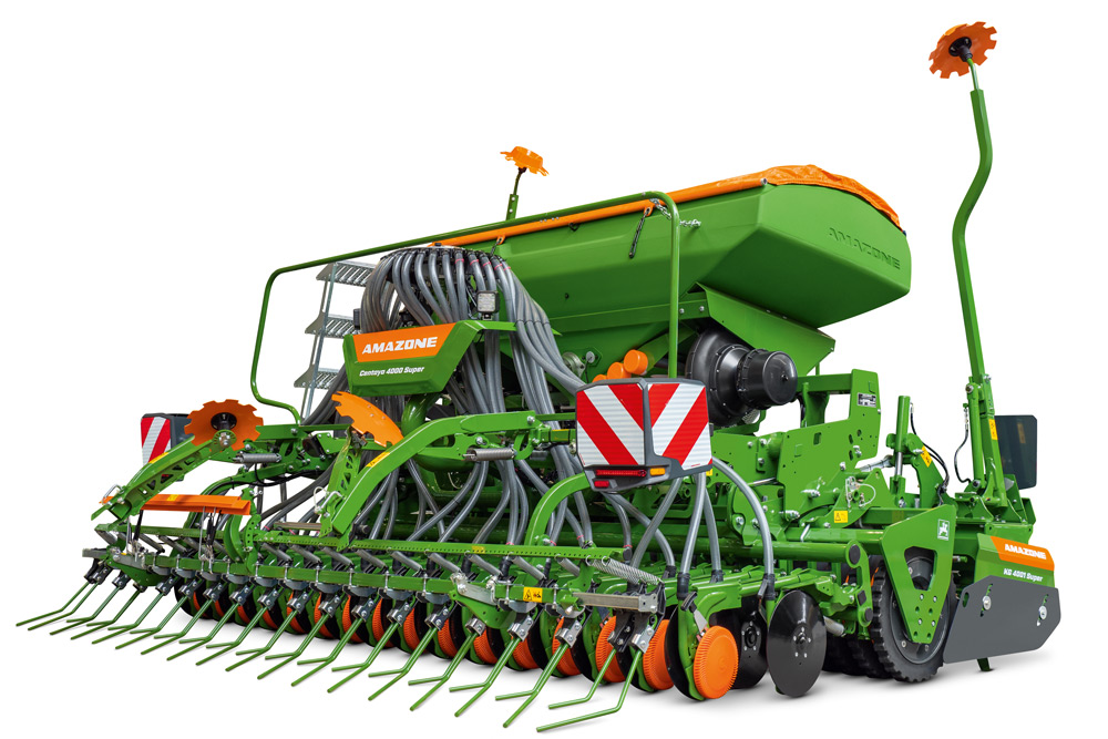

Lancé en 2017, le Centaya Super se cantonnait à une largeur de 3 mètres. Mais dès le SIMA 2019, ce semoir combiné à une herse rotative ou un cultivateur rotatif pourra afficher une largeur de travail de 3,5 ou 4 mètres.

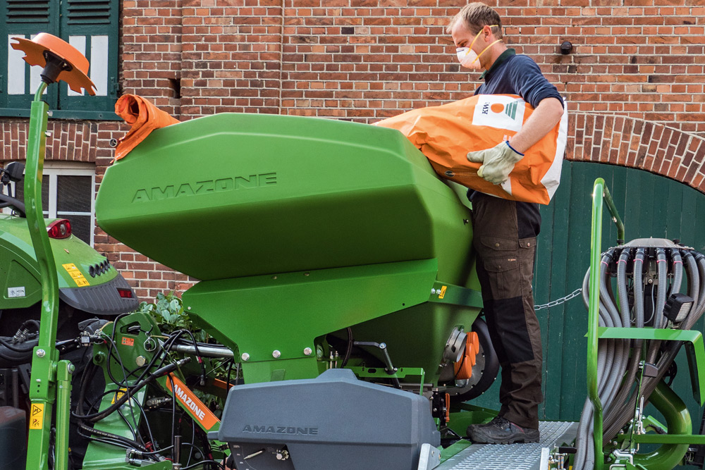

Comme sur le modèle de 3 mètres, les Centaya 3500 et 4000 Super peuvent être équipés au choix d’une trémie de 1.600 ou 2.000 litres facilement accessible par une passerelle côté gauche. Avec une ouverture de 2,43 mètres par 91 cm, le remplissage pourra se faire facilement par sacs, mais aussi via des bigbags ou au chargeur frontal. La trémie en matière synthétique facilite la descente de la semence. Elle est positionnée vers l’avant et offre ainsi un centre de gravité optimal et un bon équilibre, même avec un tracteur court.

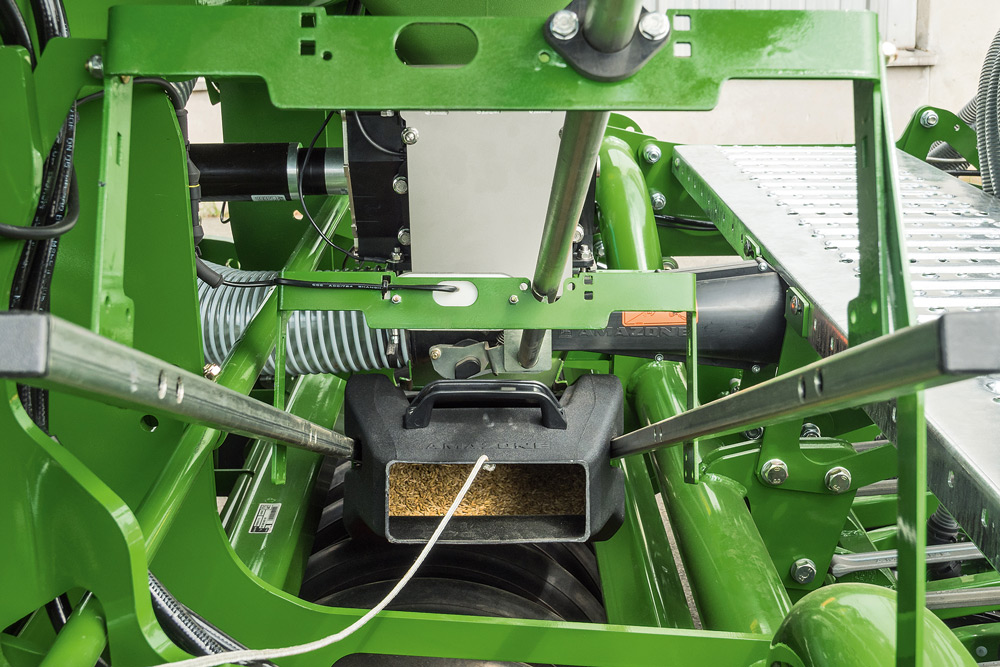

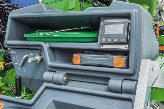

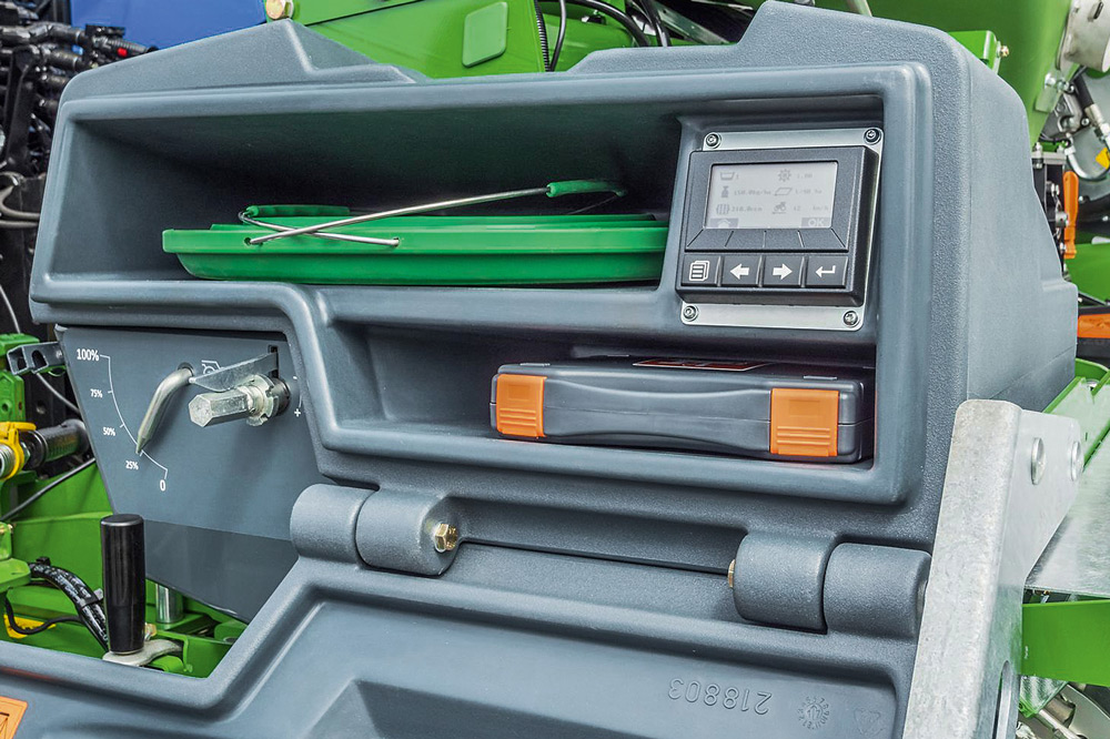

Le SmartCenter positionné sur le côté gauche de la machine centralise les réglages et facilite l’étalonnage. Pour les opérations étalonnage et la vidange, le conducteur coulisse l’auget sur une glissière sous le doseur et réalise ainsi l’étalonnage simplement par une commande électrique ou en option par le biais du TwinTerminal. Le peson digital et le seau d’étalonnage sont rangés dans le coffre du SmartCenter.

Les modèles Centaya sont montés sur la nouvelle génération des outils de préparation du sol animés Cultimix 01. L’accouplement et le désaccouplement du semoir s’effectuent facilement et sans outil grâce à la jonction intégrée QuickLink. La lame de nivellement sur l’outil animé de préparation du sol est guidée par le rouleau, elle n’est donc pas dépendante de la profondeur de travail du sol. L’utilisation du réglage hydraulique de la profondeur de travail de l’outil animé (en option) est optimale. Enfin Amazone propose traditionnellement une large gamme de rouleaux (Packer, Trapèze, Matrix KW et KWM) pour un rappuyage homogène et parfaitement adapté aux différentes conditions de sol.
Pour commander ce nouveau semoir, il sera possible d’employer l’un des trois terminaux Isobus, les Amatron3 et 4, CCI 100 ou l’Amapad ou celui d’un tracteur compatible. Le Centaya Super s’associe facilement avec les herses rotatives KE 01 ou cultivateurs rotatifs KX et KG 01 et autorise l’association d’un semoir GreenDril 200E à entraînement électrique pour implanter de petites graines ou un anti-limace.
