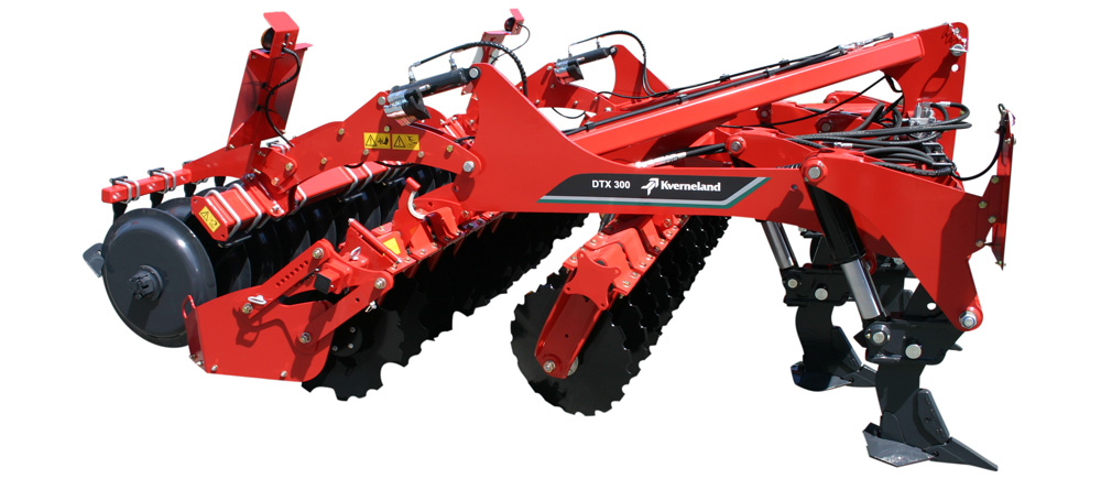

D’abord, le DTX fissure jusqu’à 40 cm de profondeur grâce à ses dents Pro-Lift (partagées avec le Flatliner: voir article du 21/06/18), puis les disques de 520 mm de diamètre du déchaumeur Qualidisc Farmer mélangent une épaisseur de terre de 10 cm. Enfin, le rouleau sillonneur DD600 (diamètre 600 mm) rappuie le travail effectué.
Les dents Pro-Lift sont protégées contre les surcharges par une sécurité hydraulique (avec 1700 à 2925 kg de force de déclenchement) ou une sécurité à boulon de cisaillement. La profondeur de travail est réglée pour les dents Pro-Lift par goupille et pour les rangées de disques, par réglage hydraulique sur les bras du rouleau. Il favorise notamment la capillarité et en même temps aide à l’infiltration de l’eau de pluie dans le sol. Les décrottoirs spéciaux assurent un auto nettoyage parfait des anneaux.

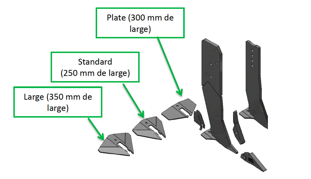

La dent est composée de cinq pièces d’usures, ce qui prolonge la durée de vie des dents et évite de remplacer des pièces partiellement usées. En outre, trois largeurs d’ailettes sont disponibles en fonction des besoins et des conditions du sol.
