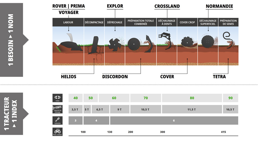

Nouveau naming produit
Conscient qu’il n’était pas toujours facile d’identifier ses produits, tant pour les utilisateurs actuels et à venir que pour le réseau, Gregoire Besson a décidé de réorganiser ses produits et gammes selon trois principes.

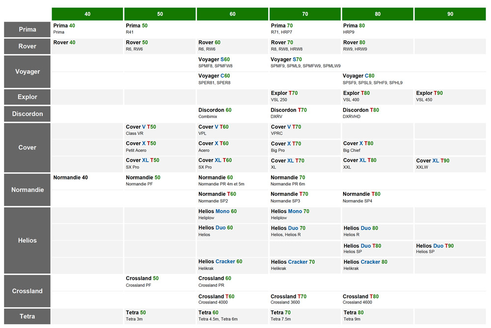

  1. Une fonction = un nom : Prenons un exemple concret; les charrues. Les R6, R8, HRW8, RW6, HRW6… ont toutes la même fonction; celle de labourer. Celles-ci sont désormais regroupées sous un seul et même nom de gamme. Il leur est adjoint de grandes spécificités telles que HR (hors-raie), W (Varilarge) ou B, C, Y ou Z selon le type de sécurité. Plus simple, plus efficace et plus facile à retenir.
  2. Une puissance de tracteur = Un index : Les suffixes 40, 50, 60, 70, 80 et 90 correspondent à des niveaux de puissance et de catégories chez les différents tractoristes du marché. Par exemple, Gregoire Besson conseille l’index 70 pour les tracteurs de catégorie : John Deere 7R, Massey Ferguson 7700, Fendt 700, New Holland T7… Ce choix va permettre de proposer des machines de différentes gammes pour une même catégorie de tracteurs. Côté bureaux d’études, achats et industrialisation, cela pourra également apporter des leviers de croissance.
  3. Une ou plusieurs lettres = Une spécificité : Dans les différentes gammes, il y a certains aspects qui impliquent que, pour un même index, on peut proposer plusieurs solutions. Par exemple, dans le gamme Cover, on pourra, pour un index 60, proposer un modèle en V, en X ou en XL. Pour les charrues semi-portées Voyager, des modèles en S (mono-roue/single-wheel) ou C (charriot/carriage). Il en sera de même pour différencier tous les modèles portés et semi-portés identifiés par la lettre T (pour tiré/trailed) ainsi que pour les décompacteurs Helios : Mono (pour mono-poutre), Duo (pour les bi-poutres) et Cracker pour les dents cracker.
