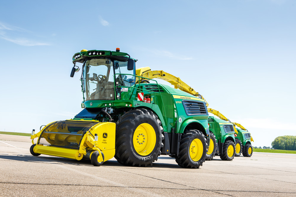

L’annonce d’une collaboration début 2017 entre la marque américaine et le motoriste allemand Liebherr a porté ses fruits. Les trois plus gros modèles 9700 – 9800 et 9900 sont tous dotés d’un gros 12 cylindres en V Liebherr de 24,2 litres de cylindrée permettant d’atteindre respectivement 770, 870 et 970 chevaux sur une plage de puissance de 1400 à 1800 tr/min. Le couple délivré permet même de travailler à un régime de 1650 tr/min avec une consommation réduite de 10%, notamment par rapport au Cummins 19 litres employé sur les 8700 et 8800. Ces dernières sont d’ailleurs retirées du catalogue avec l’arrivée des 9700 et 9800. En raison de leur très grande puissance moteur, les nouvelles ensileuses série 9000 sont équipées d’une transmission renforcée, d’un châssis amélioré et du rotor multicouteau DuraDrum de 670 mm de diamètre.
En entrée de gamme, la 9600 prend le relai de la 8600 déjà commercialisée et se contente du 13,5 litres Deere PSS poussé à 625 chevaux. Notons qu’une 8600 à canal standard coiffe la gamme 8000 et profite désormais de l’éclateur XStream en option.

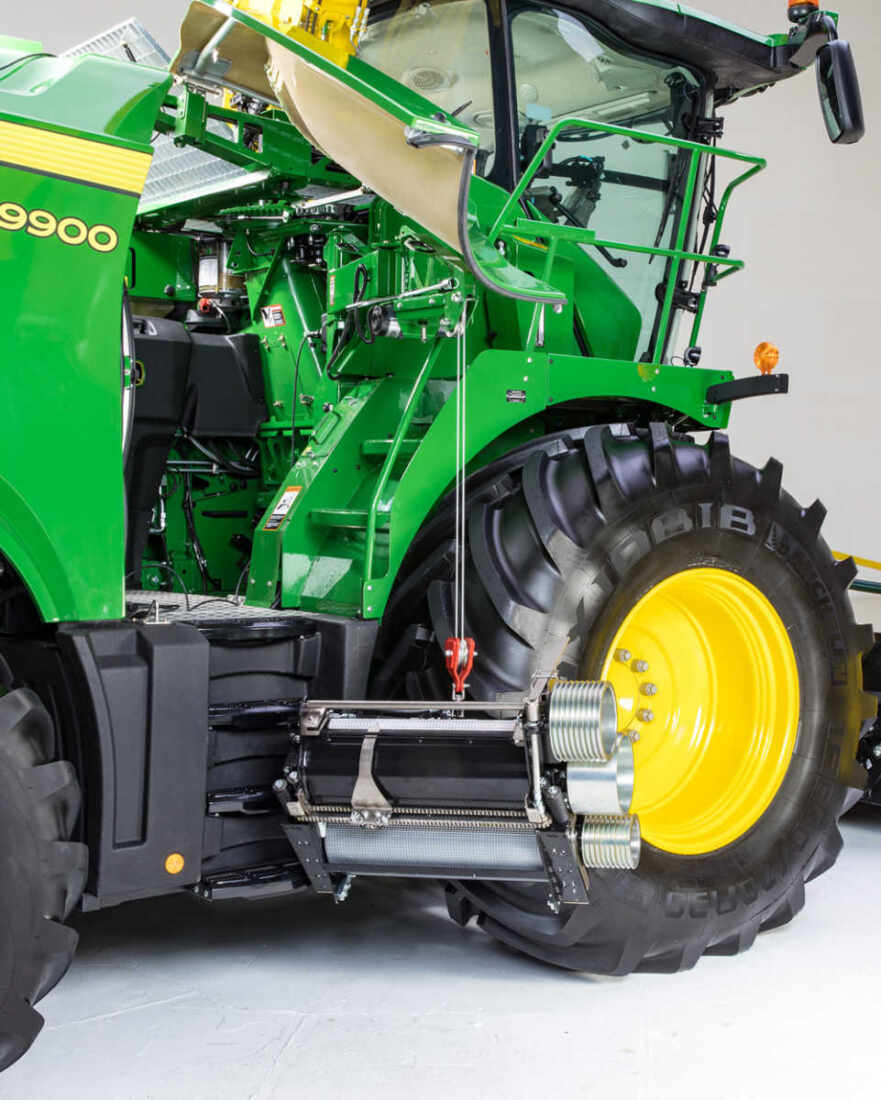

L’éclateur XStream (250 mm de diamètre) avec un différentiel de vitesse des rouleaux de 50% augmente l’intensité de l’éclatement de 10% , quelle que soit la longueur de coupe. Cet éclateur a été mis au point en collaboration avec l’entreprise américaine Scherer et dispose d’un contrôle de la température intégré et de lubrification par huile (et non par graisse) sous pression d’air des roulements. Tout comme sur les ensileuses de la série 8000, l’éclateur de grains peut être escamoté en seulement cinq minutes, ce qui permet une conversion rapide entre le maïs et l’herbe. Déjà connu sur les 8000, l’éclateur Premium (240 mm de diamètre) offre un différentiel moins important, de 32 ou 40% entre les deux rouleaux.
En alternative aux rouleaux à dents de scie, l’éclateur peut se doter des rouleaux XCut à rainures hélicoïdales. Les deux conceptions de rouleaux sont disponibles avec le revêtement ultrarésistant et éprouvé Dura Line. Des rouleaux pour céréales immatures sont disponibles pour les 2 types d’éclateurs, les rouleaux Milo le sont uniquement sur l’éclateur Premium.

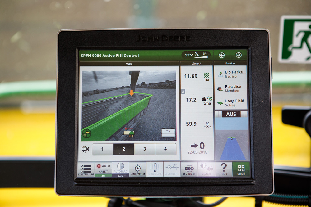

  • Le système Active Fill Control (AFC), pour un remplissage automatique des remorques.
