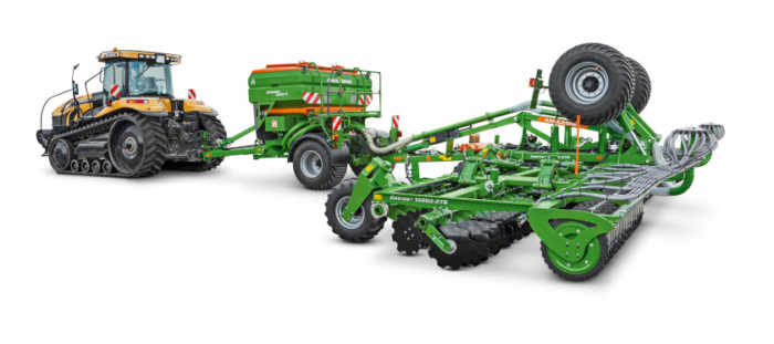

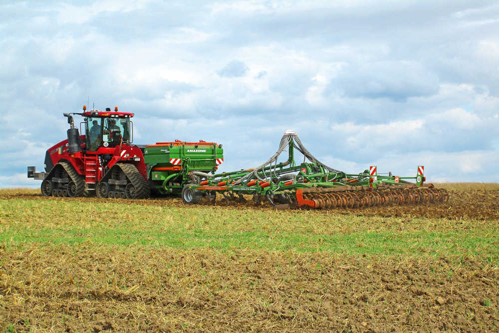

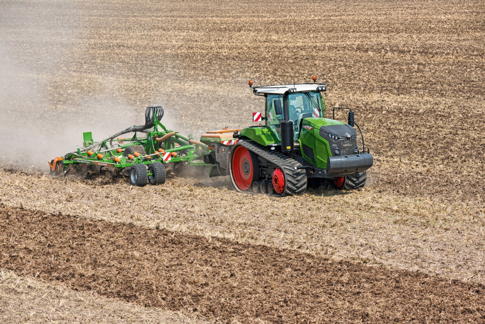

Capable d’effectuer les semis de couverts, la trémie XTender s’associe aux déchaumeurs à disques compacts traînés Catros+, Certos TX. Et lorsqu’elle est combinée à un déchaumeur à dents Cenius TX, elle permet d’incorporer une fertilisation de fond.

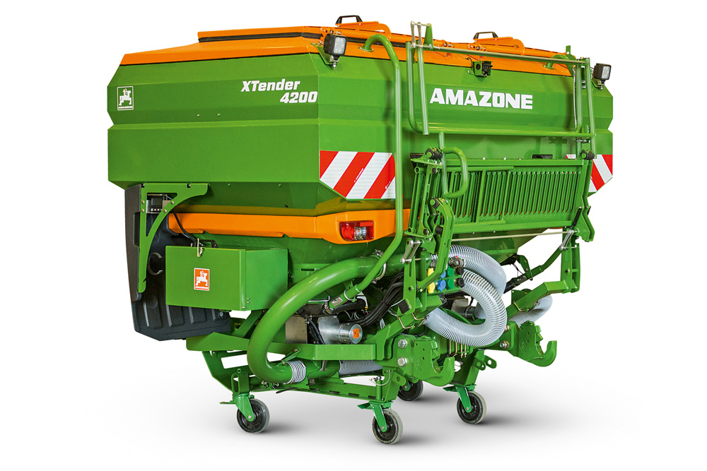

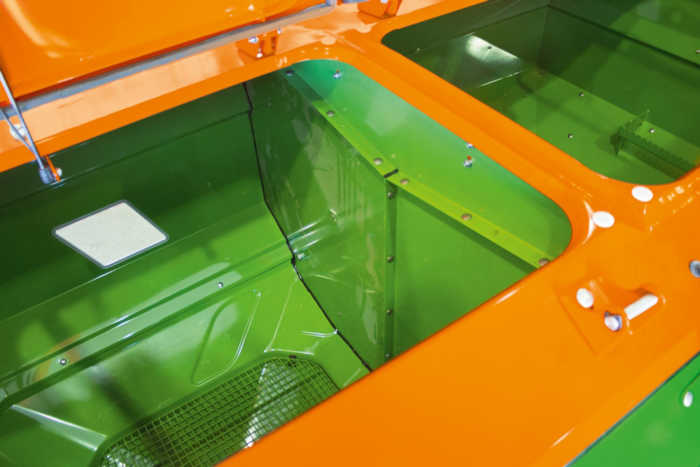

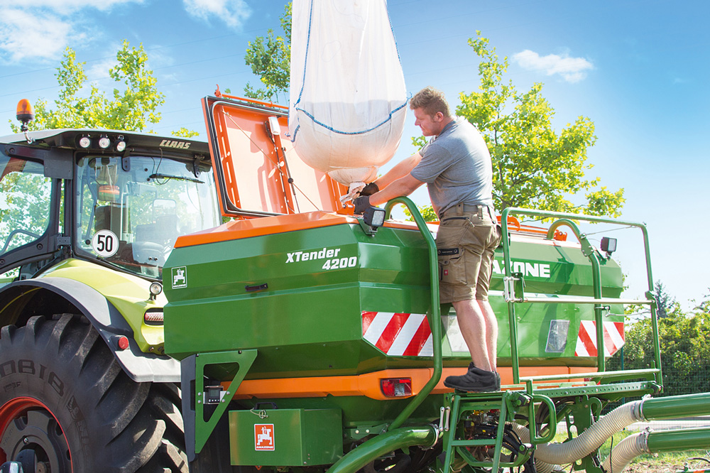

D’une capacité de 4200 litres, cette trémie attelée au relevage du tracteur ou sur un chariot de transport (XTender-T) est compartimentée à 50/50, ce qui permet l’apport de deux produits différents à doses différentes.
La trémie XTender peut être employée avec un chariot de transport, notamment utile lorsque le tracteur n’a pas de relevage arrière.
La base de la trémie est emboutie et ne présente aucun angle ou arête et aucune soudure pour un écoulement en continu et homogène de l’engrais et semences utilisés.
Équipé de la technologie ISOBUS avec un double doseur 100 % électrique déjà utilisé sur les semoirs à céréales Amazone elle autorise des débits de 1 à 400 kg / ha.

Deux façons de l’utiliser:

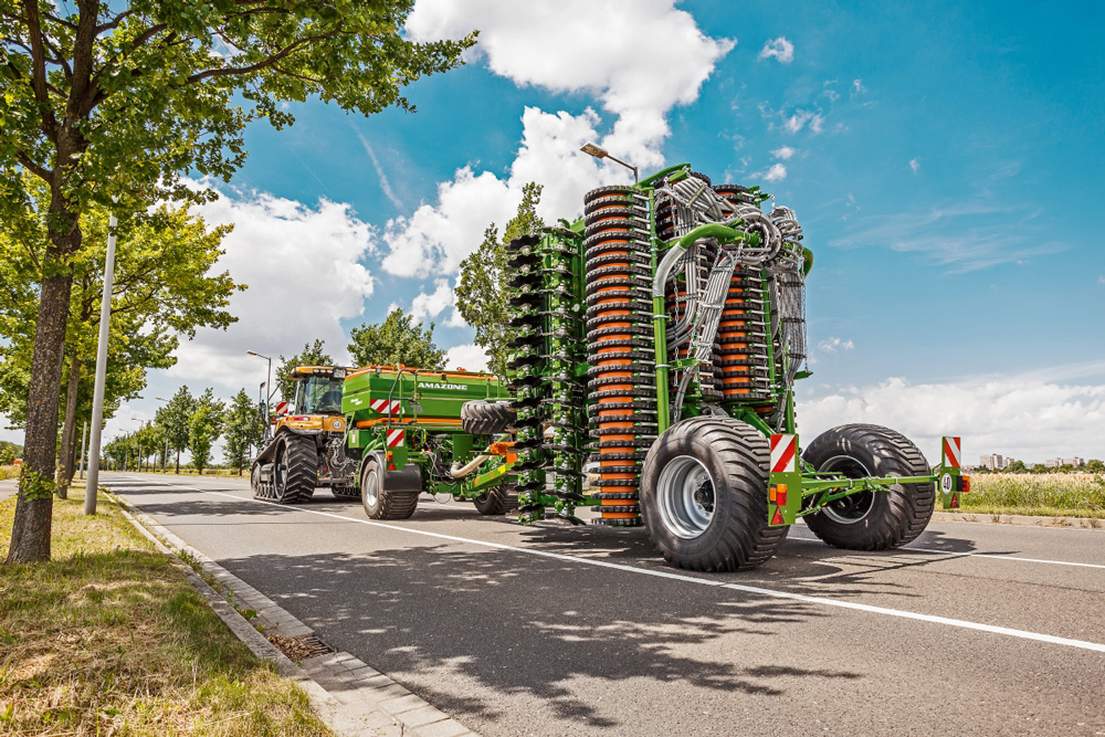

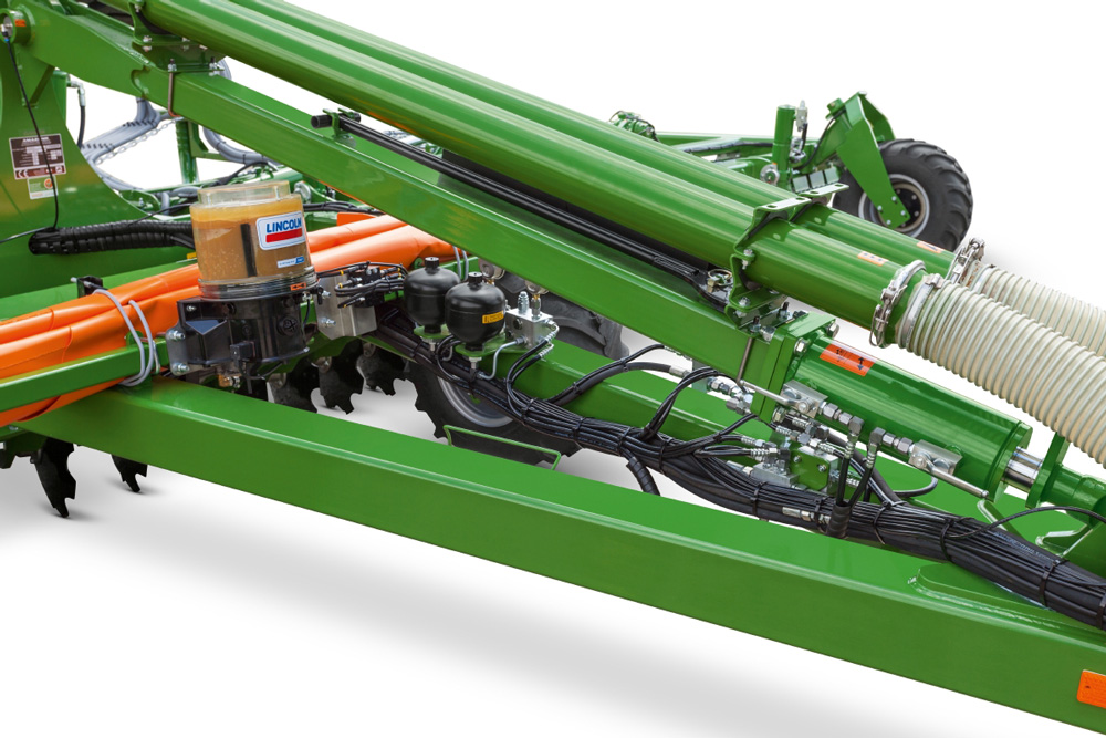

  • Associé aux déchaumeurs à disques Catros+ TS et TX, une rampe d’éclateurs-diffuseurs, montée entre le rouleau et la rangée de disques arrière, permet d’épandre et d’incorporer des intercultures, engrais verts et CIPAN.

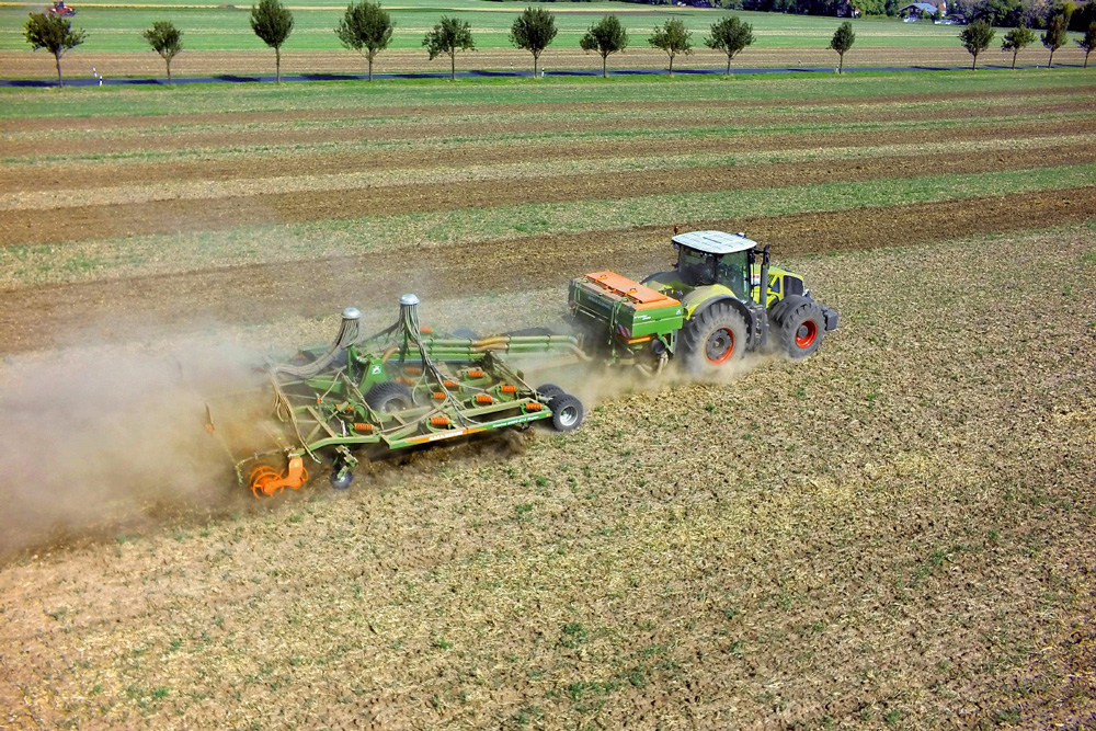

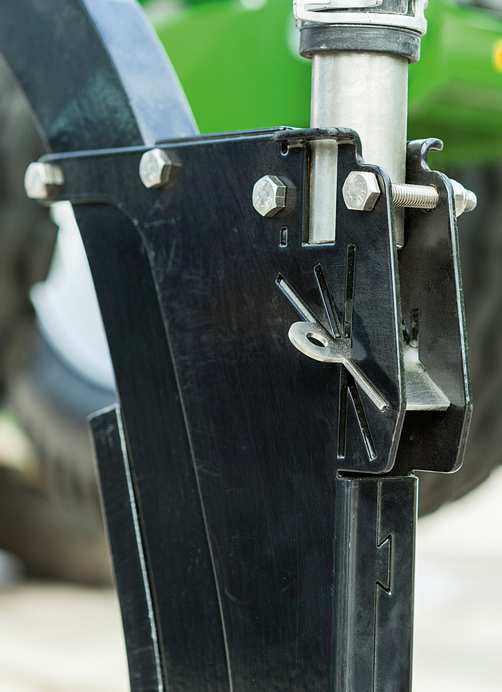

  • Associé aux déchaumeurs à dents Cenius TX, la Xtender est équipé d’un dispositif d’application d’engrais qui s’adapte directement sur chaque dent avec 3 niveaux d’incorporation : 100% en profondeur, 50% en profondeur – 50% en surface, 100 % en surface.
