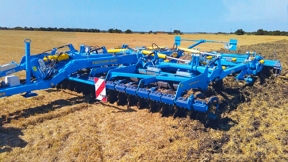

Véritable outil 2 en 1, le Triton du tchèque Farmet et du type one-pass-finisher. C’est à dire qu’il combine disques et dents pour un travail simultané de mulchage en surface puis d’ameublissement en profondeur.
Cet appareil proposé dans des largeurs de 4,5 et 6 mètres est polyvalent mais conçu initialement pour les maïsiculteurs avec un dégagement sous châssis et entre rangs suffisamment important pour limiter les bourrages en présence de résidus. Ses deux rangées de disques de 560 ou 620 cm de diamètre permettent de découper, hacher et mélanger les résidus sur 12 à 15 cm avant le passage des deux rangées de dents sécurisées par ressorts. Celles-ci sont ont une force de déclenchement de 450 kg à la pointe et peuvent travailler entre 6 et 35 cm de profondeur. Le travail réalisé est nivelé par des disques réglables en hauteur. Le réglage de la profondeur des dents est assuré hydrauliquement par des cales tandis que l’agressivité des disques est contrôlée par des tirants mécaniques.
Côté rouleaux, Farmet propose différents modèles, à disques sillonneurs, ring et double ring, double rouleau barre, LTX caoutchouc ou en V. Ceux-ci peuvent être démontés facilement grâce à un système de connexion/déconnexion rapide afin d’intervenir sur sols humides, notamment pendant l’hiver. Une trémie Micro Drill proposée en option permet de semences couverts et petites semences.
Le constructeur tchèque préconise un travail entre 8 et 12 km/h pour ces deux modèles, tractés de préférence avec un tracteur de 300 et 450 chevaux minimum.
