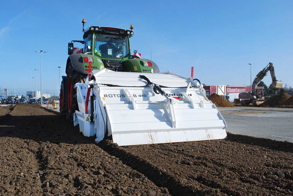

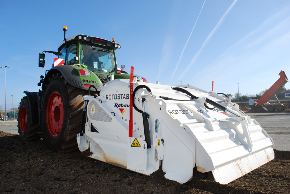

Rabaud vient de présenter lors du salon du BTP Intermat à Villepinte sa nouvelle stabilisatrice de sols pour des tracteurs de 300 à 600 chevaux.

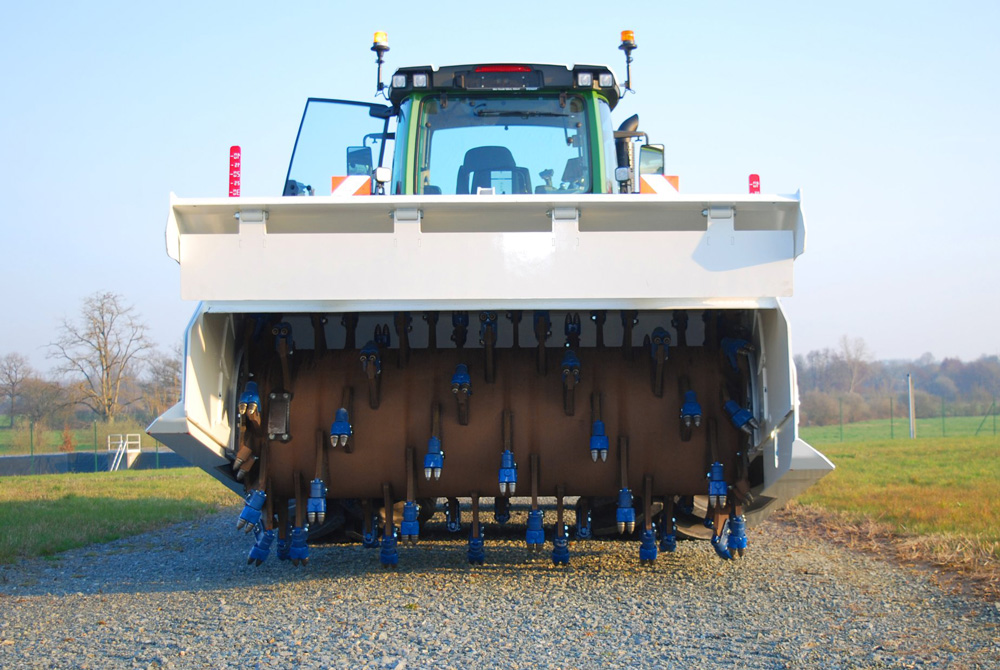

D’un diamètre de 1,5 mètre le rotor de cette nouvelle Rotostab 410 tourne à 88 tr/min et est décliné dans deux versions, soit de type « universel » avec porte-outils boulonnés (avec pics et ou dents) ou de type « recyclage » à forte densité de pics.
Son entraînement se fait par la prise de force du tracteur à un régime de 1000 tr/min, un boîtier d’angle de 700 chevaux et deux courroies 5 brins nouvelle génération, capables de transmettre le maximum de puissance tout en limitant leur usure comparé à une transmission par chaînes. Le système de sécurité par patinement permet de franchir les corps étrangers. La profondeur de travail est réglable hydrauliquement par 2 patins latéraux pour une profondeur de malaxage toujours constante. Le rotor est solidarisé avec la cloche en Hardox 400 HB et le refroidissement de la chaîne cinématique se fait par balayage hydraulique.Enfin, la porte arrière s’ouvre hydrauliquement et permet de niveler au mieux le sol mélangé. Un indicateur mécanique du niveau d’ouverture est visible depuis le poste de conduite.

Nombre de pics / rotor de stabilisation 74 supports double pics, soit 148 au carbure de tungstène (diamètre 25 mm)
Nombre de pics / rotor de recyclage 185 pics au carbure de tungstène (diamètre 22 mm)
