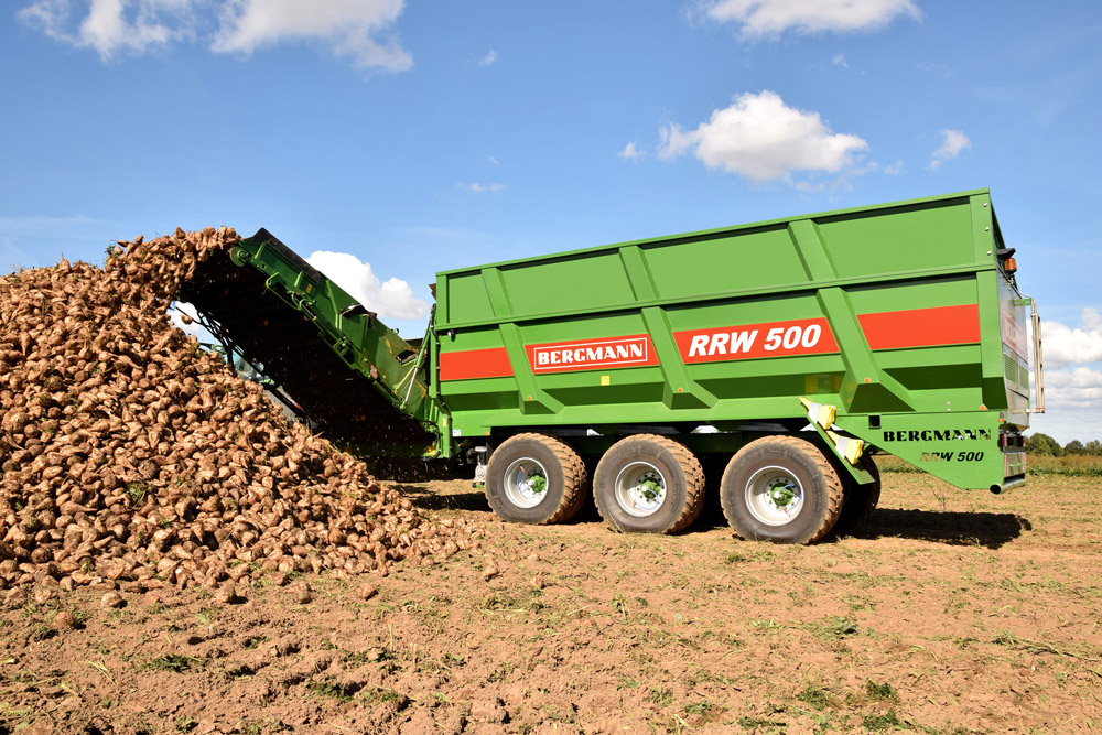

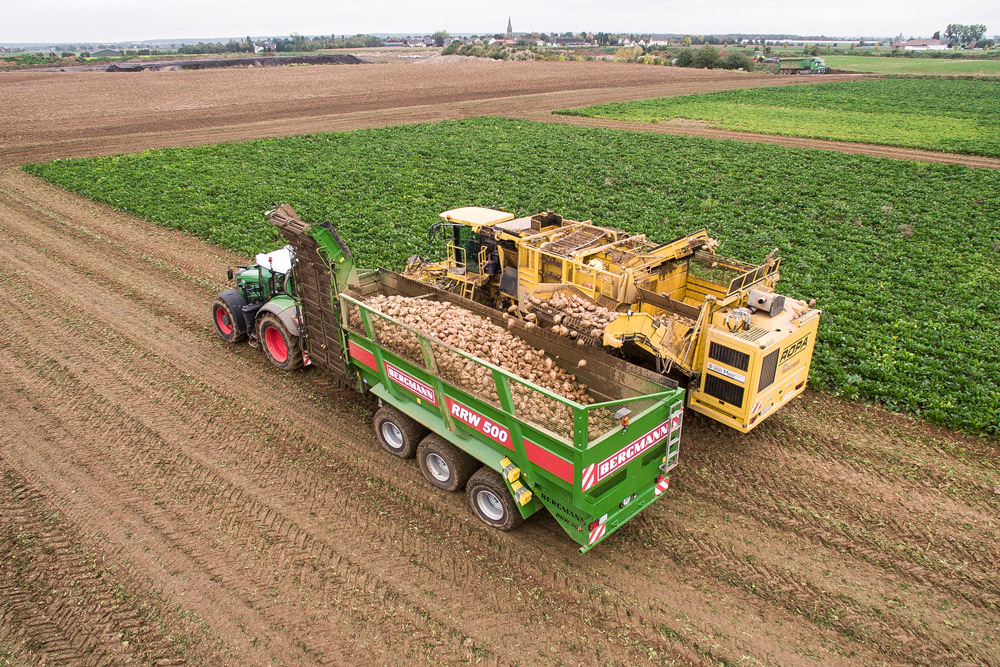

Les remorques débardeuses RRW 400 et RRW 500 conçues pour transborder les betteraves sucrières affichent une capacité de 39 et 50,7 m3. Dotées respectivement de deux et trois essieux, elles bénéficient déjà d’éléments Ropa, tels que les bras de déchargement latéraux empruntés aux Tiger 6. Plutôt que de décharger par l’arrière, ce mode de vidange permet de réaliser des silos de largeur et hauteur régulières pour faciliter le bâchage. L’absence d’ornière en fond de silo limite également, lors du chargement, la perte de betteraves et l’augmentation de la tare-terre.
De série, des suspensions hydrauliques optimisent le suivi du sol. Leurs essieux suiveurs et directeurs, hydrauliques ou électriques, admettent des pneumatiques de 800/45 R30.5 particulièrement respectueux de la structure des champs. La fonction de marche en crabe, comparable à celle des intégrales Ropa, optimisera quant à elle la répartition des masses.
Polyvalents, ces débardeurs respectent la législation en vigueur pour transporter, si besoin, les betteraves vers une plateforme distante de la parcelle. Bergmann propose de valoriser en intersaison le châssis à deux essieux du RRW 400. Celui-ci embarque, par exemple, un épandeur à caisse large, de 19 m3 de capacité, doté d’une table d’épandage à deux hérissons et plateaux particulièrement adaptée aux apports d’amendements organiques pulvérulents.
