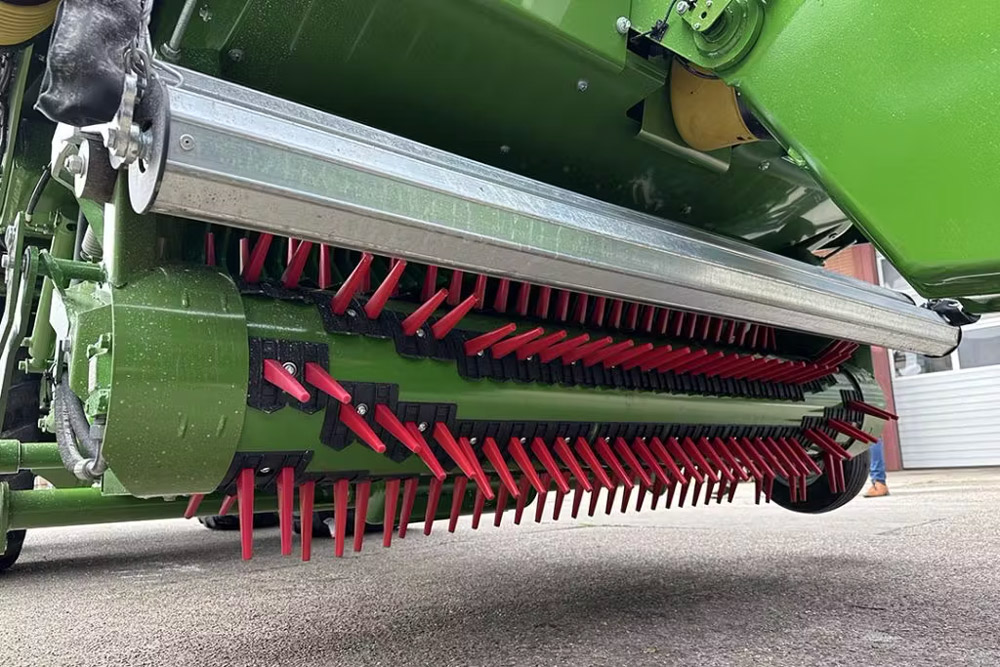

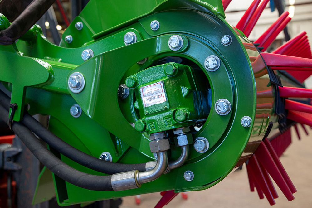

Le constructeur allemand a en effet développé deux types de pick-up. Le premier, l’ActiveLoad est le plus classique. Il dispose d’un chemin de cames et est doté de dents en acier à ressort, pour un flux régulier de la récolte vers le rotor. Entraîné hydrauliquement, il affiche une largeur de 1,94 m et sa vitesse varie de façon automatique ou manuelle. Comme alternative, le EasyLoad ratisse sur la même largeur grâce à des dents en polyuréthane (PUR) résistantes à l’usure et montées par paires sur un tambour. Leur démontage est rapide et facile.
