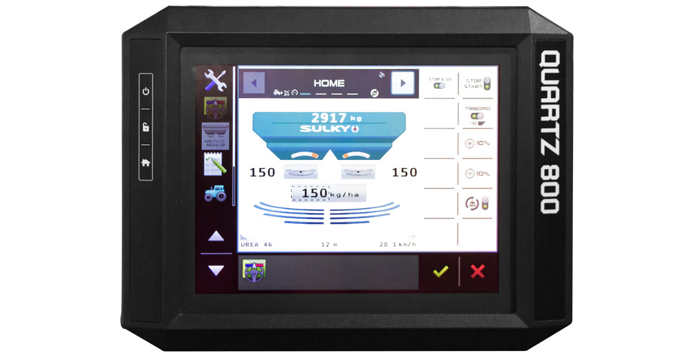

Le DX30+ peut aussi être équipé de la console ISOBUS SULKY QUARTZ 800 Le DX30+ est disponible de 1500 à 3000 litres pour une largeur de travail allant jusqu’à 36 m.
